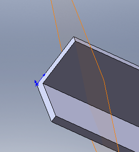

Narysowalem profil "L", chciałbym go z obydwu stron ściąć pod kątem 45 stopni. W jaki sposob to zrobić? wystarczy jedna strona, dalej sobie poradzę. Na końcu utworzyłem nową płaszczyzną pod kątem 45 stopni, tylko w jaki sposób bozbyć się tej końcówki?
rys w załączniku

Musisz utworzyć nową płaszczyznę na powierzchni zewnętrznej owego profilu "L", a następnie utworzyć szkic i narysować po prostu trójkąt równoboczny :smile:

Najlatwiej odciac szkicem, rysujesz na scianie tylnej (patrzac w tym widoku) szkic z wiekrzcholka pod zadanym katem w dol, wazne aby przechodzil poza dolna krawedz modelu. Nastepnie wybierasz opcje wyciecia - bedzie dostepna tylko przez wszystko i przyciskiem wytnij na odwrot ustalasz co ma byc odciete.
Inny sposob-gorszy, to plaszczyzna (bo trzeba ja wstawic). Mozna nia wyciac poprzez menu wstaw>wytnij>powierzchnia i zaznaczasz plaszczyzne.
A ja zrobilbym to pochyleniem...

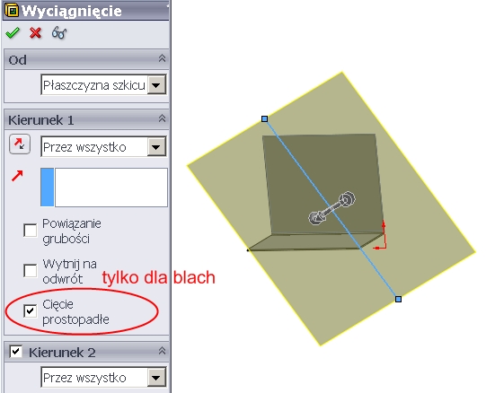

A w jaki sposób wykonać tą samą operację, tylko że na blachach?

Nie rozumiem.
Blacha w ksztalcie katownika?
Wrzuc przyklad - byc moze nalezy ciac po rozlozeniu, albo z zaznaczona opcja ciecie prostopadle. Ogolnie w blachach nie mozna ciac zgiecia...

Przykład jest ten sam, tylko zastanawiałem się czy nie można byłoby wkorzystać blach?

Post napisał: bildder » 30 sty 2009, 23:05
Ciecie prostopadle
