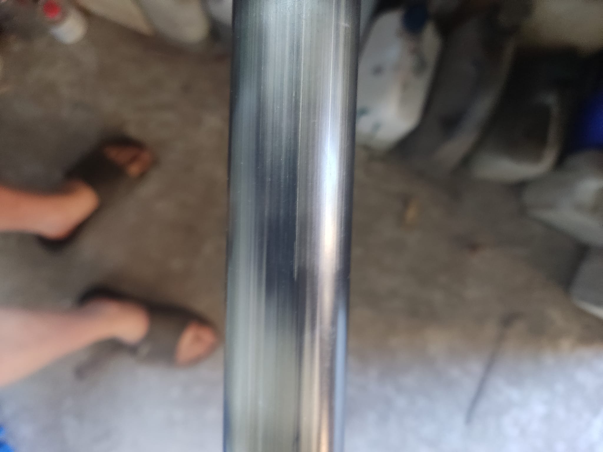

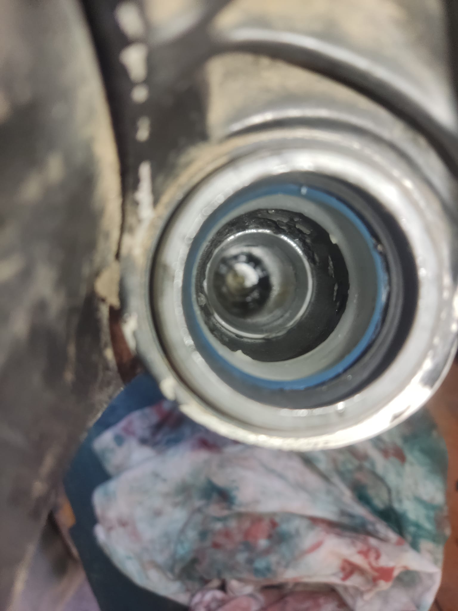

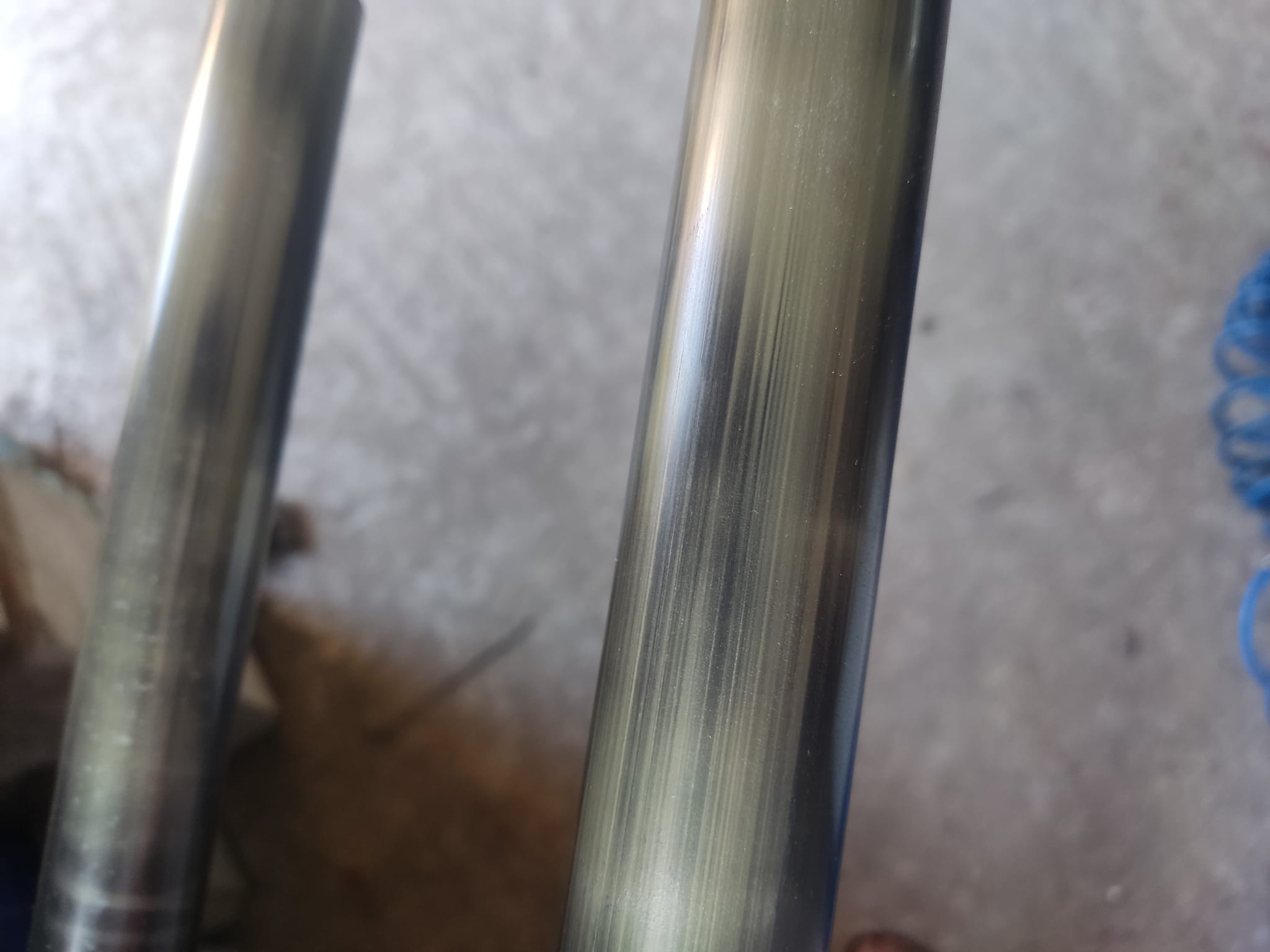

Post napisał: prosteiszkuteczneWynalazki » 17 wrz 2023, 20:59
Witam jako, że ugniacz rock szajs po 3 latach znowu się rozwalił, mam pytanie z jakiego materiału zrobić tuleje ślizgowe, żeby nie wycierało anodowanego aluminium , lub gdzie kupić chromowane dwustronnie rury stalowe fi 35/32mm ? Te białe z POM-C są zbyt agresywne. Obrazek Obrazek

Post napisał: patrykb » 03 paź 2023, 08:42
Można spróbować z tuleją ślizgową z PTFE+Brąz lub PTFE+grafit
