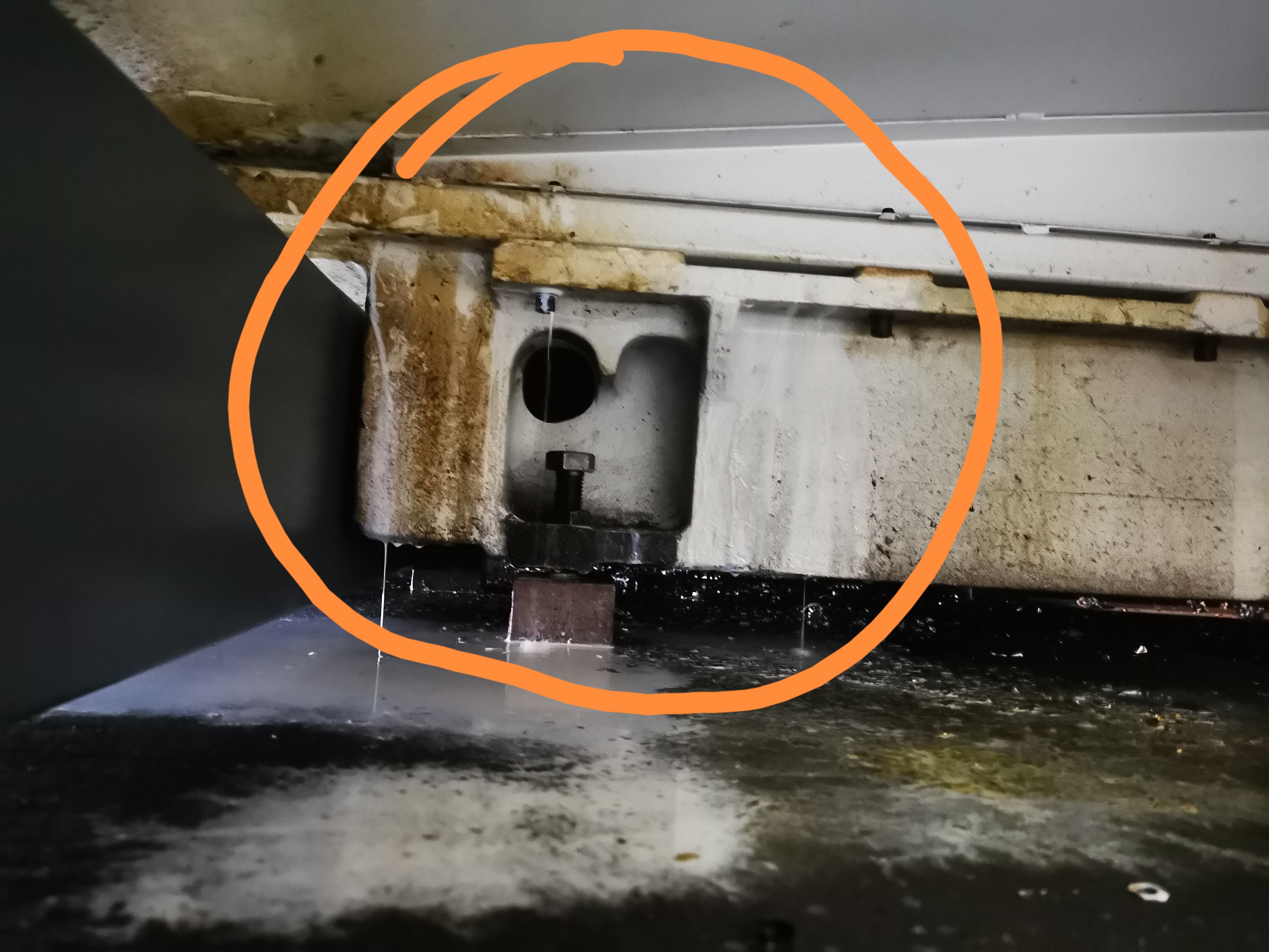

Witam wszystkich,
Posiadamy frezarkę VMC 1000X na heidehan i530
Problem polega na tym, że lejąc chłodziwem cieknie sensownie od spodu tak jak na załączonym obrazku .
Gdzie szukać rozwiązania? Czy może są gdzieś jeszcze odpływy na chłodziwo?

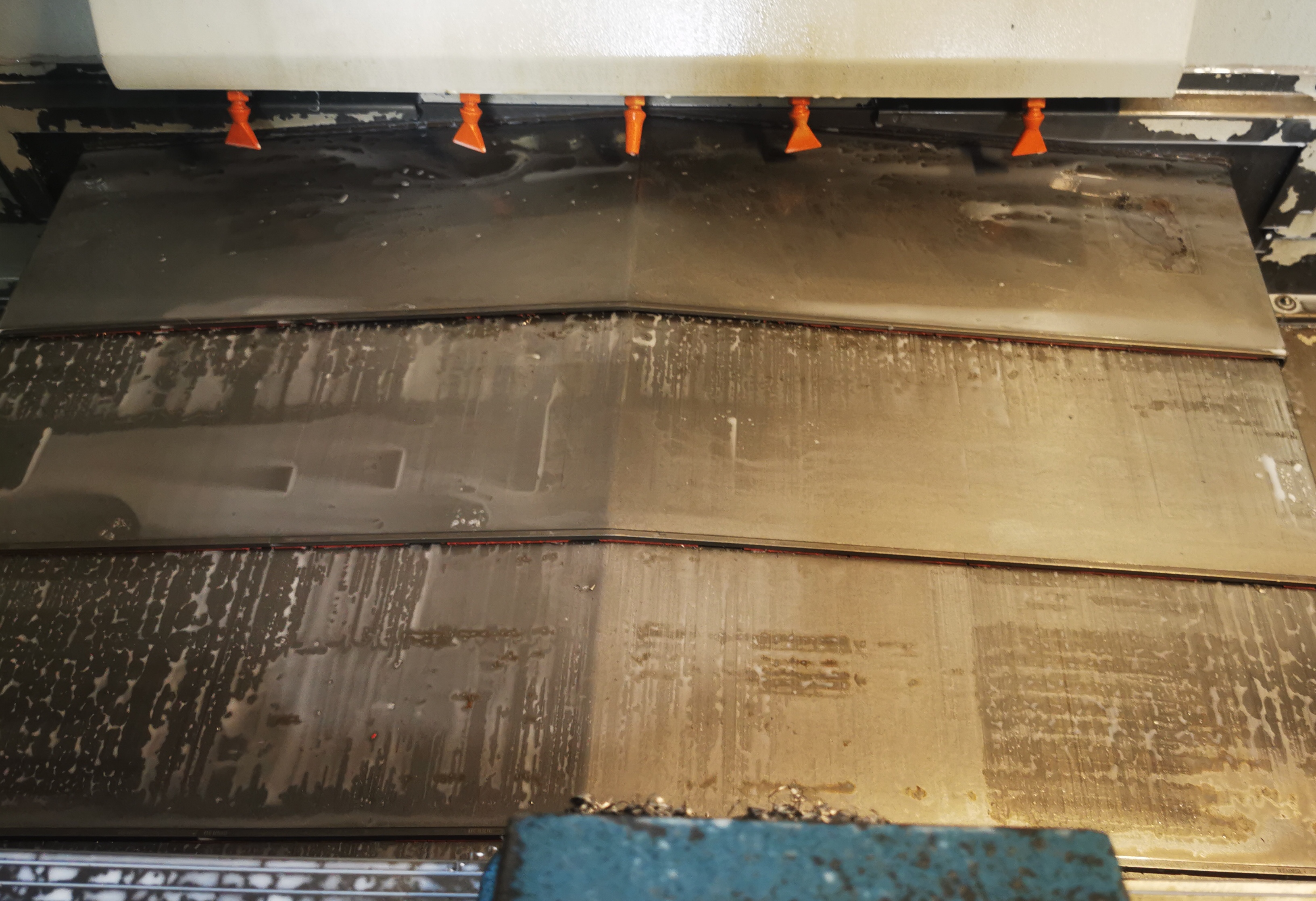

Mam podobny problem tylko u mnie cieknie bardziej z tyłu, jak się spojrzy pomiędzy osłoną a szafą co jest hebel.
Po wymianie zgarniaczy na osłonach dużo się poprawiło ale problem dalej występuje.
Tu też proponuję wymienić - miałem w podobnym stanie
