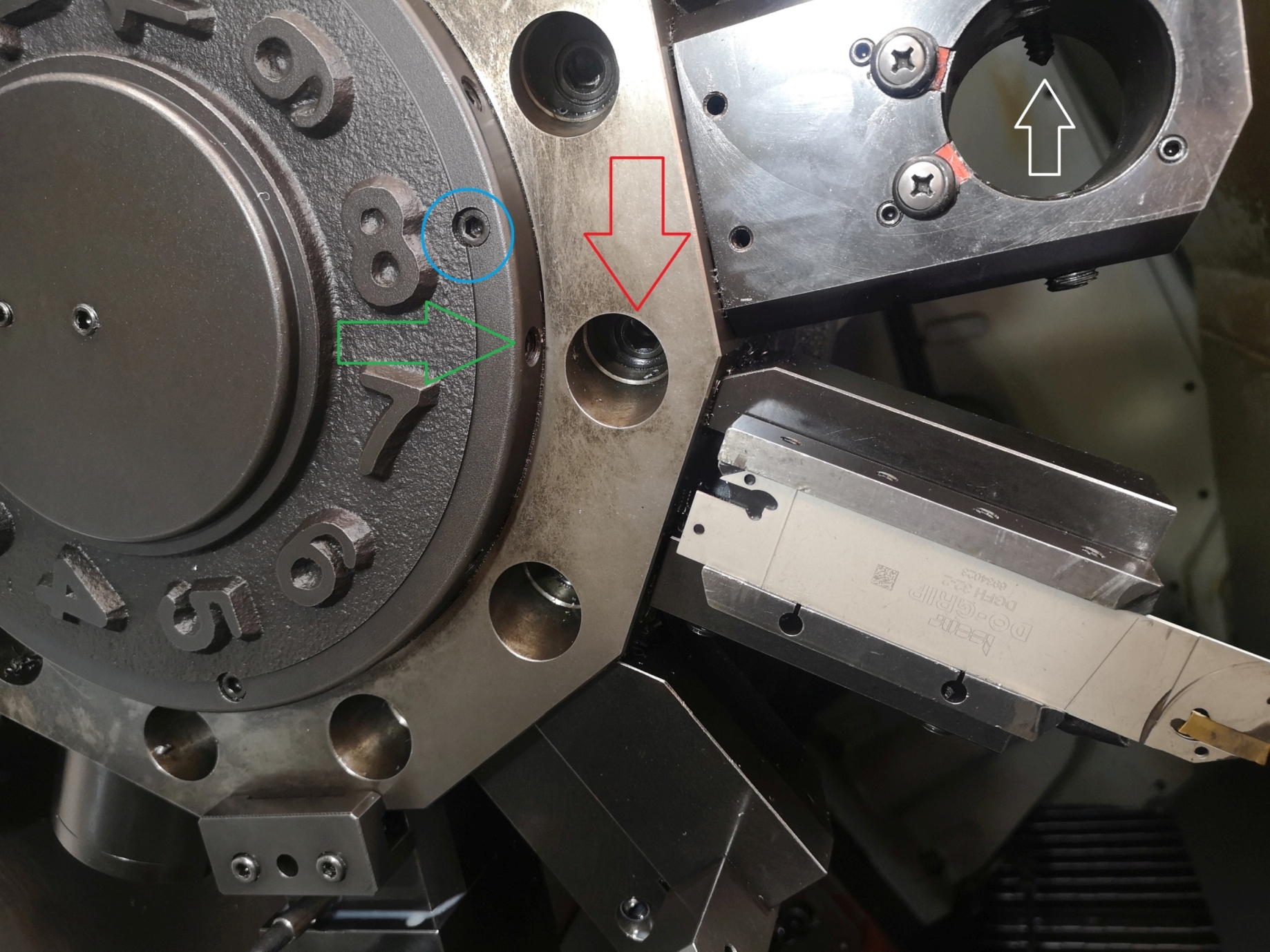

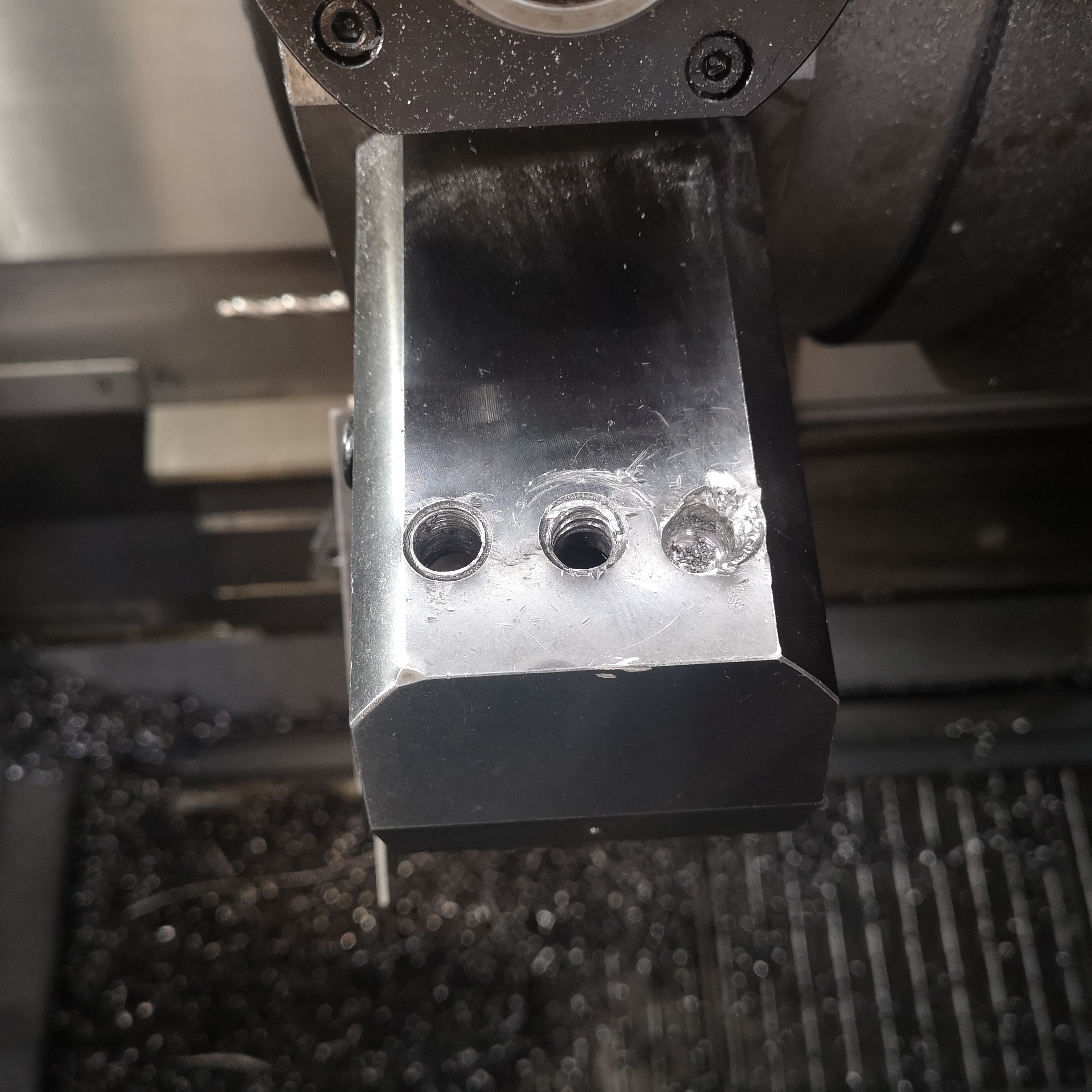

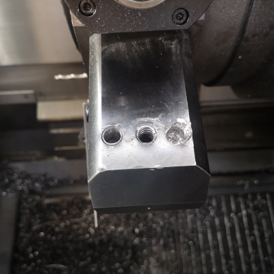

Witam wszystkich i od razu przechodzę do rzeczy, otóż w mojej firmie mam tokarkę Hyundai Kia SKT 28LM, 12 narzędzi w rewolwerze napędzanych i statycznych. Niestety zdarzyło się tak że w statycznej oprawce do wytaczaków\wierteł ( cylindryczny otwór na tuleje redukcyjne) zostały zerwane 3 gwinty śrub kontrujących (m12) ... Nie było by aż tak wielkiego problemu gdyby te gwinty były zwyczajnie zużyte i trzeba by je tylko poprawić ale na tą chwilę jeden z otworów da się poprawić gwintownikiem, w drugim tkwi przewiercona na wylot i odcięta śruba a w trzecim złamany wykrętak ...
W związku z tym zwracam się z prośbą o pomoc co z takim bigosem zrobić. Po obejrzeniu tego wszystkiego mam taki pomysł żeby
wyjąć ten uchwyt i rozwiercenie na m14.
i tu drugie pytanie jak wyjąć ten uchwyt z rewolweru ? wrzucam zdjęcia i liczę na Waszą pomoc.

Odkręcasz śrubę od przodu na tarczy pod oprawką i oprawka wychodzi na zewnątrz. Co do gwintów to ja bym to rozwiercił a później wstawił helicoil na ten rozmiar gwintu, który był oryginalnie.

Ja bym jednak zrobił większy. Helicoil jest dobry jak się za czesto nie wykręca, tutaj odkręcanie i dokrecanie jest codziennością. Rozważ tylko jakiś drobnozwojny gwint- M14x1,5?

Dziękuję za tak szybką odpowiedź, też skłaniałbym się do tego aby zrobić tam drobnozwojny m14. Ogólnie teraz patrzyłem z operatorem że te otwory są symetryczne (3 u góry i 3 u dołu). Na dole tego uchwytu są śruby ( chyba )centrujące tą tuleję w uchwycie narzędziowym i też są na m12, więc teoretycznie można by tylko zamienić to wszytko miejscami... Ale to już w późniejszym czasie.
Na tą chwilę ( zanim odczytałem Wasze odpowiedzi) próbowałem odkręcić śrubę oznaczoną na zdjęciu strzałką >czerwoną<.
Najpierw jest kontra z gwintem drobnozwojnym m14 a potem szpilka m10 i uchwyt ani drgnął...
Może jeszcze jest coś co go trzyma ?
Myślę że na pewno nie są to te zaznaczone > niebieskim< okręgiem bo ich jest tylko 4 i myślę że one są od tej czołowej tarczy z numerami.
Zastanawiam się co do tej śruby którą oznaczyłem strzałką>zieloną<...
Macie jakiś pomysł jak to wytargać bez niszczenia czegokolwiek?
Btw na zdjęciu białą strzałką zaznaczyłem profesjonalnie złamany wykrętak do urwanych śrub...
Dziękuję z góry za pomoc. Obrazek

Na pewno to zaznaczone czerwoną strzałką, ale może być tak, że akurat ta jest od kolejnego noża, ale skoro to vdi, to mocowanie powinno być poniżej. Ewidentnie otwory są po skosie, więc kamienie dociskające tam właśnie siedzą. Nie ma z tyłu otworu, zeby pchnąć kamień skoro sruba dociskająca wychodzi?
Dodane 1 minuta 48 sekundy:
Chyba że inaczej. Wykręć tę "kontrę" a potem śruba m10 w prawo. Ona może być do wypychania kamienia.

Z tyłu niestety nic nie ma, żadnego otworu, dowiedziałem się za to że z 10 lat nikt nie wyciągał żadnych narzędzi z rewolweru...
Dziś lub jutro z operatorem spróbujemy rozruszać delikatnie ten klin + wd-40. Zobaczymy co z tego wyjdzie.
