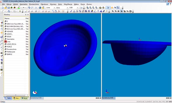

Zachciało mi się przerysować umywalkę (może w ramach testów ją zrobię) i utknołem. Niby nic złożonego, niby proste wyciągniecie po krzywej, ale do wzoru to wciąż sporo brakuje. Zmieszczam wzór, moze ktos ma jakieś ciekawe rozwiązania?

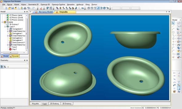

Ja to bym narysował to tak :wink:

Osiągnołem podobny efekt który niestety mnie nie zadawala. Z tyłu jest ok, ale jak zaostrzyć zejście z przodu?

Program Part Modeler jest alternatywą dla tych którzy potrzebują mieć parametryczny program CAD 3D w zakresie modelowania, tworzenia złożeń i dokumentacji 2D elementów produkcyjnych w dobrej cenie (dobrej jest to pojęcie względne ale może lepiej powiedzieć konkurencyjnej do innych popularnych programów CAD 3D). W tym zakresie jest to jakaś alternatywa dla programów typu Solid Edge, Inventor, Solid Works czy innych. Tylko trzeba być świadomym, że nie posiada on możliwości modelowania powierzchniowego co w tym przypadku było by doskonałym rozwiązaniem. Coś za coś, albo płacimy więcej i mamy bogate możliwości, albo mniej i czeka nas kombinowanie, zastanawianie się i obchodzenie tego co w zaawansowanych programach jest standardem... Zastanawiam się czy w innych CAD'ach da się to ładnie i prosto zamodelować bryłowo bez używania modelowania powierzchniowego :?:

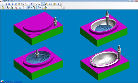

Rajmund jakbym się zastanawiał nad obróbką tej umywalki to nawet nie bawił bym się w modelowanie powierzchniowe które również w Edgecam'ie mamy, po prostu wczytuję ten powierzchniowy dxf i już mam geometrię do obróbki. Problem w tym że koledze chyba chodziło o to jak zamoodelować coś takiego w Part Modelerze i z jakiś względów tą bryłę potrzebuje :roll: Jeżeli byłaby to kwestia tylko obróbki to tak jak kolega Rajmund podpowiada, albo zamodelować na powierzchniach w CAMie albo bezpośrednio działać na tym pliku dxf. Przykładzik poniżej :wink:

Sprawa wygląda prosto. Takich umywalek będę miał do wykonania więcej. Narazie wiem o 3 sztukach i niezawsze będę miał do dyspozycji dxf. Prędzej to bedzie fotka (albo o zgrozo odręczny rysunek) i jakieś podstawowe wymiary, i na podstawie tego bedę coś musiał wyklecić. Sama obróbka to już pryszczyk z tym niemam większych problemów.
