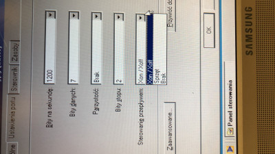

Witam wszystkich.
Centrum do drewna CMS NC PF 102 rok prod 1994.
Na skutek utraty napiecia na baterii podtrzymujacej utracone zostały dane.
Posiadam: procedure do wstukiwania w pdf , pliki do wgrania , program do wysylki z komputera do maszyny oraz komputer z Win98 konkretnie Windows Millenium na tyle stary aby mogł wspolpracowac z maszyna.

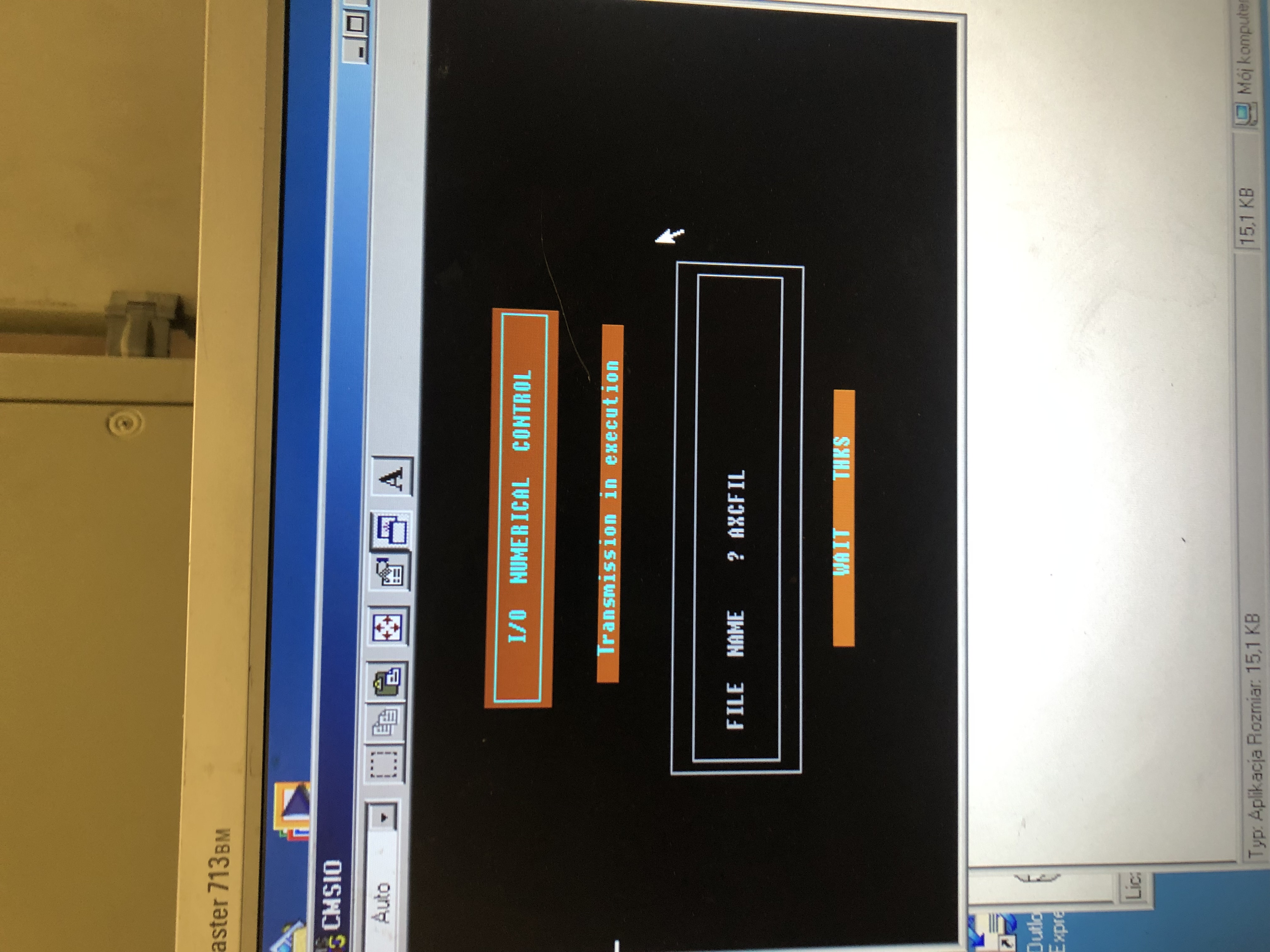

Wstukuje procedure - przygotowuje maszyne na odbior danych , odpalam program , inicjuje wysylke programu i OGNIA ! pOOOSZŁO ! i ?
Nic sie nie dzieje . ekran kompa pokazuje ze export danych jest w trakcie i zeby czekac . czekam i nic sie nie zmienia.monitor maszyny zamrozony nic sie nie zmienia i nic sie nie da zrobic . Tak to wyglada jakby maszyna czekala na dane ktore nie wchodza.
Komputer wyjscie COM1-DB9 polaczony jest z maszyna złaczem RS 232-DB25 (jak drukarkowe)
Czy znajdzie sie na forum mądra głowa ? ktos kto mi powie jak połaczyć piny we wtyczkach zeby bylo dobrze ?
Moze ktoś zna procedure backupu systemu do tej maszyny.
Z góry dziekuje za podpowiedzi

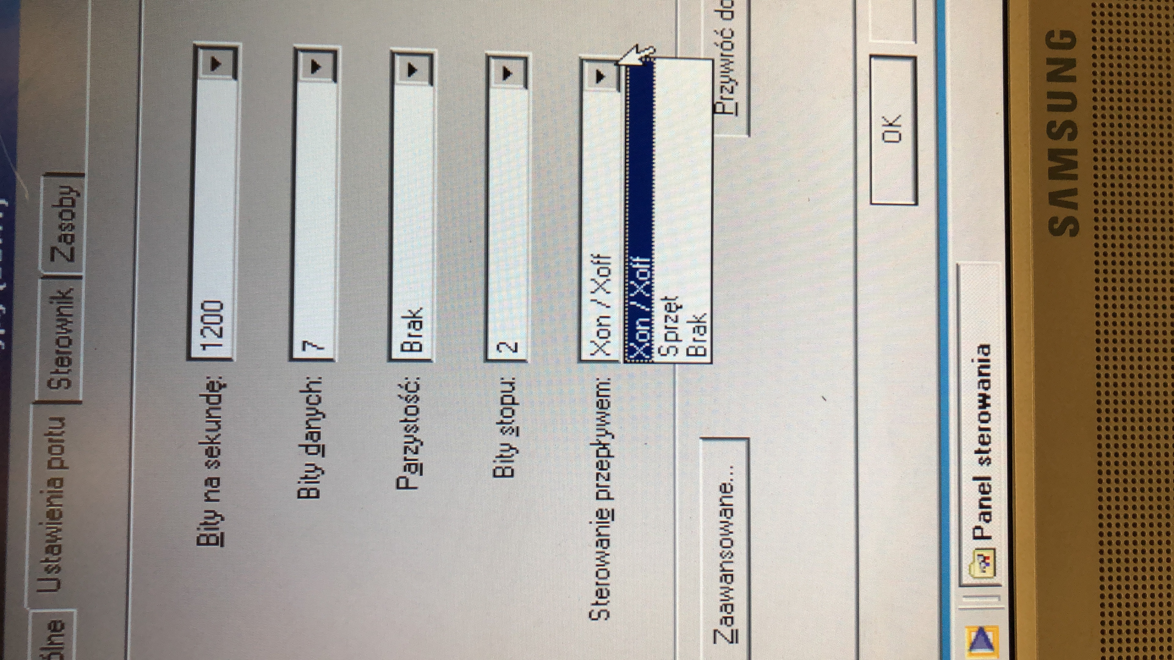

Dziwne ustawienia portu RS dałeś. Śmiem twierdzić że praktycznie wszystkie są złe.
Skąd je wziąłeś?
Na moje oko powinno być:
Bitów danych* : 8
Bity stopu* : 2
Parzystość* : parzysta (EVEN)
Baud* : 9600
Sterowanie przepływem : Brak
*W skrócie: 9600 8E2
(podaję skrót bo może gdzieś w instrukcji sterowania to pisze)

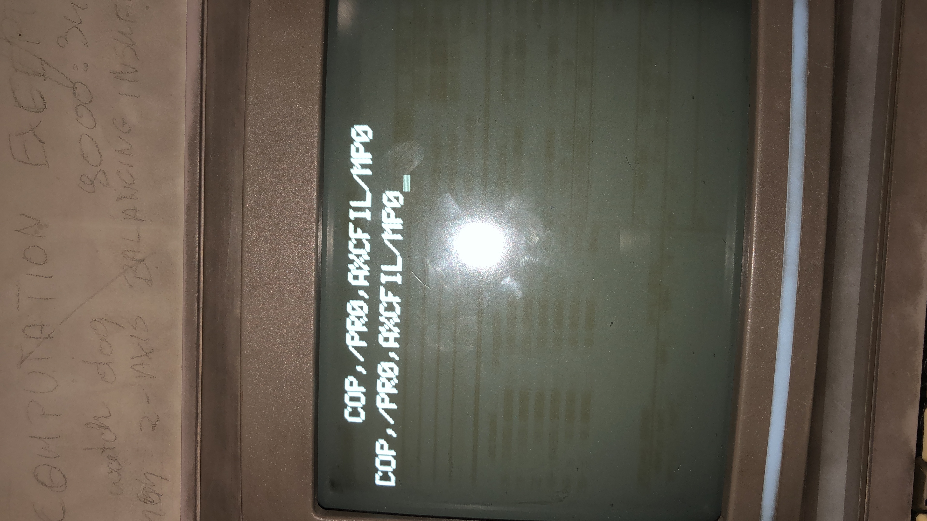

Udało sie . Komputer transmituje dane . Ale na monitorze kontrolera pojawia sie błąd FILMS 3 30 . Czy ktoś wie co może oznaczać taki komunikat ? Gdzie mogę szukać tłumaczenia takich komunikatów . Maszyna ma 30 lat . Producent olewa sprawę . A jak sprzedawali to zapewniali ze będzie chodzić 100 lat !!
