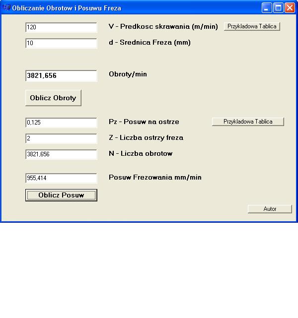

koledzy zrobili do tego programik

Ok, tyle ze to jest do posuwu freza a nie do posuwu wglebnego wiertla :/

Więc jeżeli np dla wiertła Węglikowego fi10 masz podane VC 120 m/min a posów 0.25mm/obr
To liczysz sobie tak
Vc na obroty to jest średnica*3.14/VC*100
czyli z tego wzoru 10*3,14/120*100=3821 obr/min
Czyli dajemy sobie 3821 obrotów i teraz liczymy posów dla tych obrotów.. (jeżeli nie możesz zaprogramować w mm/obr
A więc 3821*0.25=955 mm/min
I oto mamy takie parametry.. ja ze swojego doświadczenia polecam to co w katalogu pomnożyć przez jakieś 80% :)) i od takich parametrów zaczynać

po wpisaniu parametrów kolegi rafalxfiles wyszły takie same obliczenia tylko posów jest na ostrze czyli połowe 0,25
