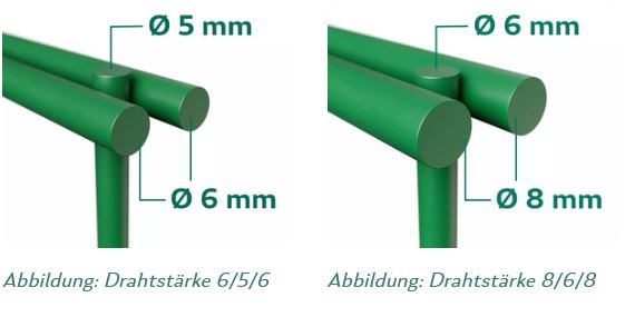

Proszę o pomoc w doborze technologii do cięcia panelu ogrodzeniowego 2D o średnicy drutów 6/5/6 lub 8/6/8.
Jest to panel prosty który posiada dwa pręty poziome (6mm lub 8mm) oraz jeden pionowy (5 mm lub 6 mm)
(zdjęcie przekroju)

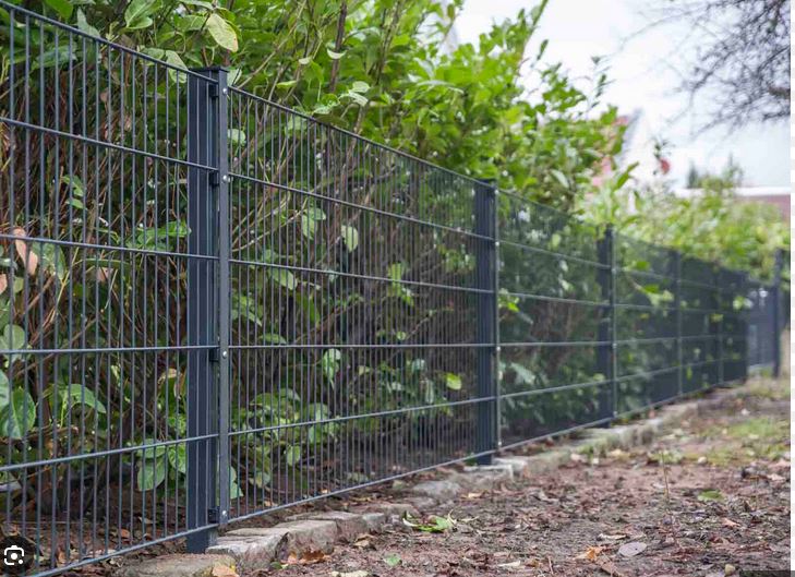

Panel ogrodzeniowy wygląda jak poniżej
Myśleliśmy o wykorzystaniu wypalarki laserowej do blach , ale jeden z producentów nam odradza z powodu tego , że jest to drut i zgrzany panel nie jest równy i na zewnętrznej części może mieć wysokość X a w środku będzie już inna i spowoduje to kolizje.

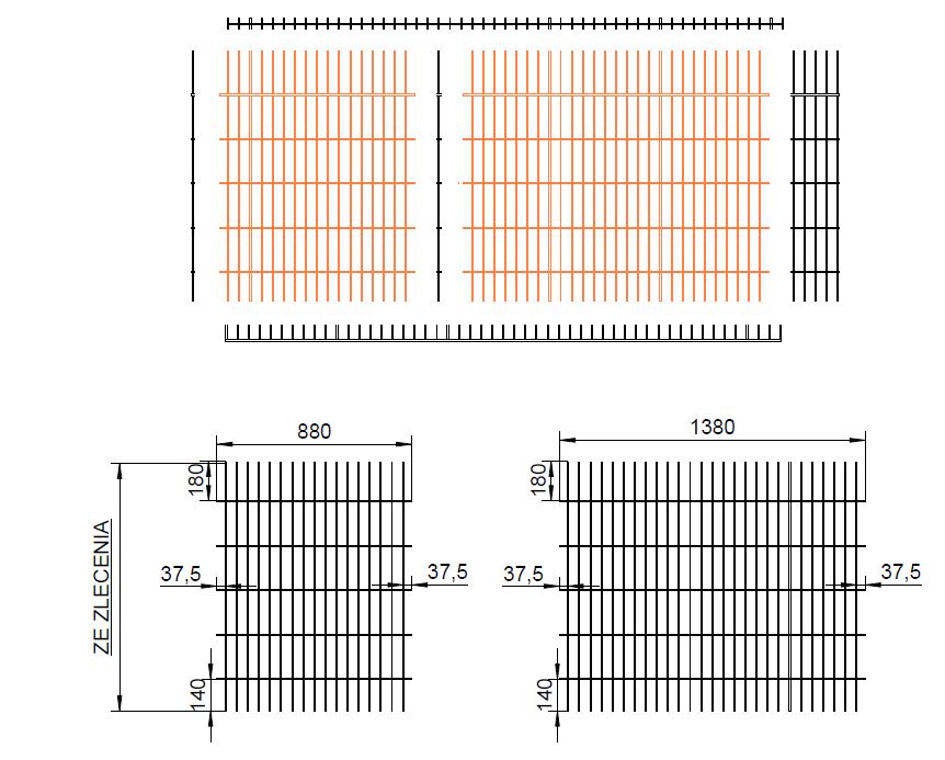

Dziennie takich paneli wycinamy około 100 szt. Poniżej przykładowy rozkrój
Proszę o pomoc w doborze technologii. Chcielibyśmy wyeliminować czynnik ludzkich błędów i zachować powtarzalność cięcia.
