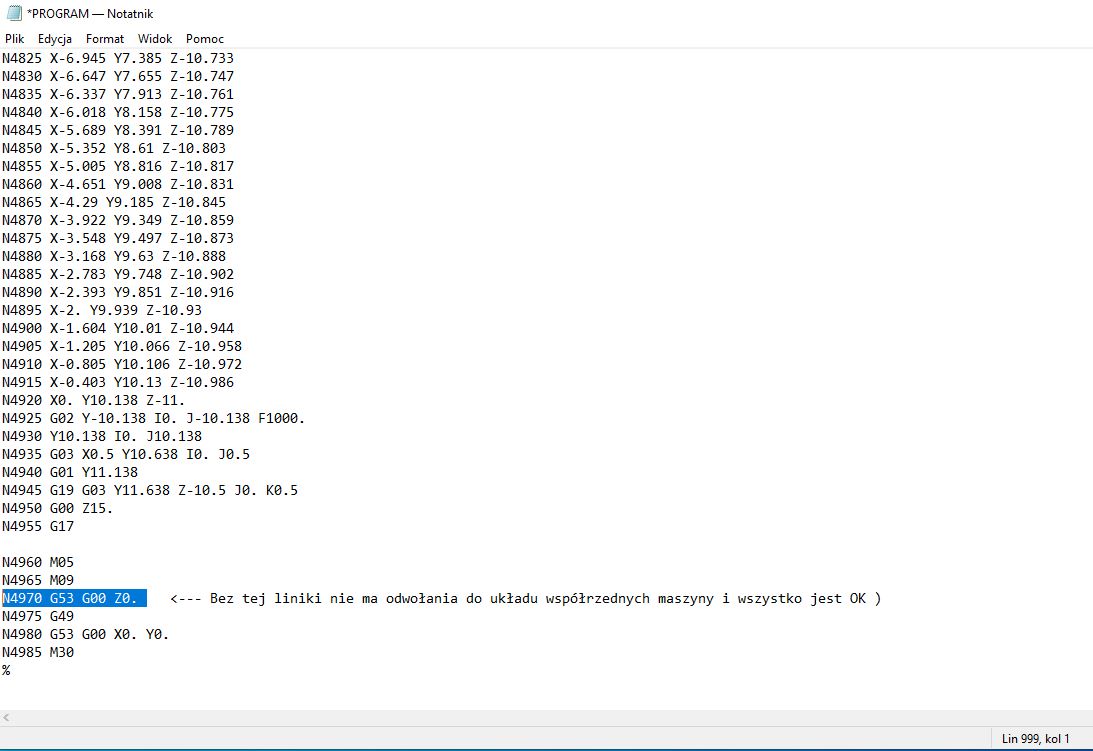

Mam problem z postprocesorem do frezarki naszej rodzimej produkcji. Z tego co się orientuję maszynka bazuje na podstawowym Fanuc'u ( nie obsługuje cykli i nie ma zdefiniowanego układu współrzędnych maszyny ). Do tego ostatniego odwołuje się G-CODE G53 generowany przez oryginalny postprocesor Fanuca.
Wygląda to tak, że po zakończeniu ścieżki, wrzeciono zamiast odjechać do punktu startowego. Wpierw się unosi, potem nurkuje do poziomu detalu, robi przejazd do współrzędnych zerowych ( X,Y ) i potem na góra w Z.

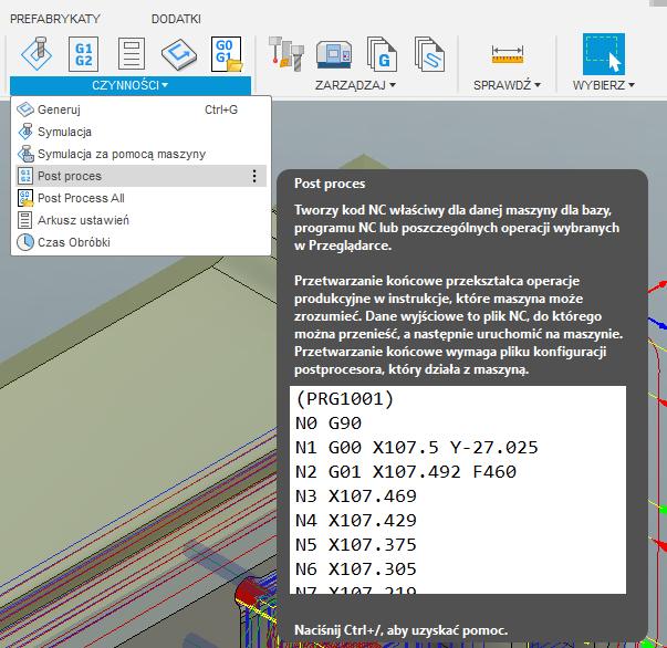

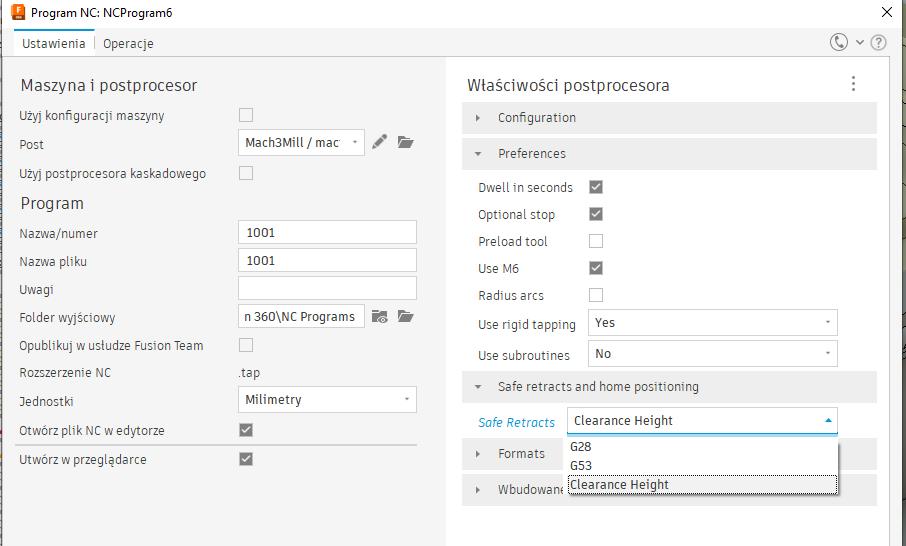

Daj tutaj opcje Clearance Heights i będzie się tylko podnosić w Z po skończeniu programu. Menu Post process Obrazek

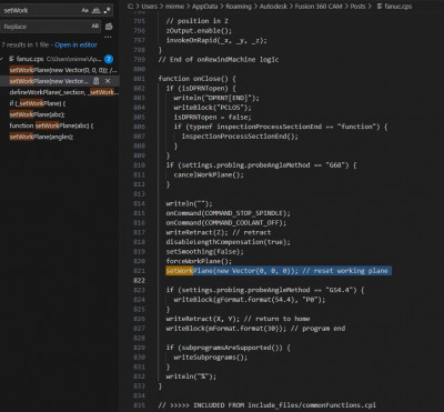

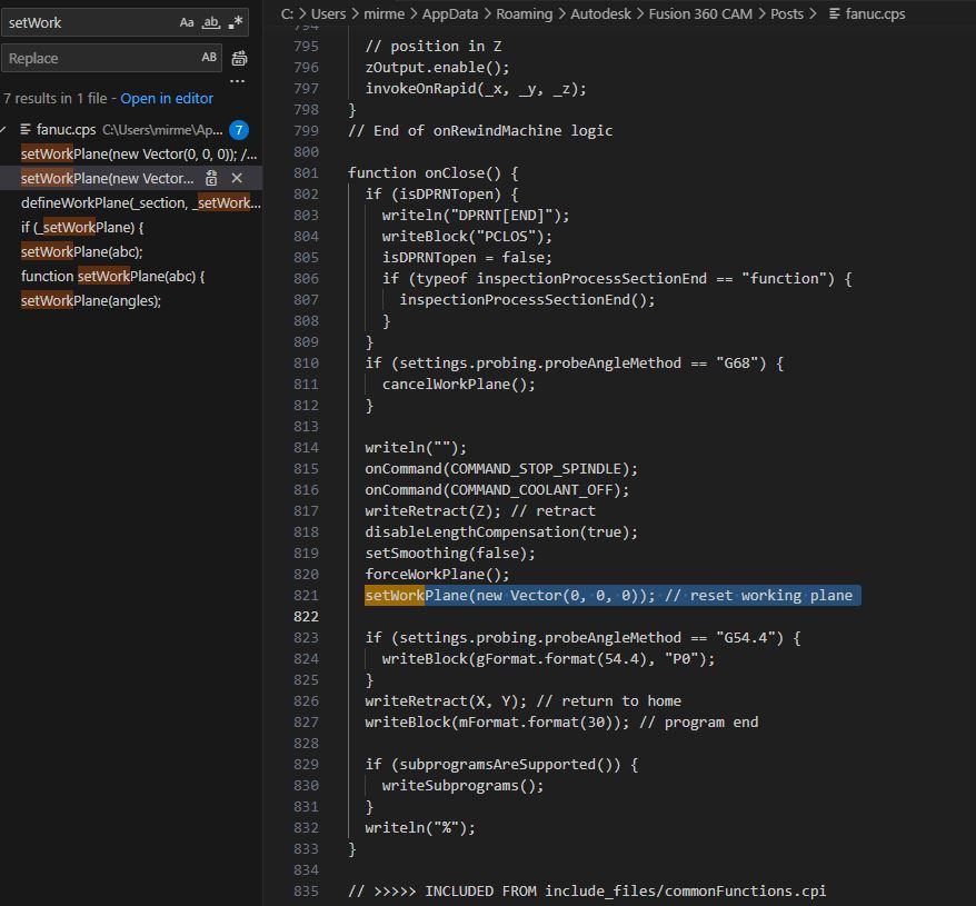

Dobrze rozumiem, wstawić komendę zaznaczona na czerwono pod linijka setWorkPlane ?

Wgrałem post Fanuca goły i widzę że zawsze wyrzuca te formułkę z X Y Z 0 .Weź spróbuj ten post od Hitachi Seiki, on bazuje na gołym Fanucu i jak dasz opcje Clearance Height jak na obrazku wyżej co wkleiłem to kończy program bez tych niepotrzebnych ruchów. Ewentualnie jak chcesz się bawić to sobie porównaj te postprocessory i znajdź czemu w Fanucu nie generuje tej opcji. :P

Wgrałem Hitachi Seiki, faktycznie nie generuje G53. Jednak w zamian za to, ścieżka wygląda jak makaron ( dla ścisłości typu spagetti ) po ugotowaniu :)
Grzebałem w postrocesorze fanuca. Udało się włączyć opcję Clearance Heights i wyłączyć zbędne funkcje za pomocą //. Jednak generowany kod jest błędny ( z dopiskiem failed ). Wygląda na to, ze sama opcja Clearance Heights musi mieć gdzieś, w dalszej części kodu odniesienie.
