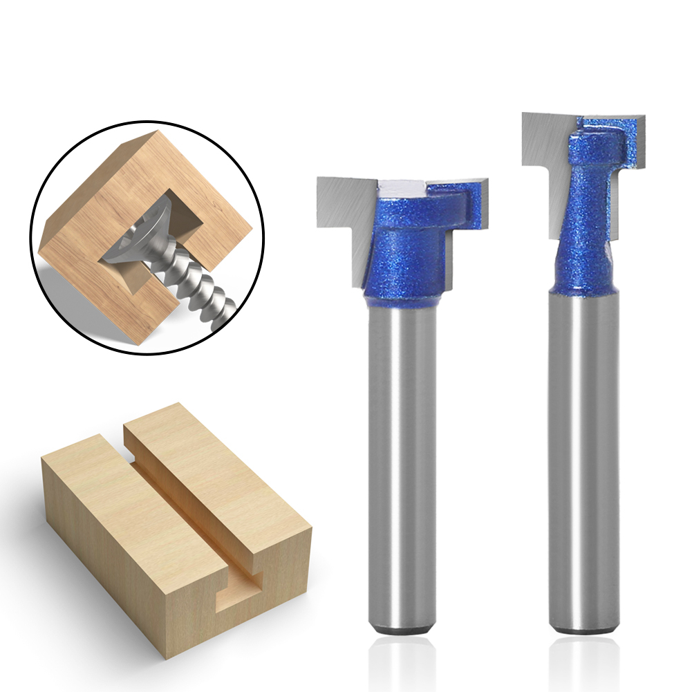

Witam Serdecznie
Mam pytanie do autora czy jest możliwość zaimplementowania freza trzpieniowego do wpustów o różnych kształtach (przykład na obrazku), oczywiście umożliwienie użycia w tabeli narzędzi, programie sterującym i camie.

Wiem, że pytanie nie do mnie, ale widzę pewien dość poważny problem.
Otóż z takim frezem nie powinno być problemu:
(To że do drewna jest bez znaczenia, chodzi o ostrza.)
Bo to jest zwykły frez kształtowy, jak się gdzieś da zaimplementować frezy kształtowe, to i taki się da.
Natomiast ten co Ty pokazałeś, ma taką specyficzną cechę, że musi pracować w komplecie z frezem palcowym określonej średnicy i po nim.
Trzeba by jakoś sprawdzać, czy użytkownik nie próbuje frezować trzonkiem...

Post napisał: milig6 » 16 kwie 2023, 19:09
Teoretycznie mi bardziej zależy na rowku na obwiedni elementu, frez pokazany na obrazku jest przykładowy i oczywiście do stworzenia wpustu musi pracować w zespole.
