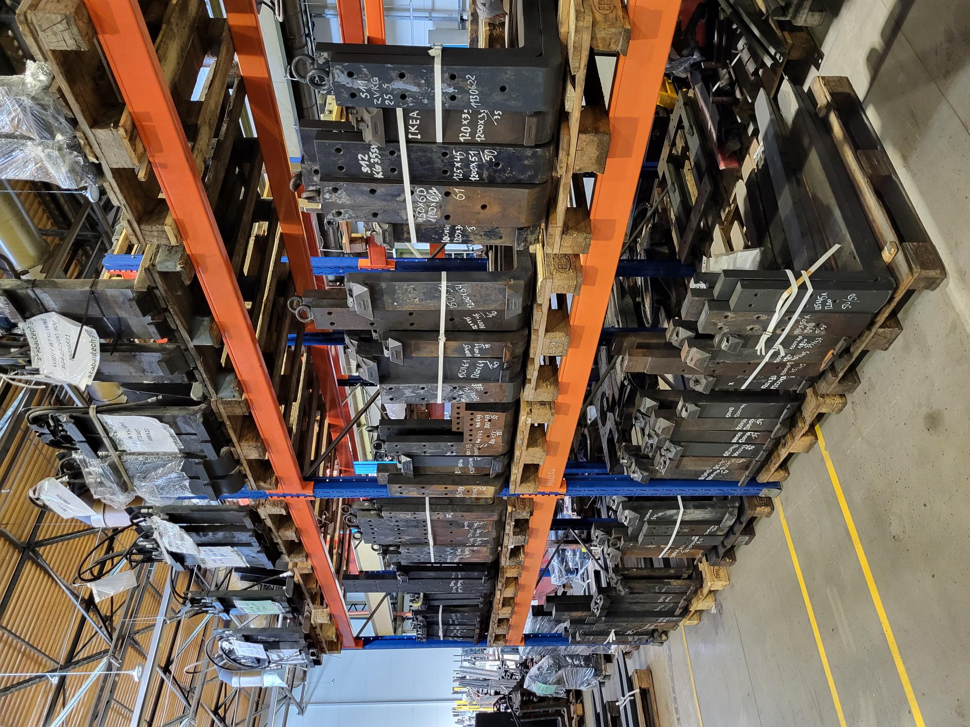

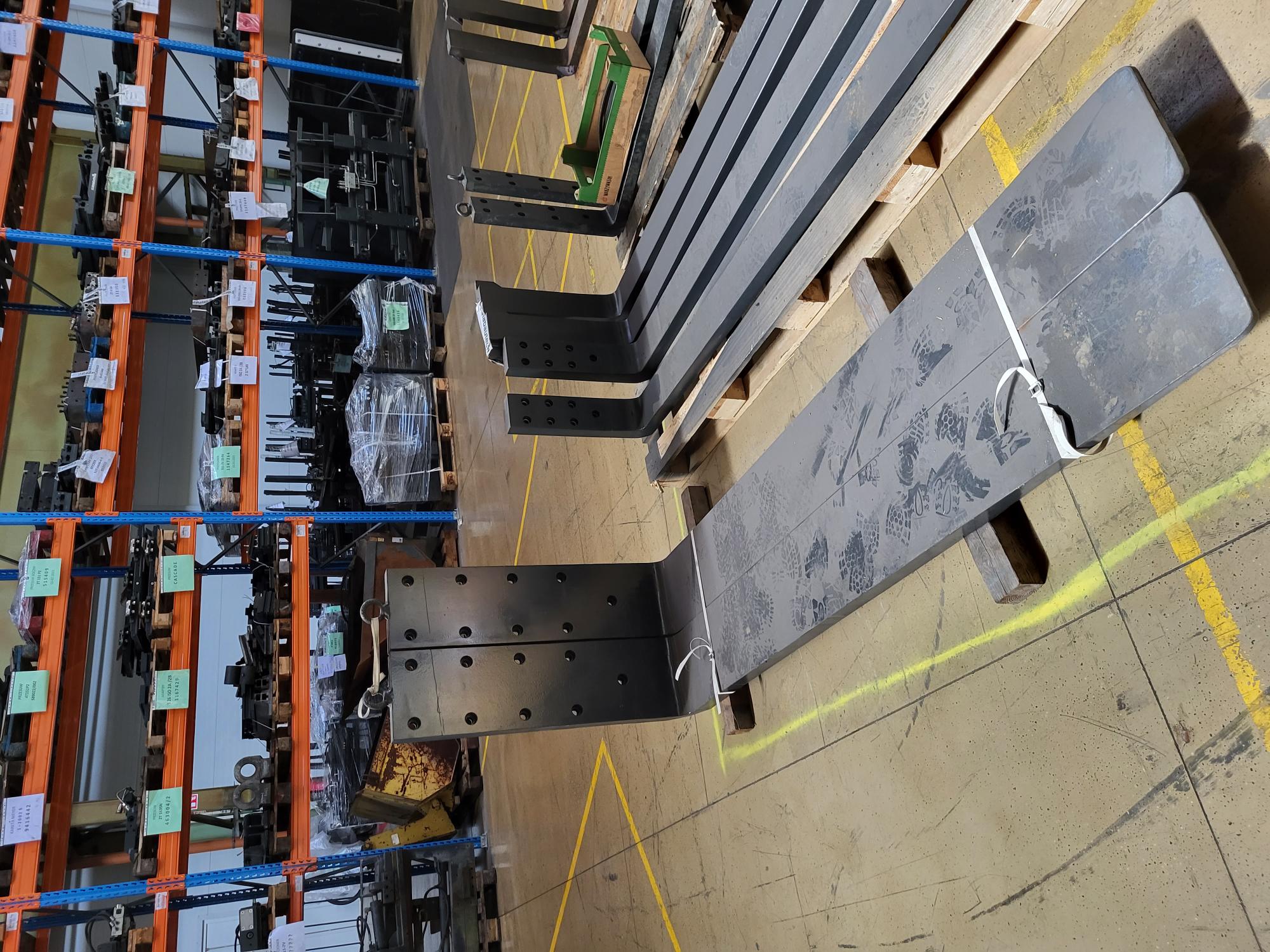

Dzień dobry,

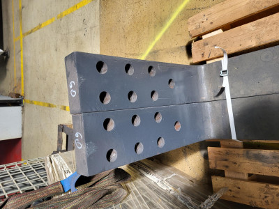

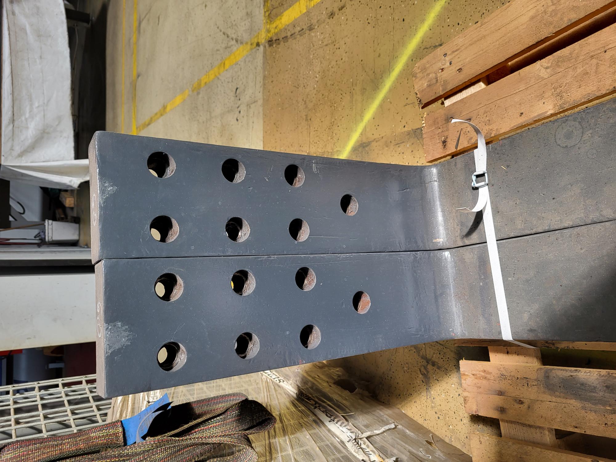

W związku z planami na rozwój firmy poszukuję osoby z doświadczeniem, która przedstawi koncepcje i wykona na zlecenie dedykowaną maszynę do frezowania/wiercenia wideł.
Rosnące ceny usług, problemy z dostępnością materiału, rosnące wymagania klientów dt. terminów dostaw to główne czynniki motywujące budowę i uruchomienie samodzielnej produkcji.

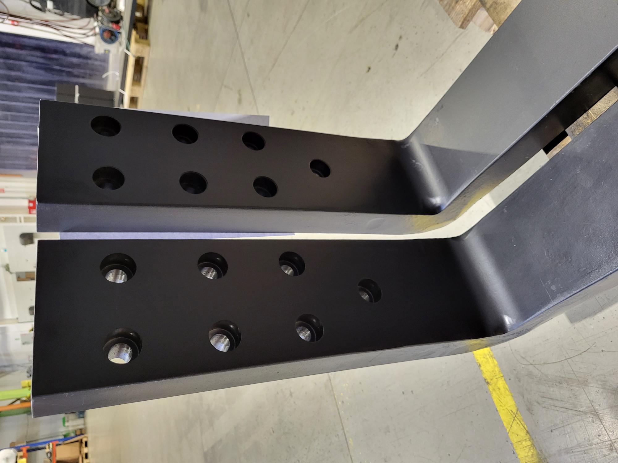

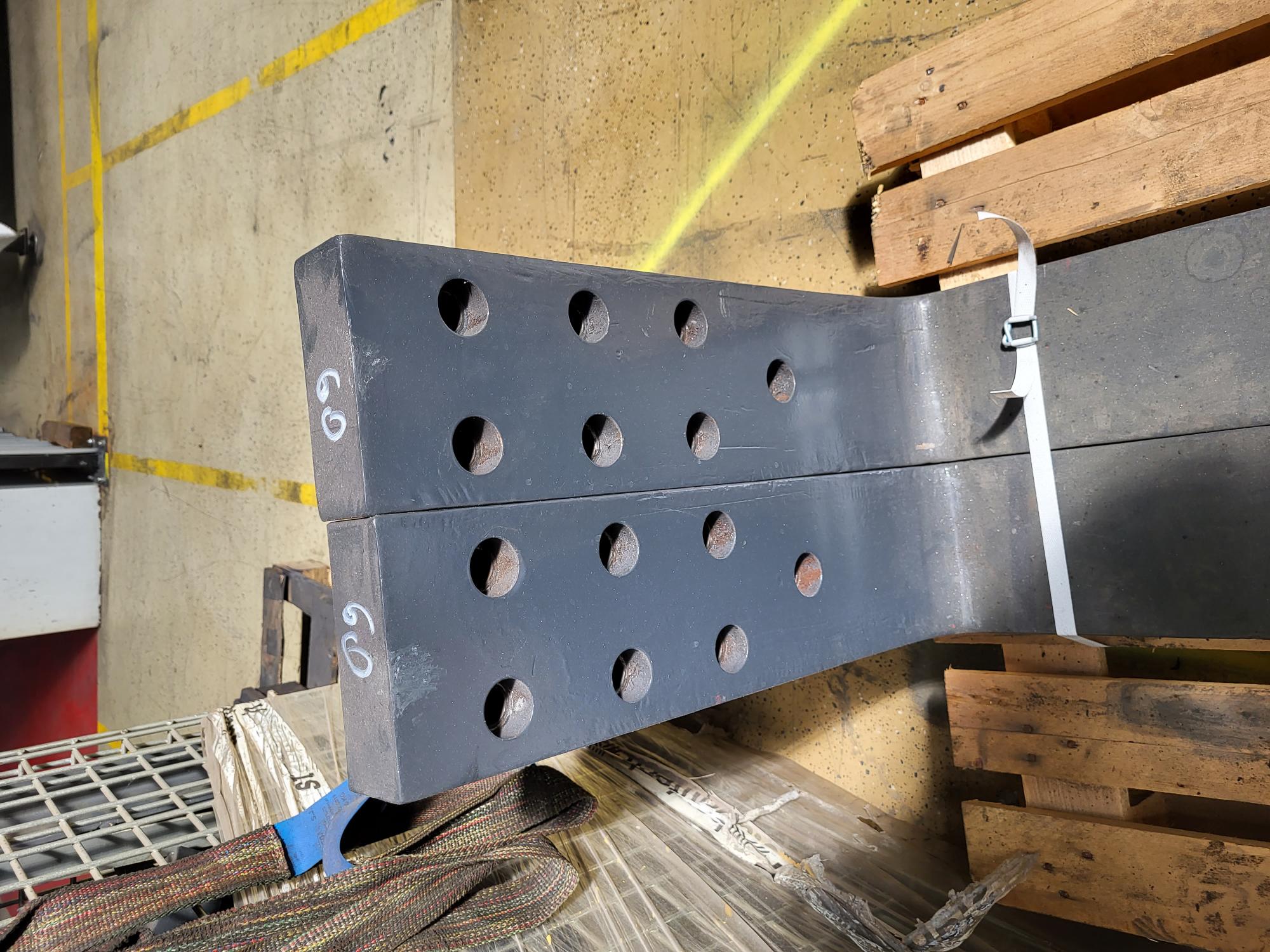

Ogólny zamysł/koncepcja polega na zbudowaniu maszyny, która będzie zdolna skutecznie i szybko wywiercić otwory montażowe w widłach przykręcanych. Materiałem do produkcji będzie goła widła tzw. blank (widła bez haków oraz otworów).

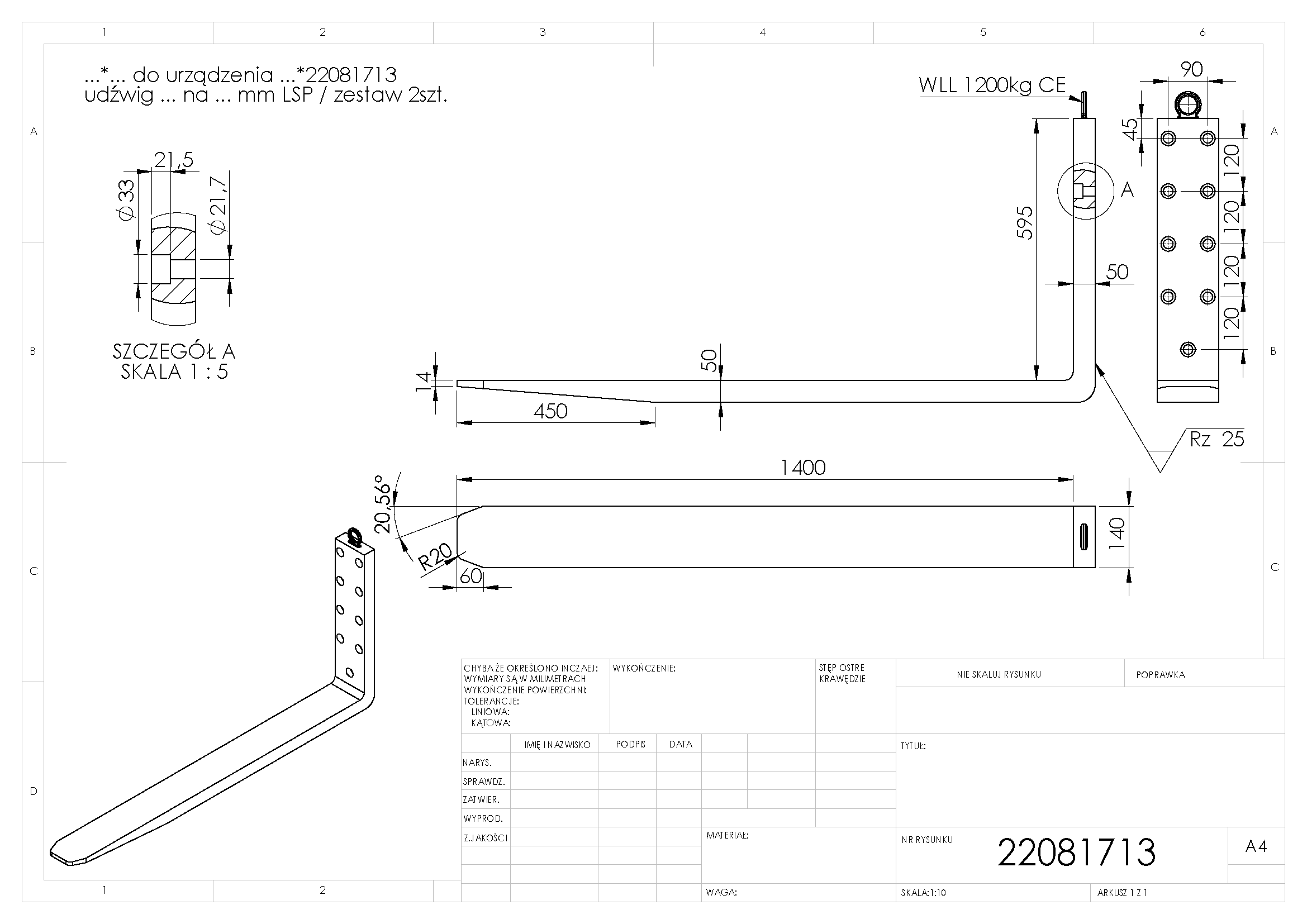

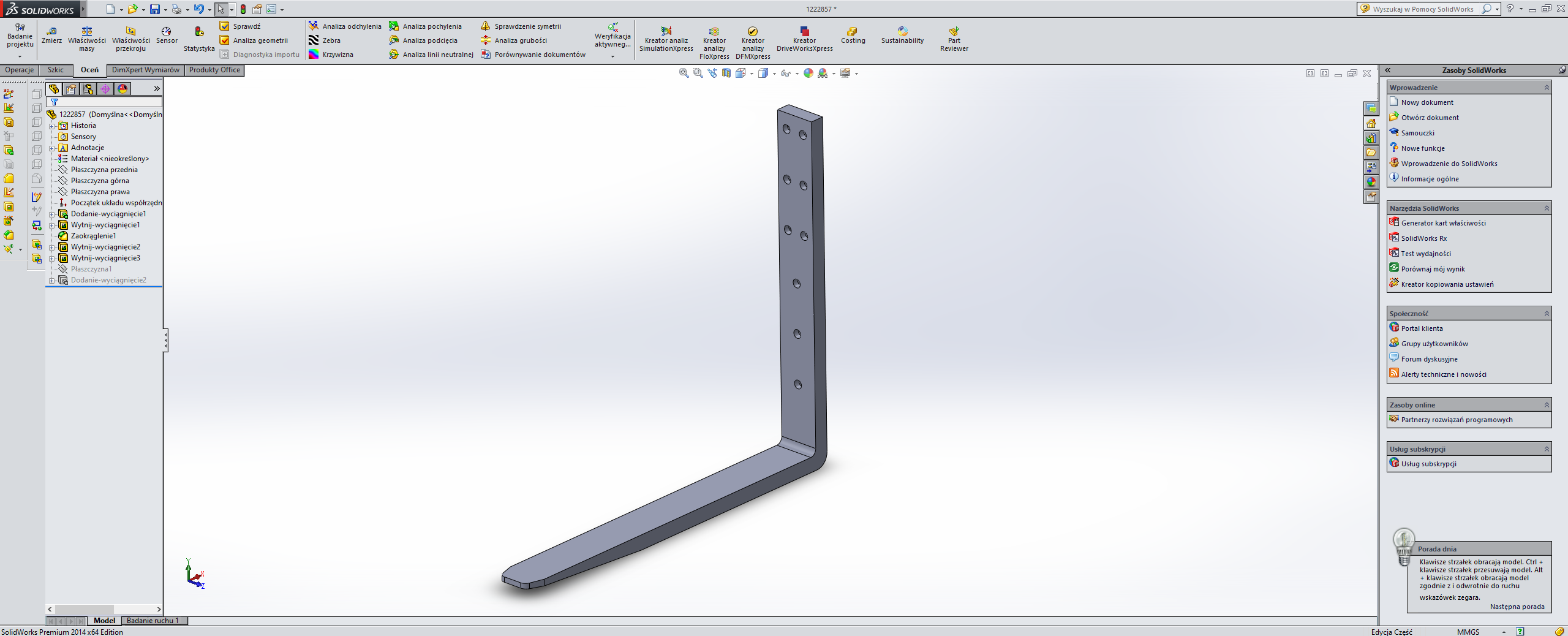

Wymiary oraz rozstaw otworów montażowych różni się dla każdego rodzaju osprzętu/producenta stąd konieczność parametryzacji/zmiany w zależności od potrzeb. Rysunki wideł oraz modele 3D archiwizujemy w oparciu o program Solidworks.
Takie prace wykonuje się najczęściej na wytaczarkach lub dużych frezarkach CNC, jednakże proces ustawiania, mocowania jest niezwykle czasochłonny i nieefektywny. Uczciwie mówiąc, to nie jest apteka, większość rynkowych rozwiązań jest zwyczajnie przekonstruowana względem wymagań dt. takiej aplikacji.
Serdecznie zapraszam zainteresowane osoby do podjęcia rozmów w naszej firmie we Wrocławiu. Najlepiej zobaczyć na żywo, w czym rzecz, aby lepiej zrozumieć problem.
Jestem przekonany, że znajdzie się tu parę osób, które swoją wiedzą zaproponują nam dedykowane rozwiązanie, które pozwoli nam konkurować cenowo z kolegami za Odry :) Szukam osoby z doświadczeniem, mogącą pochwalić się innymi realizacjami, która fachowo zajmie się projektem od pomysłu, wyceny, aż do uruchomienia.

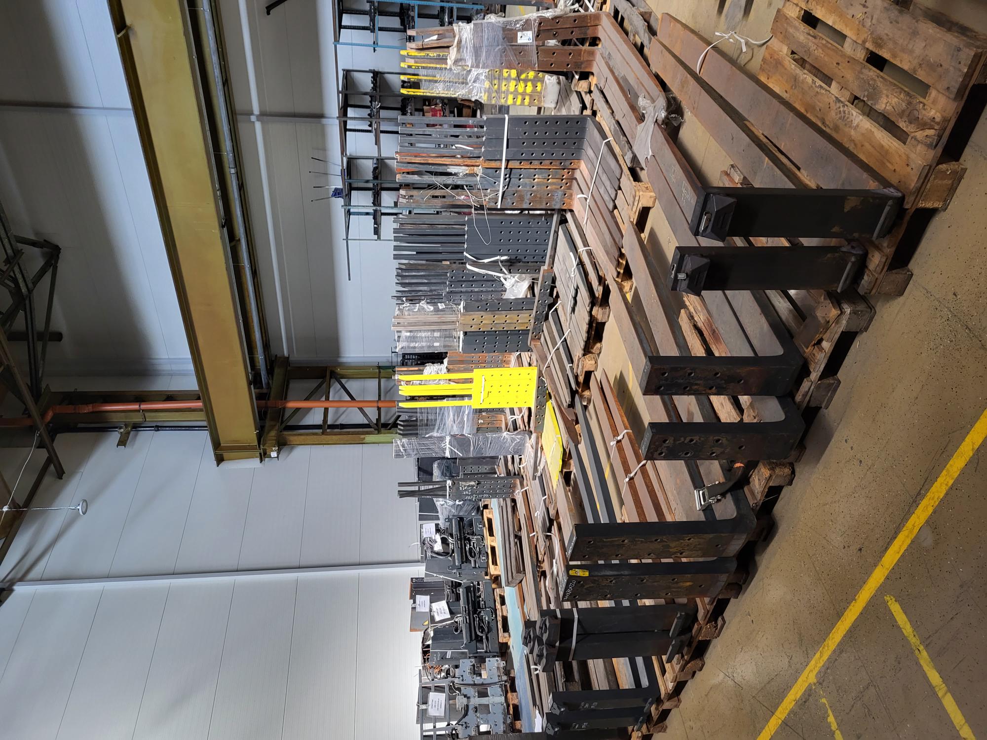

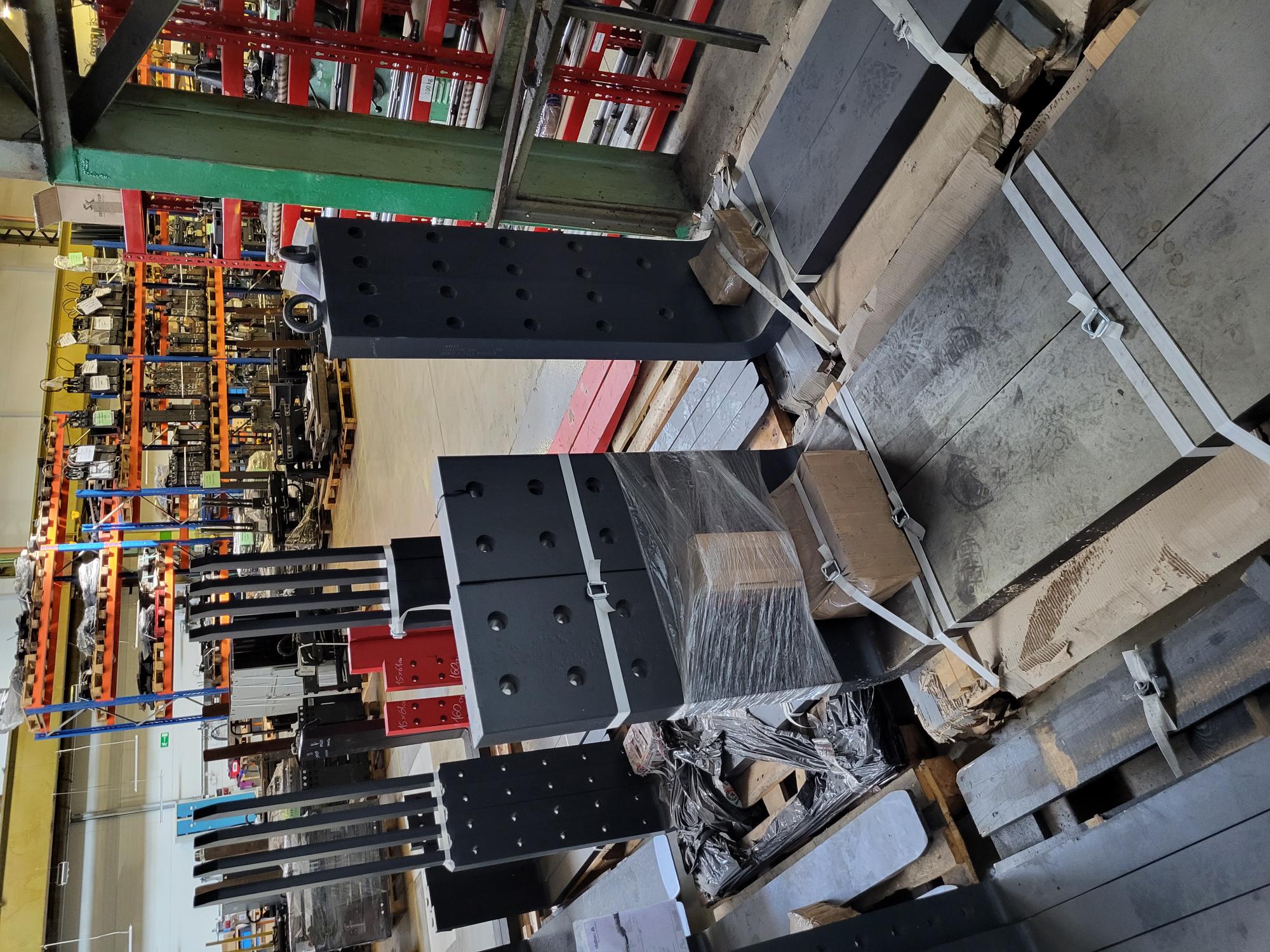

Poglądowo w załącznikach kilka zdjęć takich wideł w różnych wersjach, jakie wykorzystujemy do naszych osprzętów.
Największe widły, w jakich chcielibyśmy wiercić otwory, mają wymiary LxWxH: 2600x350x1100mm, ciężar maks. 500kg

Do takiej roboty wystarczy stara manualna frezarka z DRO.
Nie to żebym był przeciwko CNC, tylko trzeba sobie zadać pytanie, kiedy ta inwestycja się zwróci...

Z uwagi na gabaryty polecam przeróbkę wytaczarki, na której widły mogłyby być kładzione w poziomie. Do tego najprostszy program, pozycjonujący stół względem wrzeciona. Podejrzewam, że ten otwór można bez problemu wykonać wiertłem składanym, z płytkami, jeśli nie, ewentualnie można to najprostszym wytaczadłem przetoczyć.

Stara frezarka horyzontalna ze sterowaniem numerycznym.
Ogarnięty operator jeden czy dwa programy, przyrząd do mocowania i czas obróbki pary zamyka się w 30 minutach.
