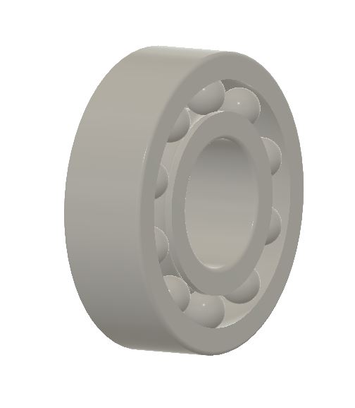

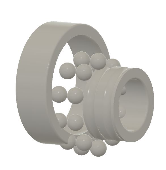

Kolejny przykład radosnej twórczości ekipy z Fusiona.
Dawniej pobierany model z insert a manufacturer part (konkretnie łożysko ) był z wiązaniami wewnętrznymi.
Dziś ściągam a tam każda część łożyska osobno. Da się coś z tym zrobić ?
A próbowałeś te samo łożysko ale od innego producenta ? Ja dziś pobierałem i ma wiązania
Posty: 17177
Re: Import gotowych modeli
Post napisał: kamar » 15 kwie 2023, 15:54
Próbowałem od kilku ale to samo łożysko tj. 1203 i tak samo wszędzie.
Obrazek Obrazek
Jak masz chwilę to spróbuj ściągnąć to samo.
Avalyah
Posty: 2488
Lokalizacja: Bielsko-Biała
Post napisał: Avalyah » 15 kwie 2023, 17:06
A zrobienie rigid group zaraz po wstawieniu nie jest tutaj rozwiązaniem? Czy ma się kręcić?
Posty: 17177
Post napisał: kamar » 15 kwie 2023, 17:18
Nie skutkuje choć nie wiem dlaczego. Pewnie nie ma zakodowanych wiązań.
Dodane 7 minuty 55 sekundy:
Zadziałało. Jest to jakieś wyjście.
