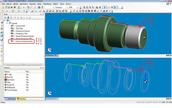

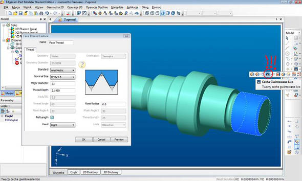

Kolego w praktyce podczas tworzenia modeli w programach CAD raczej nie stosuje się gwintu który jest widocznym nacięciem. Oczywiście jeżeli komuś do czegoś jest to potrzebne to można się bawić z wstawieniem heliksy, narysowaniu zarysu gwintu i wyciągnięciu po krzywej. Tylko pytanie - po co??? Po prostu definiujesz gwint na wybranej powierzchni cylindrycznej czy to wewnętrznej czy jak w Twoim przypadku zewnętrznej. Co nam to daje??? Jeżeli zaczniemy tworzyć dokumentację techniczną 2D to program będzie widział zdefiniowany gwint. Jeżeli przejdziemy przez CADlink do Edgecam to program wykryje nam asocjatywną cechę technologiczną "Toczenie gwintu" którą możemy wskazać do później w cyklu gwintowania. Poniżej Twój przykład.

dzieki serdeczne, miedzy czasie zrobilem ten gwint, wlasnie tak samo jak mi to opisales,wszystko dokladnie jest jak napisales.z tym, ze mnie wlasnie ten efekt wizualny troche dezorientowal.

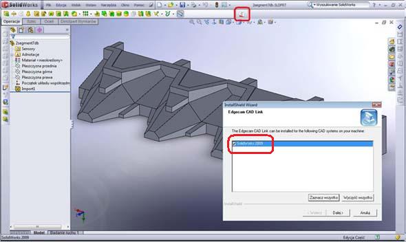

a jezeli sie modeluje w tym cad part modeler to cad link nie dziala, bo nie mozna go zainstalowac, bryle musze wczytywac przez wstaw bryle. dobrze pisze..?

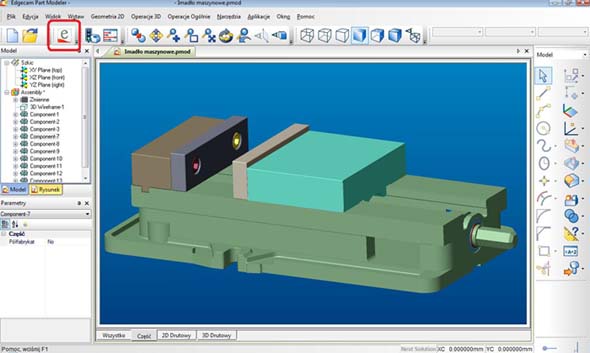

Kolego nie rozumiem Twoich problemów z CADlink. Ja używam Part Modeler'a 2009 i SolidWorks'a 2009. Jak widzisz w załączonych plikach w każdym z tych programów pojawia się ikona Edgecam'a. Instalując Part Modeler automatycznie ma się pojawić ikona EC. Do innych CAD-ów musisz doinstalować CADlink, w trakcie instalacji program wyrzuci Ci jakie systemy CAD są zainstalowane (nie pokaże PM bo tam działa to z automatu) i w jakich instalator doda ikonę EC.
