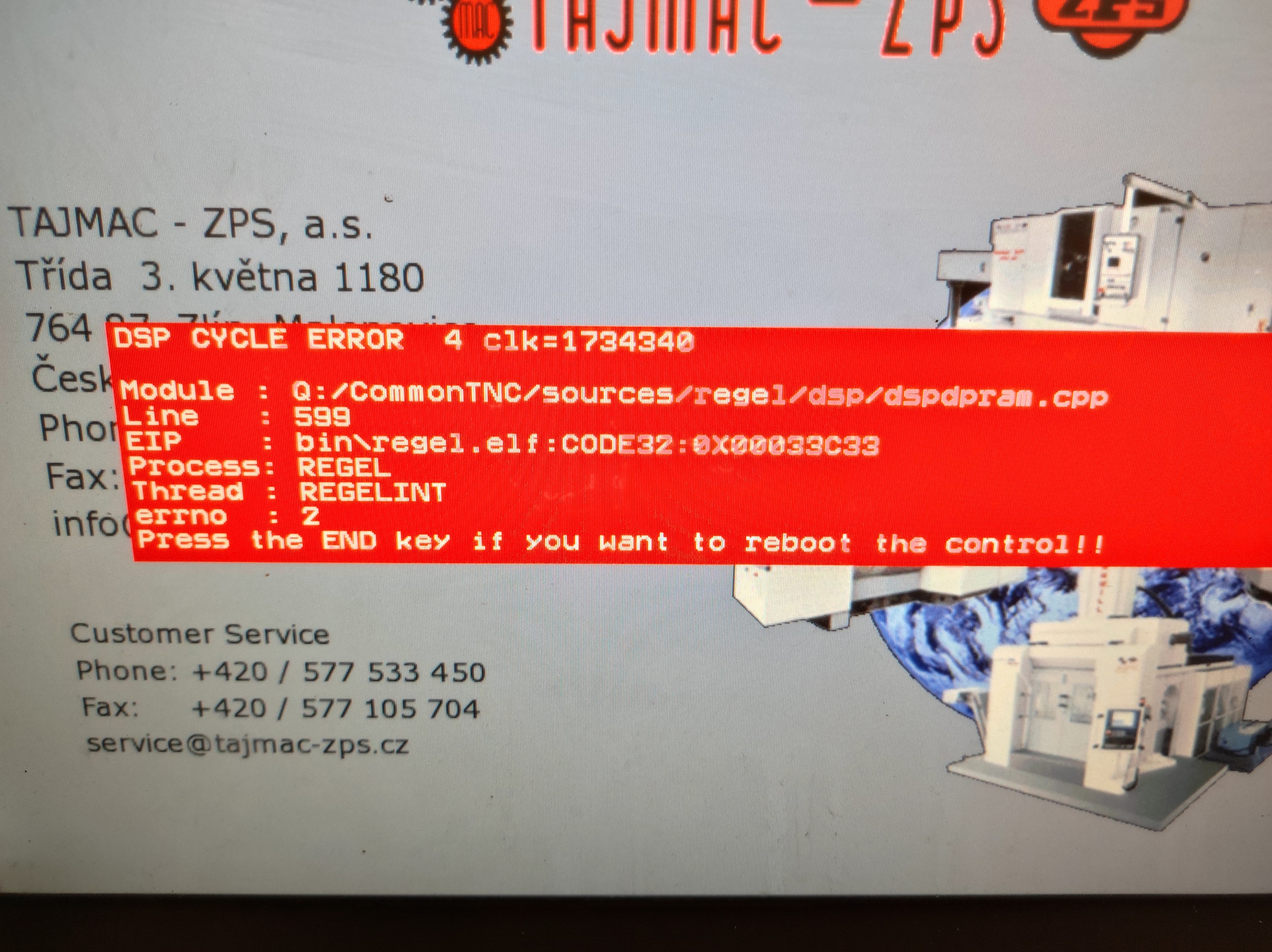

iTNC 530 błąd DSP CYCLE ERROR 4
kasjo
Posty: 355
Rejestracja: 23 lis 2005, 18:07
Lokalizacja: Białystok
Post napisał: kasjo » 23 mar 2023, 10:18
Spotkał się ktoś z takim błędem na Heidenhainie?
Błąd wywala sporadycznie, nie ma znaczenia czy maszyna stoi czy pracuje, casami jest spokój przez kilka dni a potem wywala kilka razy dziennie.
andrjalo
Posty: 767
Rejestracja: 27 lut 2011, 14:15
Re: iTNC 530 błąd DSP CYCLE ERROR 4
Post napisał: andrjalo » 23 mar 2023, 10:29
Prawdopodobnie moduł lub złącza się wypracowały. Moduł może jeszcze nie padł do końca i pracuje ale należy wykonać serwis bo potem będzie jeszcze gorzej albo za bardzo się nagrzewa i robi błędy.
kasjo
Posty: 355
Post napisał: kasjo » 23 mar 2023, 10:53
Masz na myśli moduł CC?
kasjo
Posty: 355
Post napisał: kasjo » 31 mar 2023, 10:15
Podmieniłem CCU z innej maszyny i dalej wyrzucało błąd. Podmiana napędów chyba rozwiązała problem bo już półtorej zmiany idzie bez błędu. Podejrzany jest napęd od osi X albo Y, bo Z został stary (w innej maszynie był innej mocy) napęd wrzeciona na razie nie biorę pod uwagę bo błąd wyrzucało nawet wtedy gdy ten był nieaktywny.
