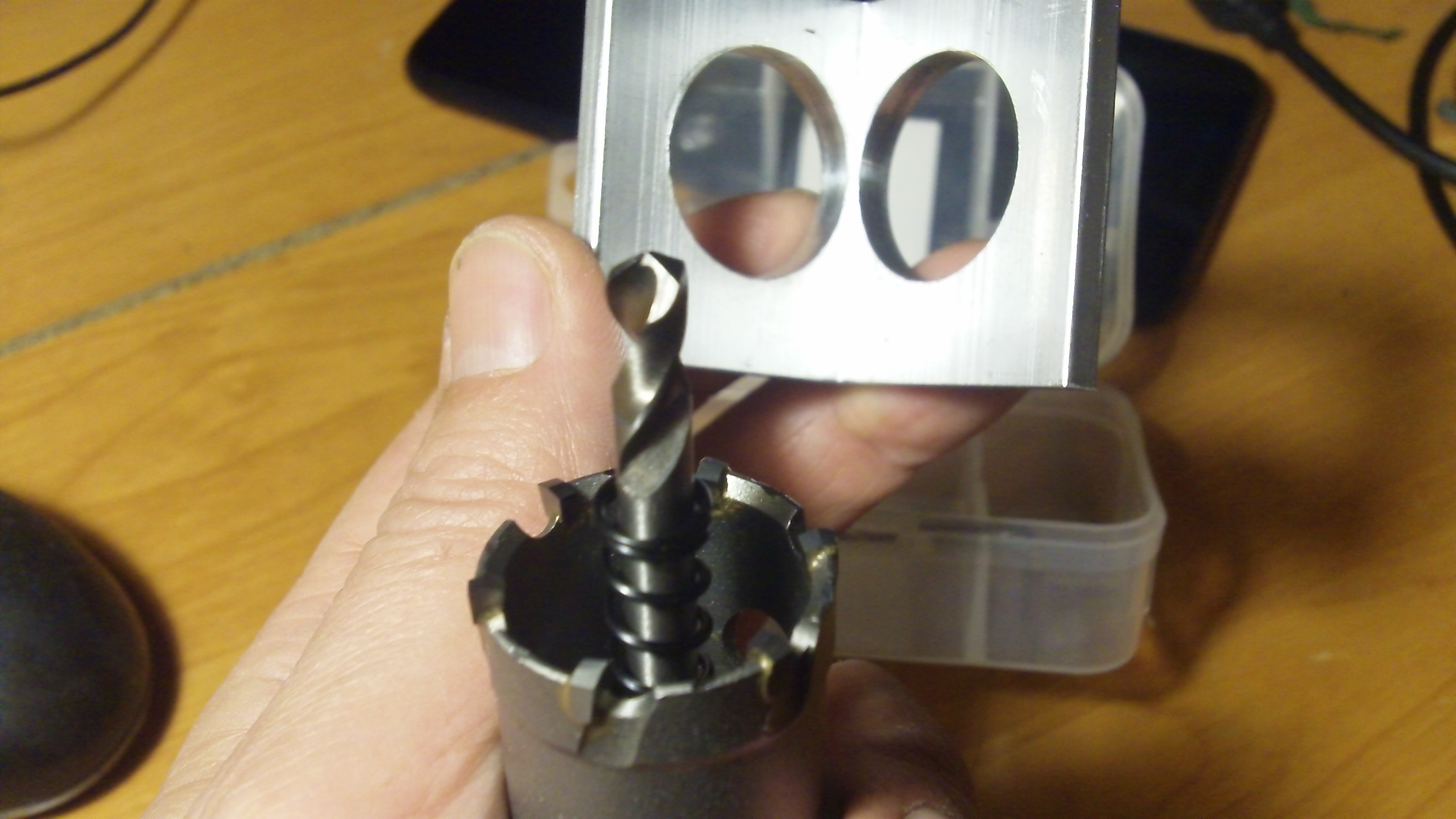

to frez do blach widiowy z wiertłem prowadzącym
Dodane 6 minuty 45 sekundy:
do 0,1mm dokładnie można zrobić ,obroty ok 1000 ,chyba ,że nie zrozumiałem tematu ,to sorry
