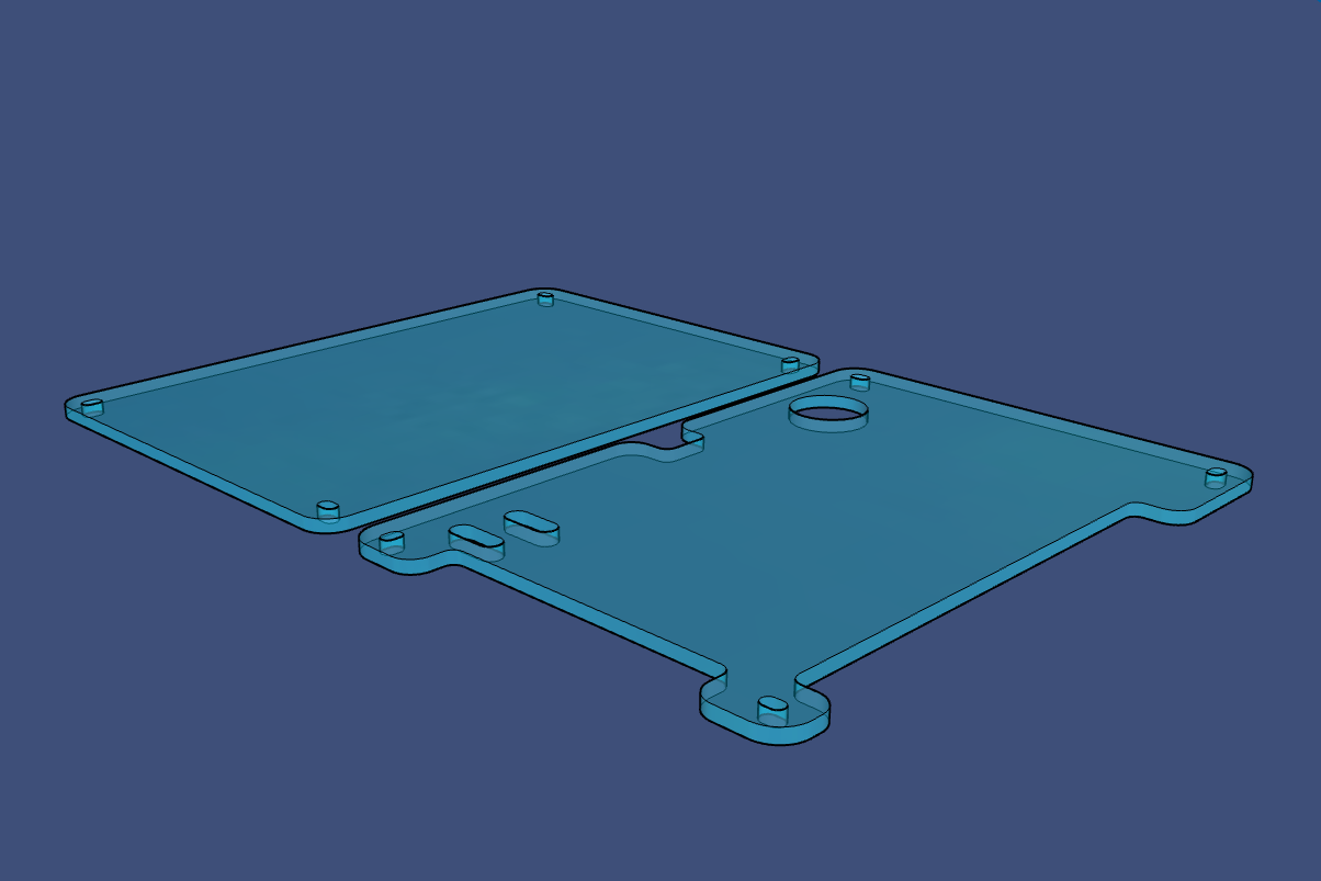

Jak już zainteresowani pewnie wiedzą, Piko to bardzo dobry hardware z nie gorszym softwarem ale forma w jakiej sterownik dociera do klienta i brak możliwości prostego montażu w szafie sterowiczej nie jest zachęcająca.
Domyślam się, że ma to oczywiście wpływ na cenę całości więc pretensji mieć nie można i postanowiłem zaradzić coś samodzielnie jak mi kolejny klient zarzucił nieprofesjonalny wygląd płytki ze względu na brak jakiejkolwiek obudowy. Widział wcześniej gdzieś SimCNC i Mu się przypomniało... Zwróciłem Mu uwagę na różnicę w cenie i dał spokój. Maszyna została uruchomiona i działa 8)
Zapomniałem o wycięciu na Analog IN (nie będę go używał w tym projekcie) ale zawsze można sobie dorysować :P
Nie muszę dodawać, że obudowa została wykonana na maszynie, która pracuje na Piko :lol:
Obudowa nie jest jakaś mega wypasiona ale spełnia swoją rolę 8)
Może producent dołączy do oferty podobną obudowę? Dwa kawałki plexi, cztery śrubki, parę nakrętek i obudowa do samodzielnego montażu gotowa :mrgreen:
Myślę, że to się może udać sprzedać za parędziesiąt złotych. Gdyby jeszcze dodać mocowanie na szynę TS35 to by już było całkiem profesjonalnie :P
Załączam moje kulawe DXFy może się komuś przydadzą :wink:
Ja użyłem plexi 5mm bo taką miałem, ale 3mm będzie chyba zgrabniejsza.
Pikoobudowadół.dxf
obudowa dół
(9.51 KiB) Pobrany 101 razy
Pikoobudowagóra.dxf
obudowa góra
(11.34 KiB) Pobrany 97 razy

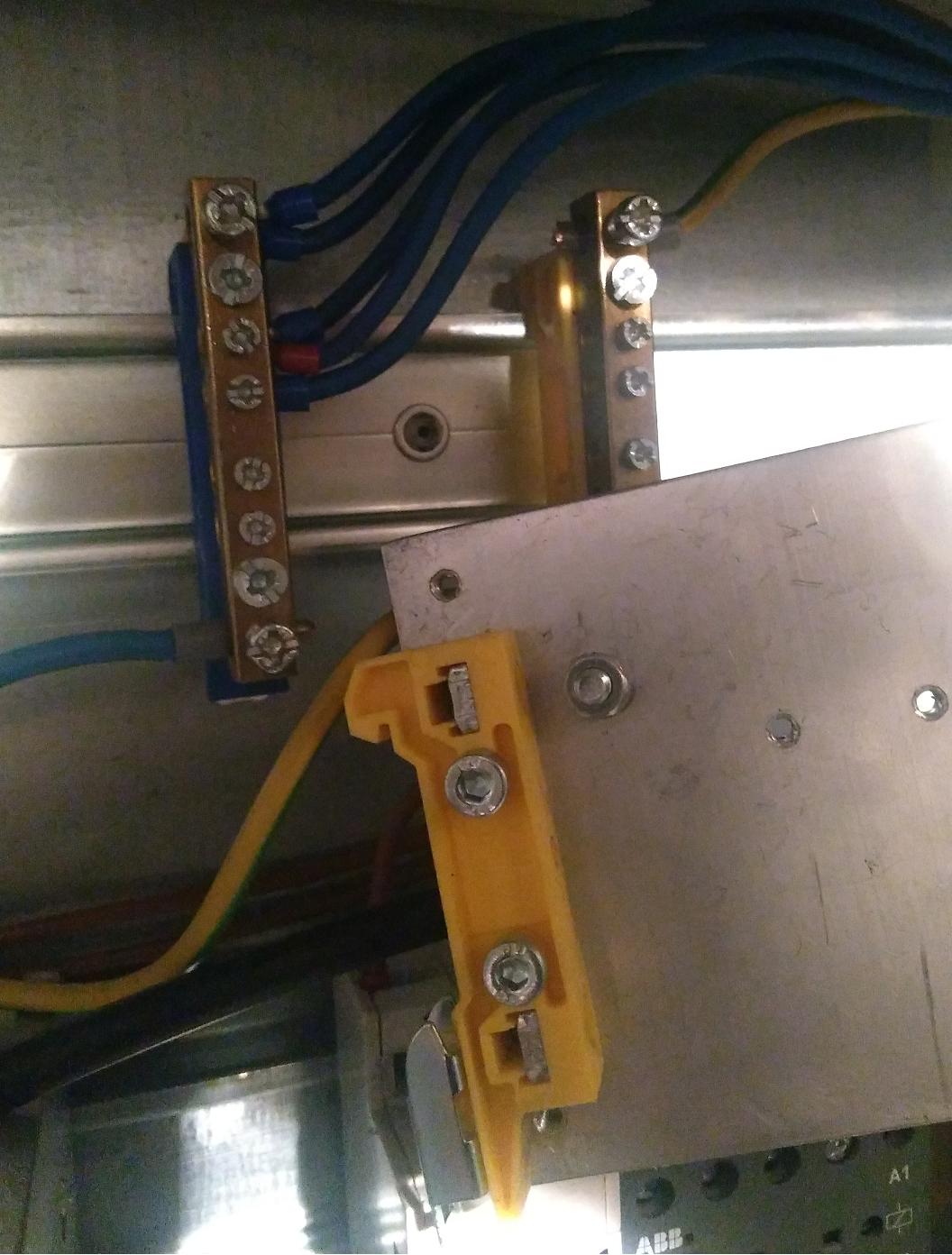

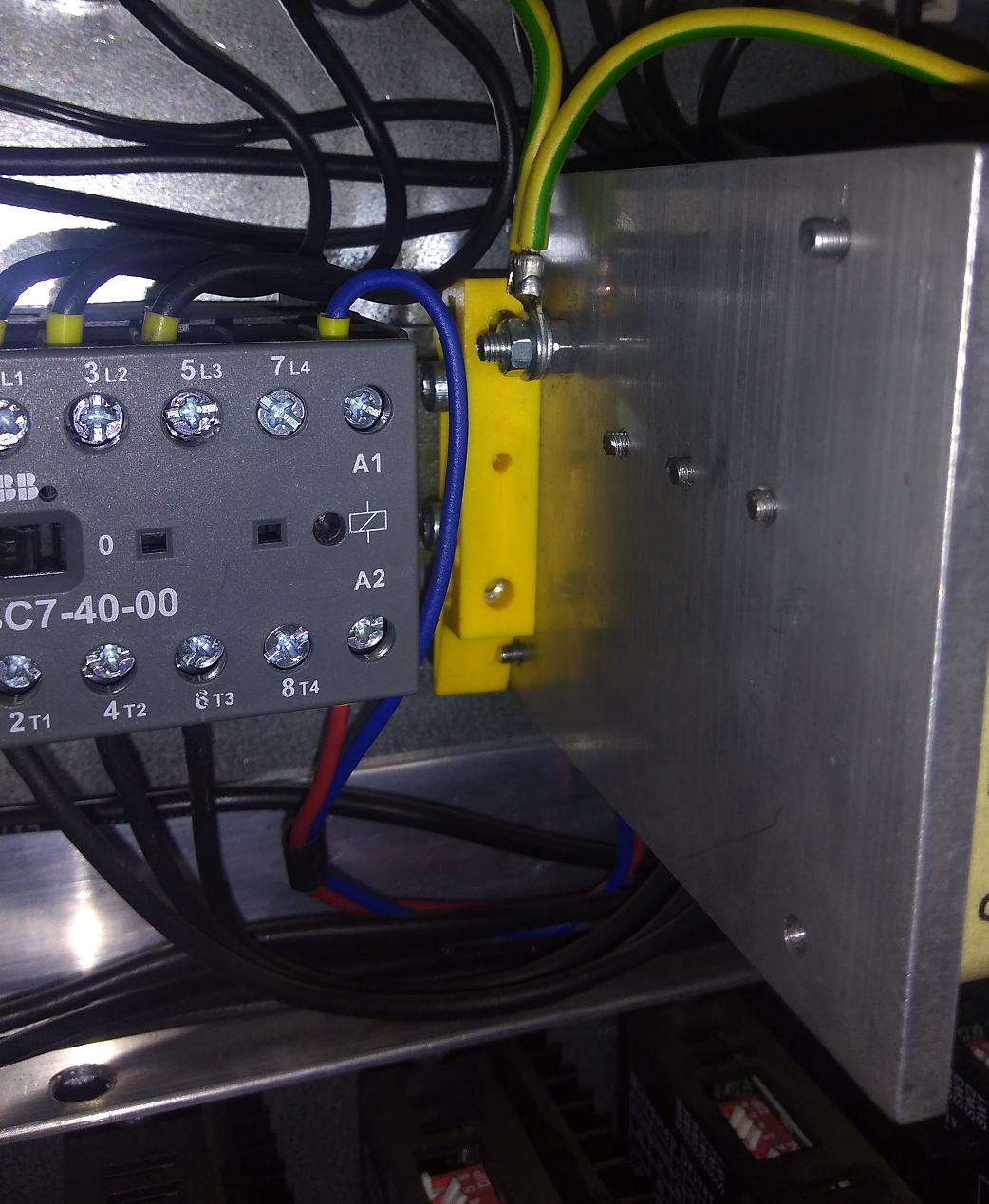

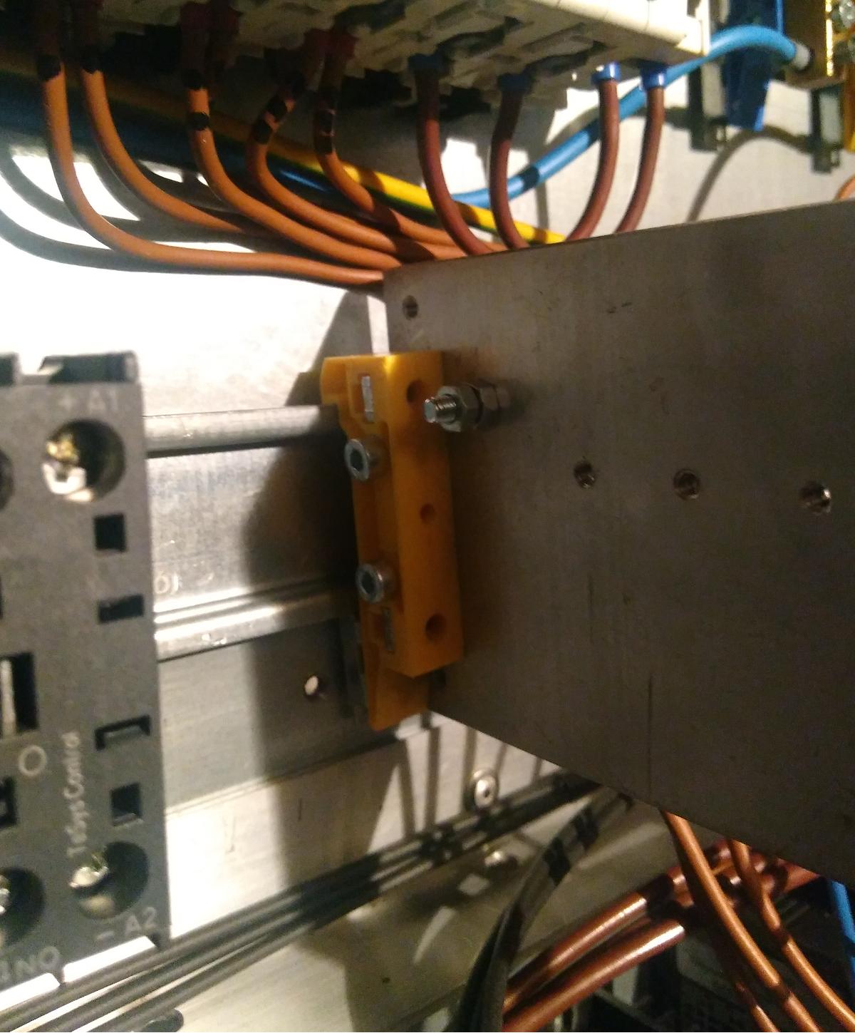

KLC pisze: ↑
15 mar 2023, 13:36
są gotowe zaczepy do wykorzystania luzem, tylko plastik albo jako listwy zaciskowe z tą mosiężną beleczką.
Wtedy mocowana płytka na sztorc albo na płasko ( uważaj na górną krawędź mocowanego elementu - musi pozwolić na odchylenie podczas zapinania. I popatrz czy jest dostęp do zaczepu dla zwolnienia uchwytu z szyny - ewentualnie jakaś przedłużka z drutu do pociągania)

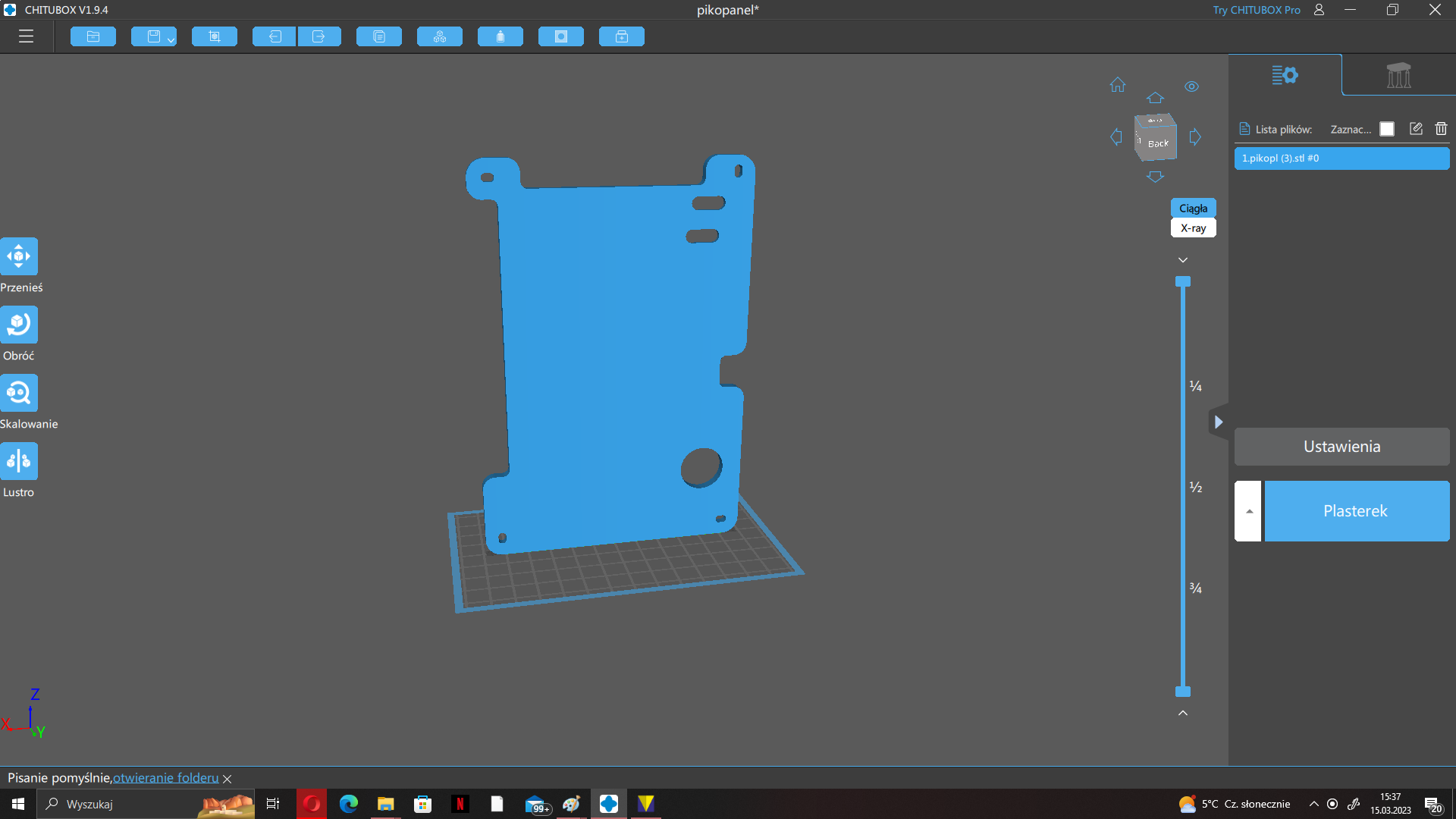

No proszę, ja zrobiłem podobną, tyle że w wersji do druku 3d :D Jest o tyle fajna, że jest trochę szersza niż sama płytka, przez co dobrze chroni a otwory na śruby porobiłem podłużne, dzięki czemu zniweluje ewentualne niedokładności ustawień druku. Otwór pośrodku na przycisk do aktualizacji.
Jak ktoś chcę mogę podesłać stl.

Da się, właśnie kupiłem żywicę clear i za chwilę będę próbował.

Jak coś, zrobiłem drugą taką samą obudowę w wersji do wyfrezowania w plexi/akrylu. Jak ktoś zainteresowany, pisać na priv.
