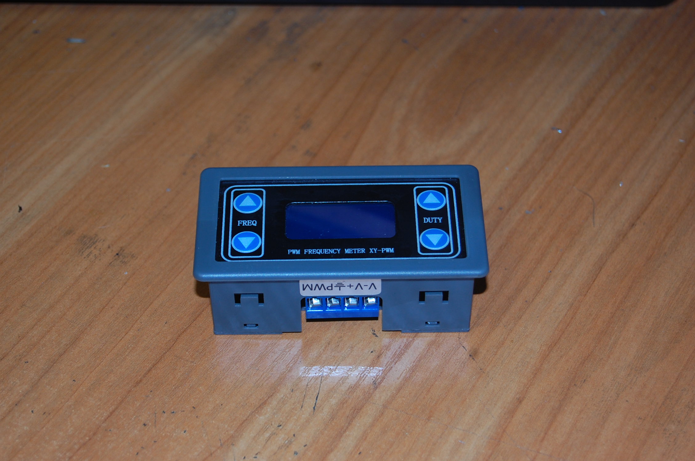

Mam w generatorze taki PWM :
Uprzedzano mnie , ze tani ale gówno warty, wiec zakupiłem kilka na wymianę.
I co pół roku wymieniam bo generator, bez widocznej przyczyny, słabo daje.
Po wymianie jest ok.
Poleci ktoś coś lepszego ?

A jak się objawia defekt PWM ?
Co wychodzi z generatora PWM ? - tego gu...go.

O to chodzi, że nijak. I na tym moim oscyloskopie też różnicy z nowym nie widać.
A wymiana pomogła :)

Na " luzie" może być ok - a pod jakimś tam obciążeniem nie ok.
Zresztą to wszystko lipa - podzespoły kulawe.
No i nie jestem pewien czy są przewidziane do pracy 24/h .
pzd.

Szkoda że nie wiadomo czym to ustrojstwo steruje.
Może po jakimś czasie następuje degradacja podzespołów.
To ma prąd wyjściowy max. 30mA.
Tyle żeby LED wysterować.
A jak rozbierzesz to niema tam jakiś popuchniętych kondorków - czy coś takiego.
Z drugiej strony 40 pln to nie tak dużo - na pół roku.
pzd.

a musisz mieć regulację i częstotliwości i wypełnienia jednocześnie ?
napisz w jakim zakresie regulujesz,i czy musi być wyświetlacz czy wystarczą 2 potencjometry
może coś się wymyśli
pozdrawiam
Posty w temacie: 10
Posty: 17328
Re: PWM
Post napisał: kamar » 20 lut 2023, 22:31
kszumek pisze: ↑
20 lut 2023, 22:00
Jednocześnie nie musi bo i po co ?
Zakres używanych częstotliwości to 3 - 12 khz, wypełnienie to max 30%.
dwa potencjometry z jakąś skalą bez wyświetlania mogą być spokojnie.
Nic nie widać ani czuć :) Chwilami podejrzewam jakiś zimny lut albo połączenie.
Jak przy wymianie poruszam to może działać :)
