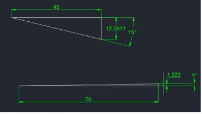

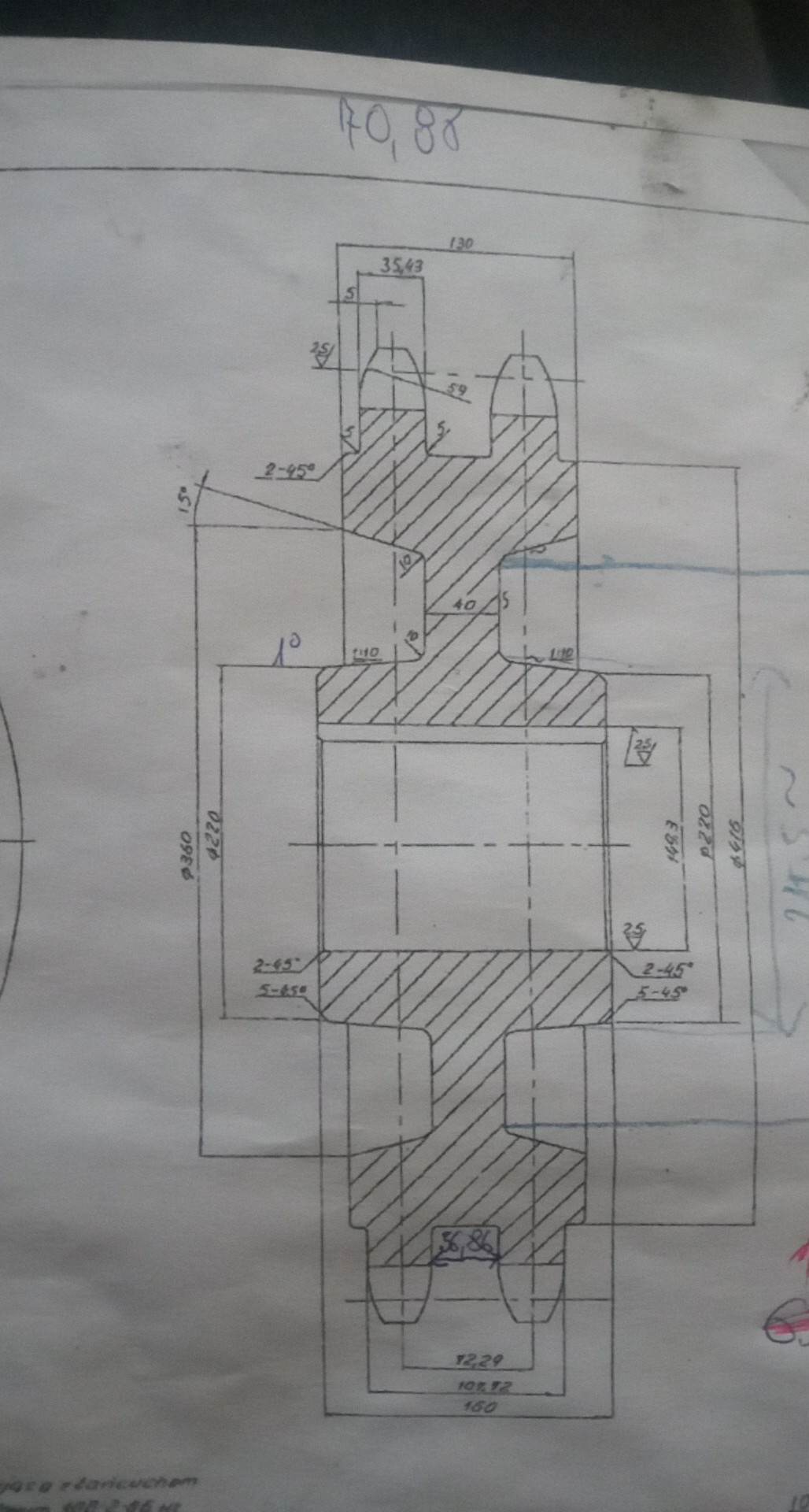

Witam nie mogę obliczyć z rysunku średnicy początku tocznia stożka na rysunku jest góra stożka 360mm i kat 15 stopni wybranie głębokie na 45 mm proszę o pomoc jaka ma być średnica zaznaczona na niebiesko ołówkiem? Tak samo jest też drugi stożek średnica mi a=znana to 220mm głębokość 45mm zbieżność 1;10.
Proszę osoby mające program lub wiedzące jak to policzyć o odp

Trygonometria ewentualnie CAD

Dla zwolenników "nowoczesnych środków nauczania" - więcej nie potrzeba, jeśli sobie umiesz ten trójkąt w twój rysunek wrysować:
A tu masz następny etap, po którym będziesz orłem:

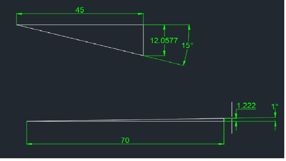

Post napisał: kolec7 » 20 lut 2023, 06:43
2 minuty w CADzie i wynik w załączniku...
