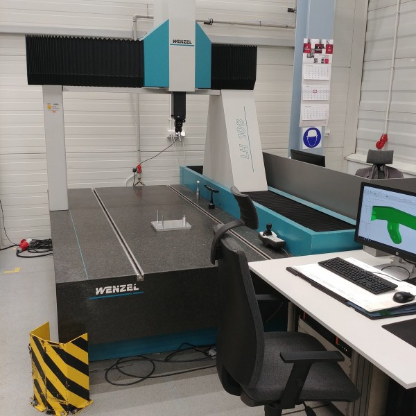

Ogólnie blachy pogięte i płaskie też można zeskanować skanerem 3D. Na podstawie skanu robi się rysunek 2D albo ewentualnie model 3D i rozkłada się go arkuszem blachy. W sporej części przypadków skórka niewarta wyprawki ale są tematy, gdzie takie podejście się sprawdza.
