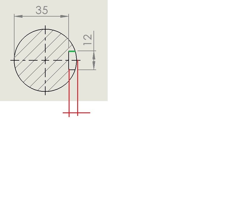

Czy dobrze zaznaczyłem głębokość rowka pod wpust /kolor czerwony/?
Gdybym mierzył po zielonym to byłby za płytki

jest dobrze od styku narzędzia da się wjechać, zmierzyć też się da.

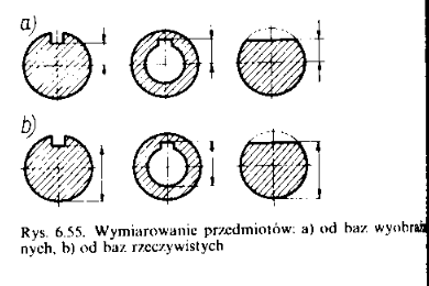

Trochę inaczej!
cięzko coś zmierzyć od punktu który nie istnieje i nie da się narzędzia pomiarowego przyłożyć, wiec na rysunku pokazuje sie to inaczej.
Prawidłowo zwymiarowany rowek masz tu:
https://markowskaolimpia.v.prz.edu.pl/f ... i_waly.pdf
na stronie 9
lub wpisz w google "wymiarowanie wpustów" "wymiarowanie rowków wpustowych"
ale faktycznie wymiar na czerwono to głębokość rowna wpustowego - tą która podają tabeli norm

Ten punkt jest, tylko nie na długości rowka. Kompletną bzdurą jest z kolei wymiarowanie pokazane w tym skrypcie.- jak to mierzyć? z kulką?
W normie masz wymiar i taki i taki podany.

Zapomniałem dopisać, wrzuciłem rysunek odkąd mierzyć głębokość rowka aby było zgodnie zgodnie z polska normą, głębokość ma mieć 5 mm, czyli mierzę te 5 mm od wirtualnego punktu, wiem że inaczej się wymiaruje
