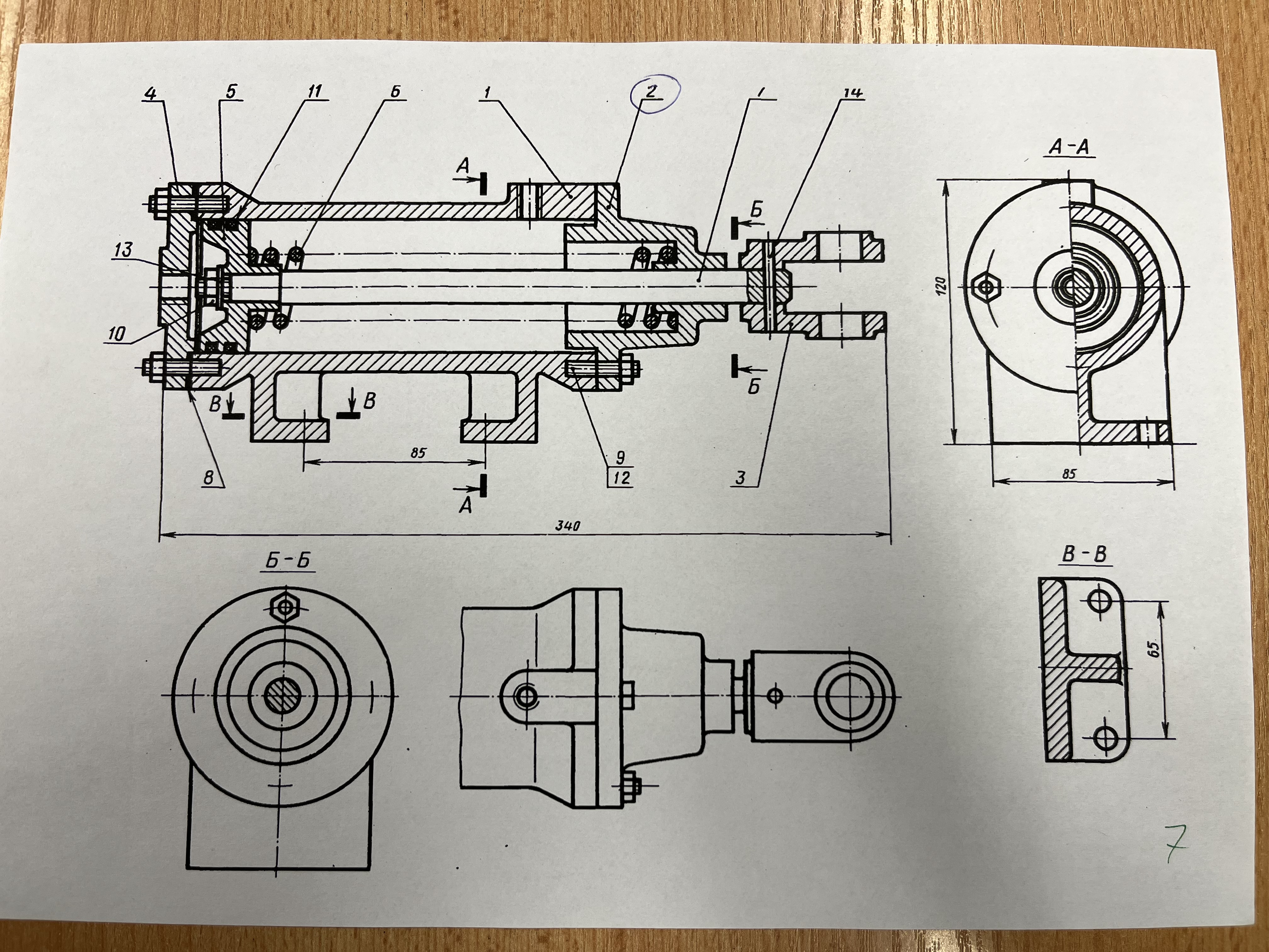

Witam, mam do wykonania detalowanie rysunku technicznego, a konkretnej części oznaczonej numerem 2, całkowicie nie wiem jak za to zabrać się. Z góry dziękuje za pomoc.

To znaczy, że masz narysować i zwymiarować tę część (nr.2). więc może byś tak wrzucił swoje wypociny, żeby ktoś mógł ocenić, co jest dobrze, a co źle.

Dokładnie, wrzuć swoją propozycję i zobaczymy.
Pozycja 2 przyjmij że jest to pokrywa - bryła obrotowa.

Jezeli nie wiesz od czego zaczac to zacznij od podstaw.
Przeczytaj sobie ksiazke "Rysunek techniczny, Maszynowy" Tadeusz Dobrzanski.
Najlepiej tutaj zacznij.

Poz. 2 jest bardzo prostym elementem, z jednym pasowaniem, na ten trzpień, na którym jest sprężyna. Reszta to wymiary nietolerowane.
Mnie się coś innego na tym rysunku rzuciło w oczy. Zauważyliście przekrój Б-Б. Czyżby z jakiejś rosyjskiej szkoły pomocy szukali?
Najzwyczajniej w świecie Jasiu - od 40 lat na polskich uczelniach technicznych korzysta się z przykładów i rysunków zaczerpniętych z książek autorstwa Kurmazów, a w dawnych wydaniach, o ile treść była tłumaczona z języka Puszkina, na ojczysty Słowackiego, to rysunki pozostawały opisane grażdanką....
