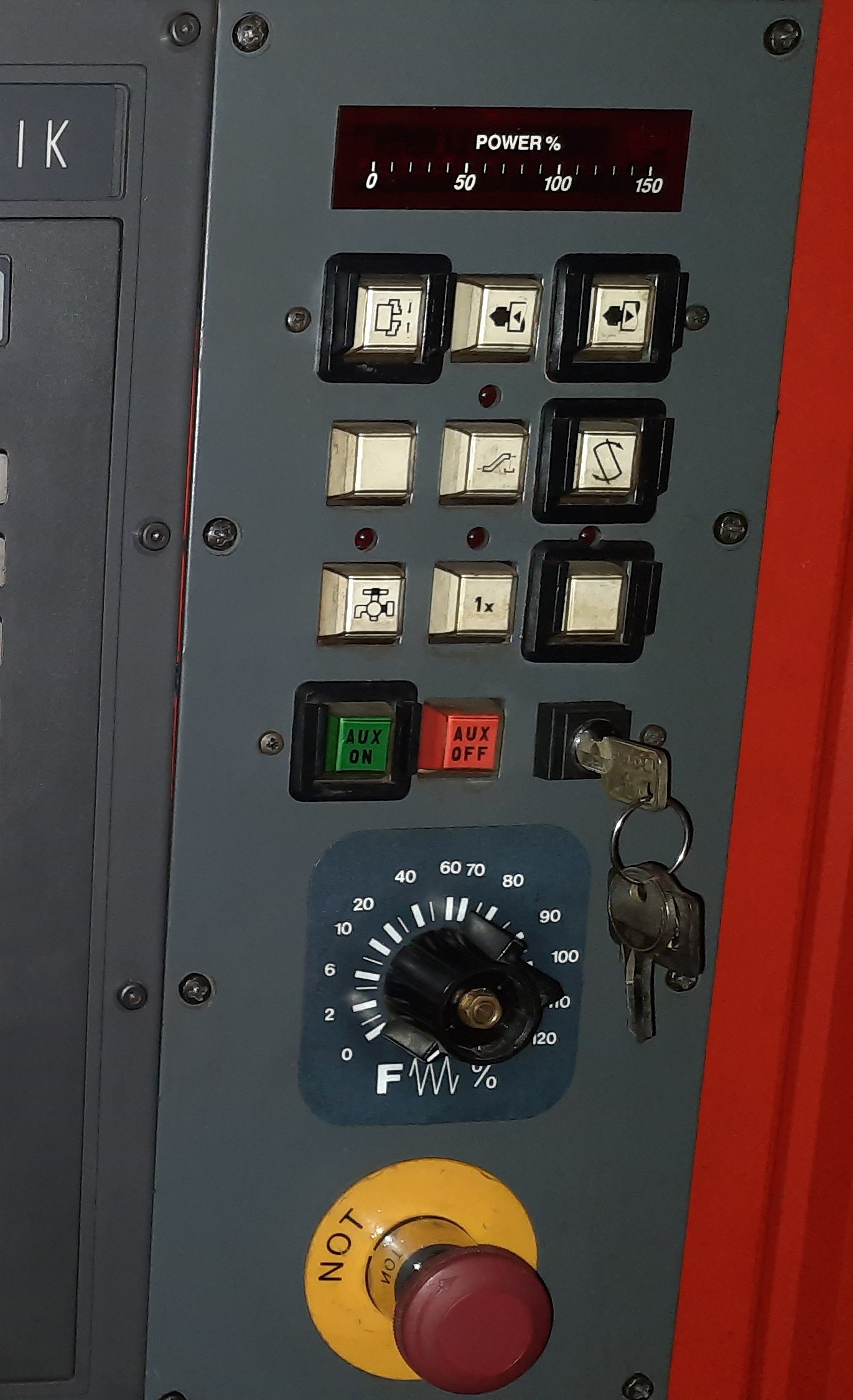

Dzień dobry,
Pacjent tokarka emco, nie działa pulpit przedstawiony na zdjęciu. Nie można załączyć pompy chłodziwa, obrócić głowicą, załączyć hydrauliki czyli najprościej mówiąc cały jest niesprawny. Może ktoś z Was miał już taką przypadłość i wie co go boli?

Odkręć i sprawdź, czy taśma nie odpadła. Tam nie ma elektroniki, to są zwykłe guziki mostkowe.

Post napisał: drewnov » 02 sty 2023, 21:07
Odkręcone, sprawdzone taśmy i przewody, ale dalej nie działa

Post napisał: drewnov » 02 sty 2023, 21:31
tez sprawdzone, na wszelki wypadek wypięte i wpięte jeszcze raz. Nie działa również potencjometr od posuwu i kluczyk edycji. Tak jakby nie widział w ogóle tego panelu

Post napisał: Steryd » 02 sty 2023, 22:53
To nie potencjometr, tylko enkoder kodowy. Też opiera się o zwieranie poszczególnych przewodów. Może gdzieś masa nie dochodzi do gniazdka tej taśmy albo +5V.

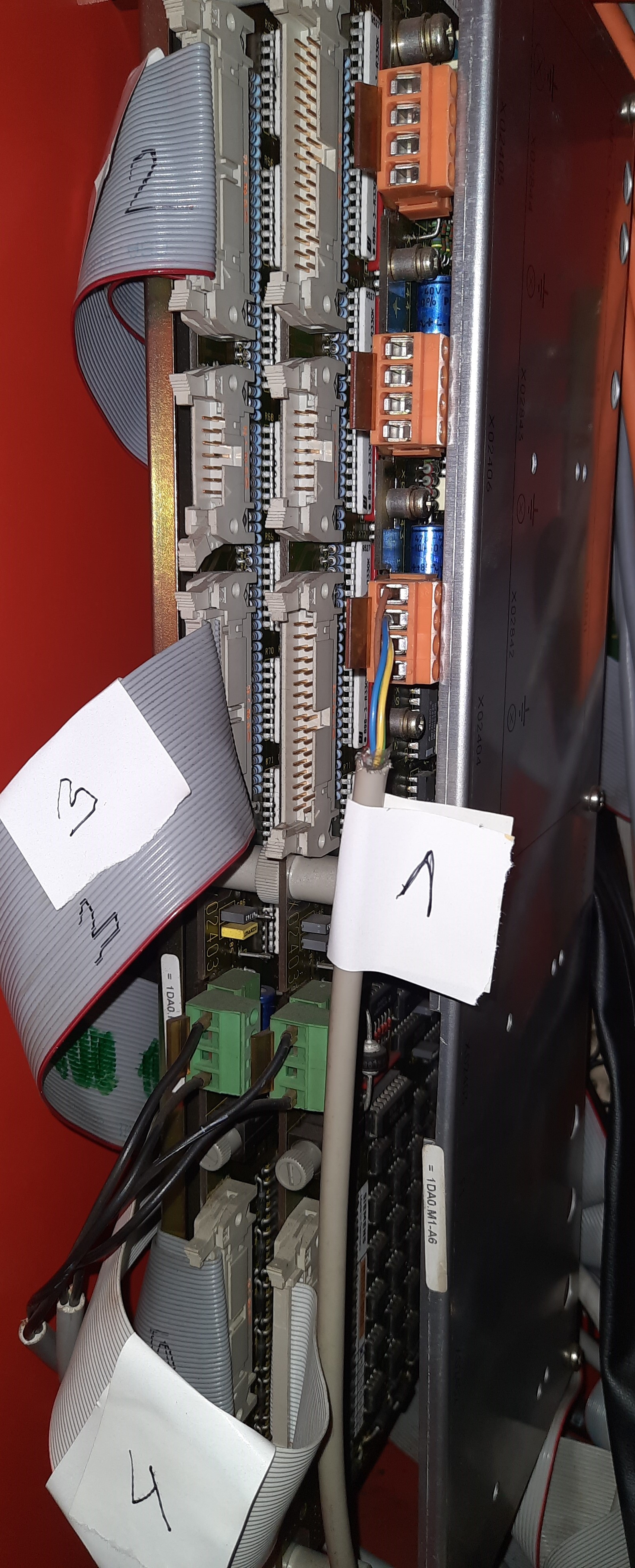

Post napisał: drewnov » 04 sty 2023, 17:34
sprawdzone masy i wtyczki taśm. Zima jest w tym interfejsie na załączonym zdjeciu

Post napisał: Steryd » 04 sty 2023, 18:00
To trzeba go sprawdzić. Może jest tam jakiś bezpiecznik, a może będzie widać jakieś ewidentne ślady opalania.

Post napisał: drewnov » 04 sty 2023, 18:21
bezpieczniki są ok sprawdzone na miernik. Moduły wygladaja jak nowe, żadnych śladów anomalii

Post napisał: Steryd » 04 sty 2023, 21:01
Wyciągnij te karty. Zobacz jakie są na nich numery. Może jest jakiś schemat, czy opis w internetach, a może znajdzie się ktoś kto się zna, albo ktoś już miał podobną awarię.
A jeszcze, - masz backupy? Może to padające baterie, bądź co bądź jest to interfejs między klawiszami emco, a siemensem.
