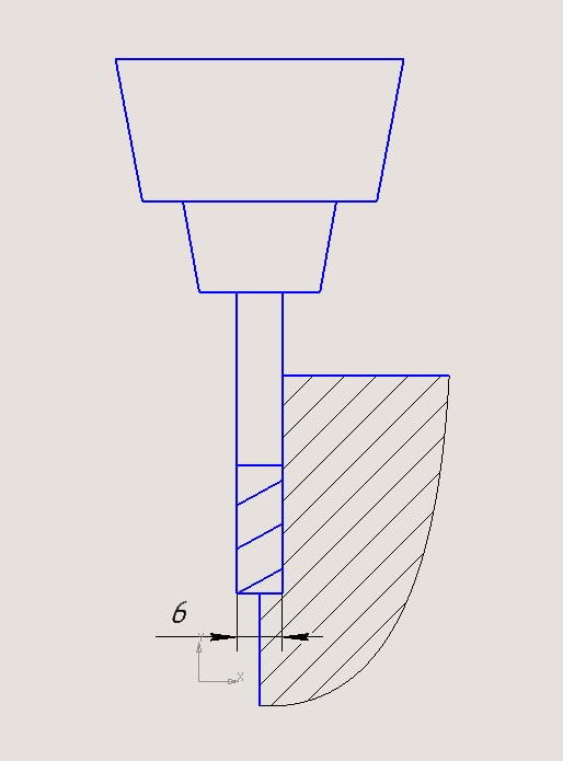

Proszę o informację czy jest możliwe wyfrezowanie frezarki 6 mm o głębokości 17 mm w stosunku do jej powierzchni roboczej. Jak pokazano na rysunku. A może jest jakiś powód, dla którego jest to niebezpieczne?

A dlaczego by nie było możliwe?
Sam frezuję frezem 4mm na 23 głęboko.
Frez musi być węższy powyżej części skrawającej, bo inaczej albo pęknie albo będzie niszczył powierzchnię już obrobioną.
1/4 średnicy freza na poł głębokości części skrawającej i możesz frezować.

Frezarki tak nie wyfrezujesz. Co najwyżej rowek.
Jeśli frez ma szyjkę, to nie ma problemu. Jeśli od razu za rowkami jest część chwytowa, to będzie trzeć, bo chwyt jest kilka µm większy od części roboczej. Ale jak nie musi być ładnie, to da się.
