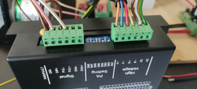

Na jaki prąd ustawiłeś sterownik silnika?
On/off na przełącznikach w dobrą stronę masz ustawione?

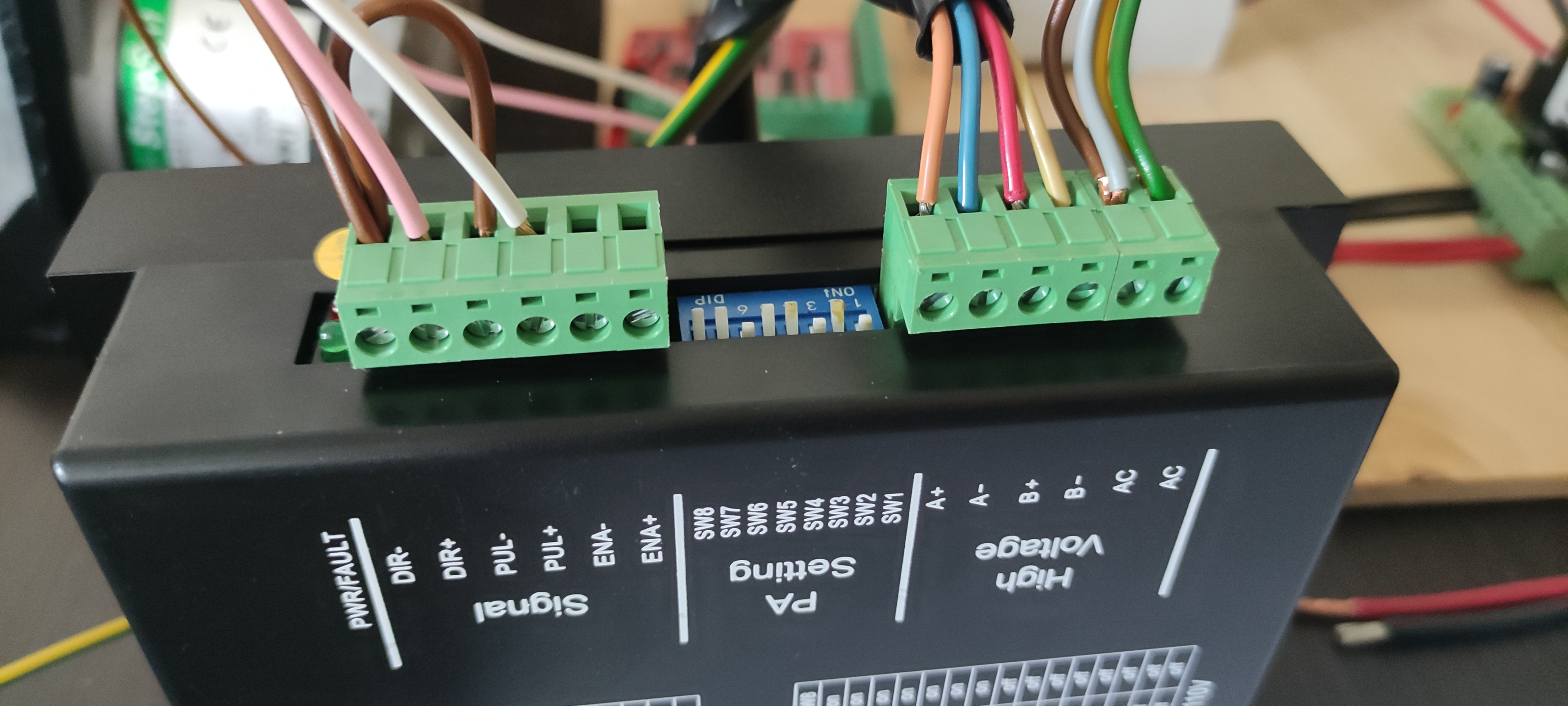

Tak gwoli ścisłości - na fotce widać że zasilasz DC a w opisie sterownika jest AC.
Jak tak jest to może o to biega ?
Sterownik może mieć jakąś " potrzebę " AC.
A więc jak to jest ?

https://www.ebmia.pl/sterowniki-silniko ... ac-dc.html
Na moich sterownikach jak i na zdjęciu sterownika na stronie ebmii jest informacja o możliwości zasilania napięciem stałym lub przemiennym.
Ewentualnie polaryzacja jest dyskusyjna.
Na moim sterowniku są oznaczenia AC, zastanawiałem się nad polaryzacja przy napięciu stałym, szukałem w necie zdjęć sterownika DM860H, na każdym zdjęciu gdzie było oznaczenie + i -, to - był "od brzegu". Bliżej złącza silnika był +.

Nie. Nie ma "niekompatybilnych silników". Silnik to silnik, każdy można podłączyć, najwyżej będzie się grzał albo nie da znamionowego momentu, ale sterownikowi to żadna różnica.mazaldx pisze: ↑09 lis 2022, 20:17Mam do Was pytanie, czy może jednak ten silnik i ten sterownik nie są kompatybilne?
Czy podłączenie kontrolera ruchu do portu usb może spowodować uszkodzenie sterownika?
Czy na podstawie własnych doświadczeń możecie podpowiedzieć mi co może być przyczyną uszkodzenia sterownika
Nie. Sterownik musi być odporny na takie zakłócenia, które są nieuniknione w normalnej eksploatacji.
Jedyne co mi przychodzi do głowy, to pomylone przewody od silnika, czego wszystkie sterowniki bardzo nie lubią.
Najprostszy sposób sprawdzenia przewodów, to (bez podłączenia gdziekolwiek), zwierasz swa dowolne przewody, dwa pozostałe pozostawiasz "w powietrzu" i próbujesz obrócić wałem. Jeśli idzie lekko, to zwarte przewody należą do różnych faz, jeśli idzie ciężko, to zwarte są przewody tej samej fazy.
Natomiast 50 V AC to dobre napięcie zasilania dla DM860H i nie może ono być przyczyną uszkodzenia sterownika.
No chyba że dostałeś nie takie trafo jak zamawiałeś...
Albo sterowniki są oszukane i mają w środku coś innego niż nazwa by wskazywała, co się Chińczykom zdarza....

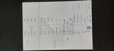

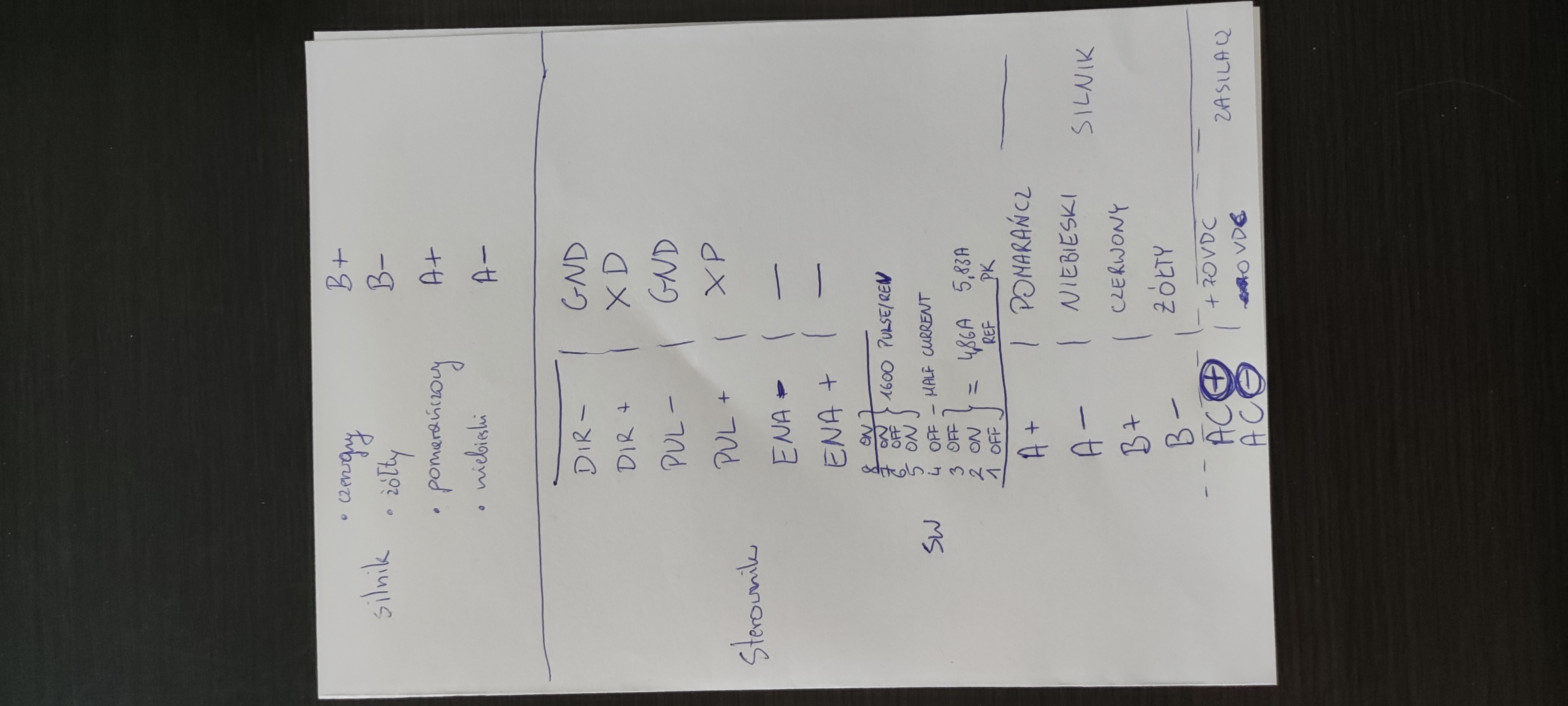

Przewody w silniku sprawdzałem dokładnie tak jak piszesz, zwierając jedną parę przewodów i sprawdzając czy trudniej jest obrócić osią, po zwarciu 2 par jest jeszcze trudniej. Dodatkowo znalazłem datasheet do tego silnika i kolory cewek w dokumentacji zgadzają się z moimi testami.
Trafo jest dokładnie takie jak zamówiłem, przed podłączeniem sterowników sprawdzałem napięcia, na wyjściu trafa jest 50VAC, na wyjściu modułu zasilacza po wyprostowaniu jest 70VDC.
