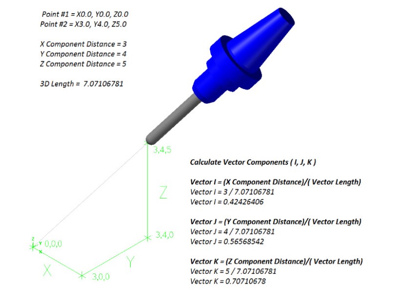

G43.4 najczęściej używany, kąt osi obrotowych jest podawany przez klasyczne ich programowanie: A45 B45
g43.5 kąt osi jest programowany przez podanie kierunku pracy narzędzia adresami I J K
X-3.1969 Y-1.73588 I0.3005688 J0.163206 K0.9396926
X-3.22398 Y-1.68505 I0.3031152 J0.1584264 K0.9396926
X-3.25026 Y-1.63379 I0.3055855 J0.1536075 K0.9396926
X-3.27571 Y-1.58213 I0.307979 J0.1487505 K0.9396926
Mazak -> Fanuc -> Acramatic -> Sinumeric -> Heidenhain -> Mitsubishi meldas -> EdgeCAM -> NX CAM -> Postprocesory.
