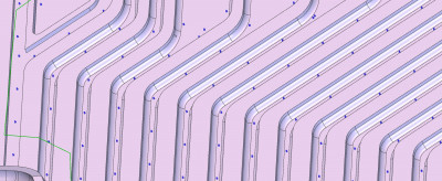

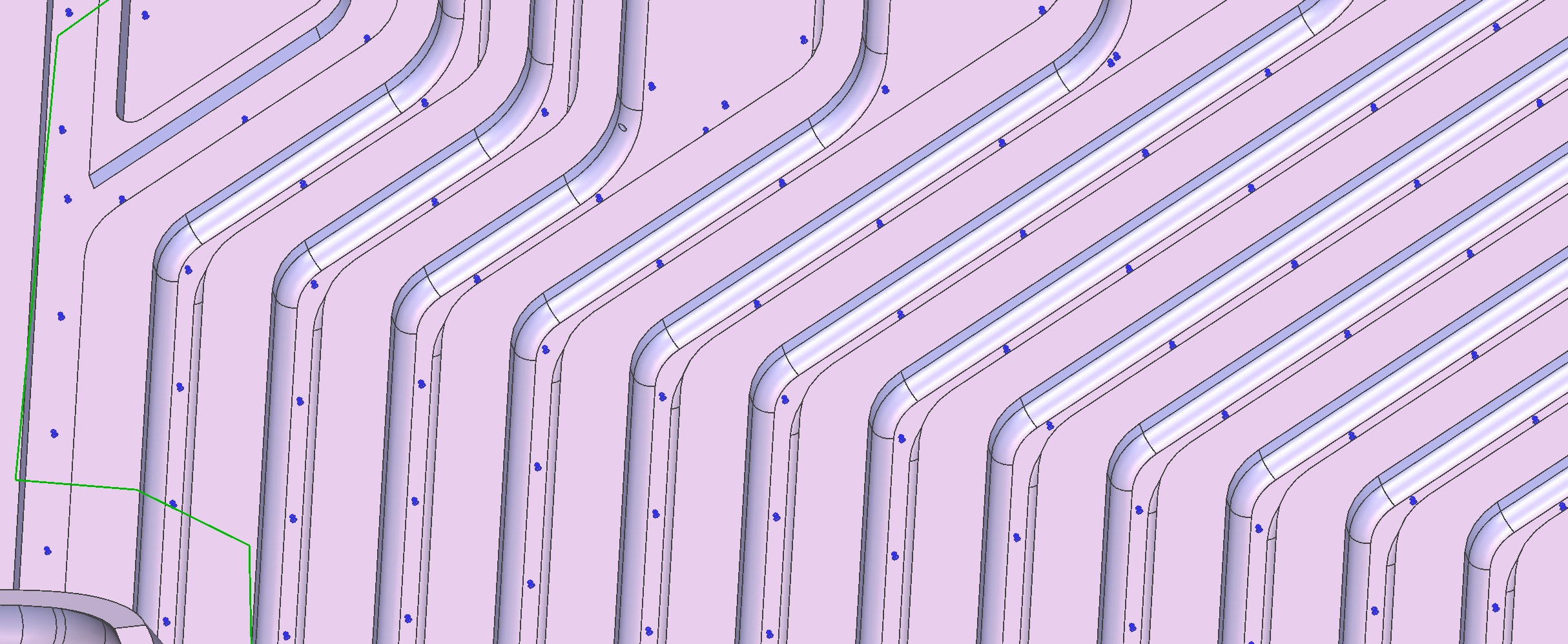

Szukam sposobu na skrócenie czasu obróbki. Jako że każdy z projektów które programuje w Edgecam posiada około 2000 otworów, to też obróbka jest czasochłonna.
Wiertło dojeżdża na bezpiecznym 10 i zaczyna schodzić w dół, następnie wiercić od -50 (zadany poziom od którego zaczyna się obrobiony detal), wierci na zadaną głębokość i do następnego otworu wiertło wyjeżdża na bezpieczny 10 i ponownie do -50 itd.
Czy jest możliwość skrócenia ścieżki ruchu narzędzia tak aby po wierceniu przechodził do następnego otworu na wysokości -30? A po skończonym cyklu wycofał się do bazy na poziomie bezpiecznym?

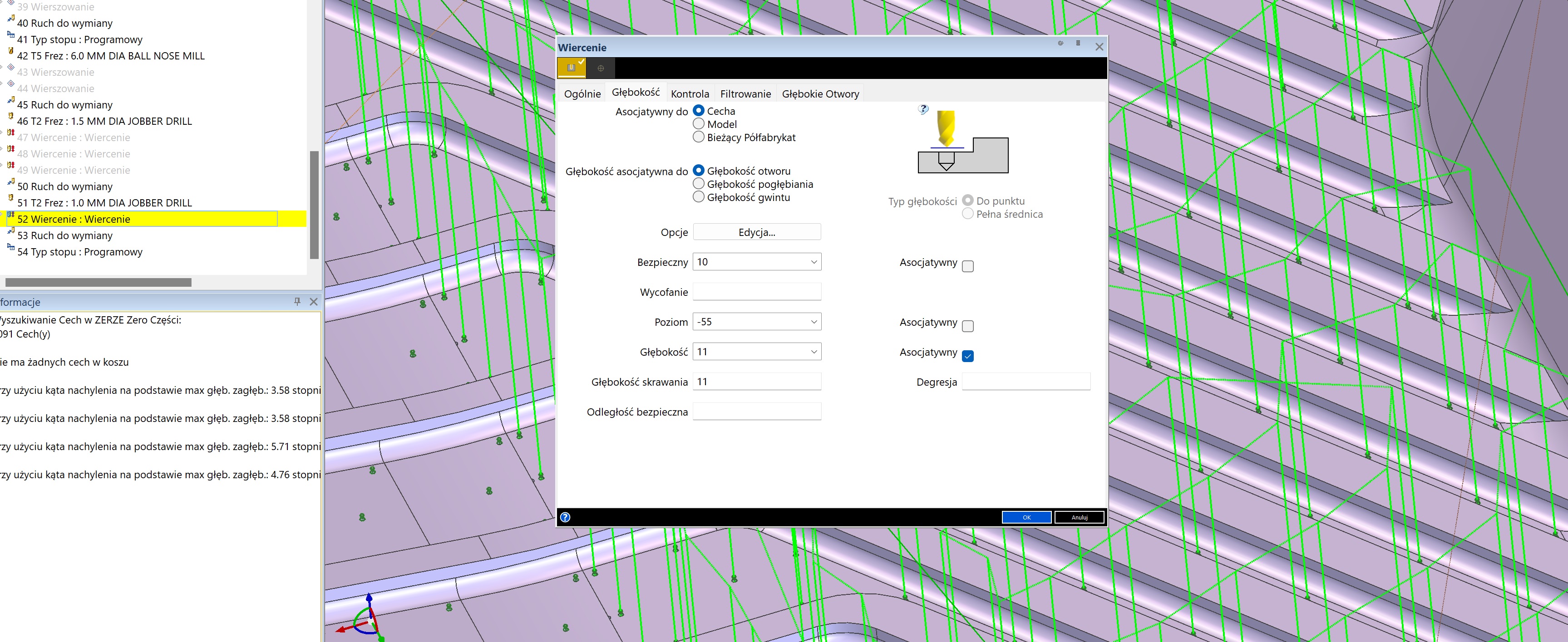

Masz cztery parametry:
-bezpieczny - Twoje 10mm
-obróbka - -50
-głębokość wiercenia - jakąś masz,
-ale również poziom wycofania który powinien być pomiędzy bezpiecznym i obróbką.
Jeżeli teraz dodatkowo (opcja) zaptaszczysz "Longhand" na Marcinkiewicza to zawsze będzie wracał na bezpieczny.
A jeżeli "No" to wycofa wiertło do poziomu wycofania i dalej nad drugi otwór.
Tylko uważaj na bezpieczne przejazdy pomiędzy grupami otworów. Nie wiem dlaczego ale czasem potrafi kolejne grupy wiercenia połączyć w jeden blok i wszystko wiercić z niskim odejściem tak jakby nie widział G80 pomiędzy wierceniami.
Ale skoro masz możliwość przejścia szybkiego na niskich wysokościach to po co ustawiasz bezpieczny tak wysoko

Bezpieczny mam wysoko ponieważ wiercenia odbywają się wewnątrz elementu. Symulacja pokazuje że wiertło i oprawka uderzy w rant jak będzie dojeżdżać. Kombinowałem z "wycofanie" i "odległość bezpieczna" ale nic to nie daje, bynajmniej nie widać tego po ścieżkach ani na symulacji.

popatrz w zakładce "kontrola" czy "głebokie otwory"- powinno być miejsce do odwołania głębokiego skoku do wiercenia.
No i wstaw jednak te kilka mm wycofania - liczy się jako odległość względna ponad poziom wiercenia.
Musisz takie coś mieć.

Post napisał: Krzysztof12 » 28 paź 2022, 12:44
Przepraszam najmocniej, wcześniej nie miałem czasu sprawdzić. Wycofanie daje jakiś rezultat. Skraca czas pracy na maszynie, jednak na symulacji tego nie widać.
