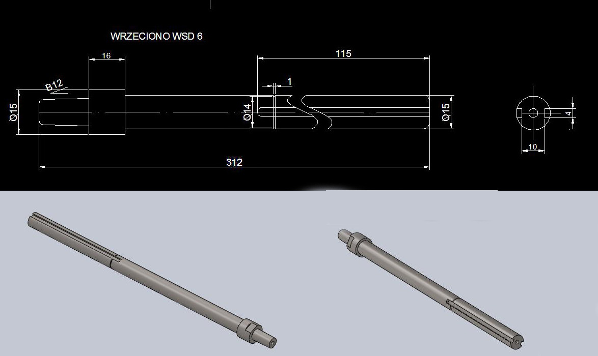

Post napisał: davvvid » 23 sty 2010, 00:21
Witam.Także posiadam wiertarke typu wsd 6.Wiecie może czy możliwe jest przełożenie wrzeciona oraz jego mocowania z modelu wsd 16 ?Chciałbym zrobić z tej wiertarki urządzenie bardziej uniwersalne , niestey nie posiada ona stożka morse'a bardzo uciążliwe jest przekładanie głowek wiertarskich na stożku b 12.Wiem ze w starszych modelach np ws 15 i ws 13 ,,wnętrzności " sa takie same różnica jest jedynie w mocy silników.Czy jedynym rozwiązaniem jest tylko skonstruowanie nowego wrzeciona i dorobienie koła pasowego?

Post napisał: davvvid » 23 sty 2010, 17:09
Po wyjeciu tuleji nie widać otworu do wybijania uchwytu wiec napewno nie posiada stożka morse'a.Samego wrzeciona nie wyciągnelem bo nie mam dtr-ki i nie chcialem czegoś uszkodzić.Orientujecie się czy można kupić tuleje redukcyjna z b12 na b16 aby można było założyc większy uchwyt wiertarski?
[ Dodano: 2010-01-27, 23:22 ]
Udało mi się wybić wrzeciono.Oto rysunki wrzeciona wiertarki WSD-6.
Czy może ktoś z was posiada wymiary wrzeciona wiertarki wsd-16 lub ws-15.
Chciałbym zastosować w tej wiertarce wrzeciona od w/w wiertarek.Niestety bez przetaczania tuleji pewnie sie nie obejdzie.Za wszelka pomoc wielkie dzieki.

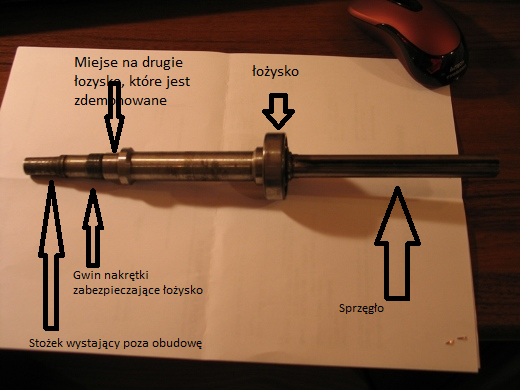

Post napisał: przemek_pb78 » 04 lut 2010, 21:41
Witam wszystkich,
Mam podobny problem z wiertaką. Rozebrałem wiertarkę stołową produkcji rumuńskiej (podobna do Ws). Wymontowałem wałek na którym powinien być zamocowany uchwyt wiertarski. Niestety nie ma tam wymiennego stożka Moreya. Nie wiem dlaczego stożek jest taki mały (w szrszym miejscu 12 mm w węższym około 11 mm) ponieważ korpus wiertarki jest naprawdę solidny. Przy tym rozmiarze stożka mogę co najwyżej znaleźć uchwyt do 13 mm. Przy rozmiarach do 16 mm potrzebny jest niestety większy stożek. Zastawiałem się czy ktoś już przypadkiem wcześniej nie ztoczył tego stożka na mniejszy rozmiar np z powodu zużycia.
Ma ktoś może pomysł jak doposować uchwyt wiertarski na większy rozmiar?

Post napisał: Mariuszczs » 05 lut 2010, 09:50
raczej wiertarka ma taką moc że nie uciągnie wierteł większych, ale oczywiście można próbować "wiercić" większymi wiertłami które mają przetoczoną część chwytową na 13 mm - to taki standard większe wiertła przetoczone na 13 mm
