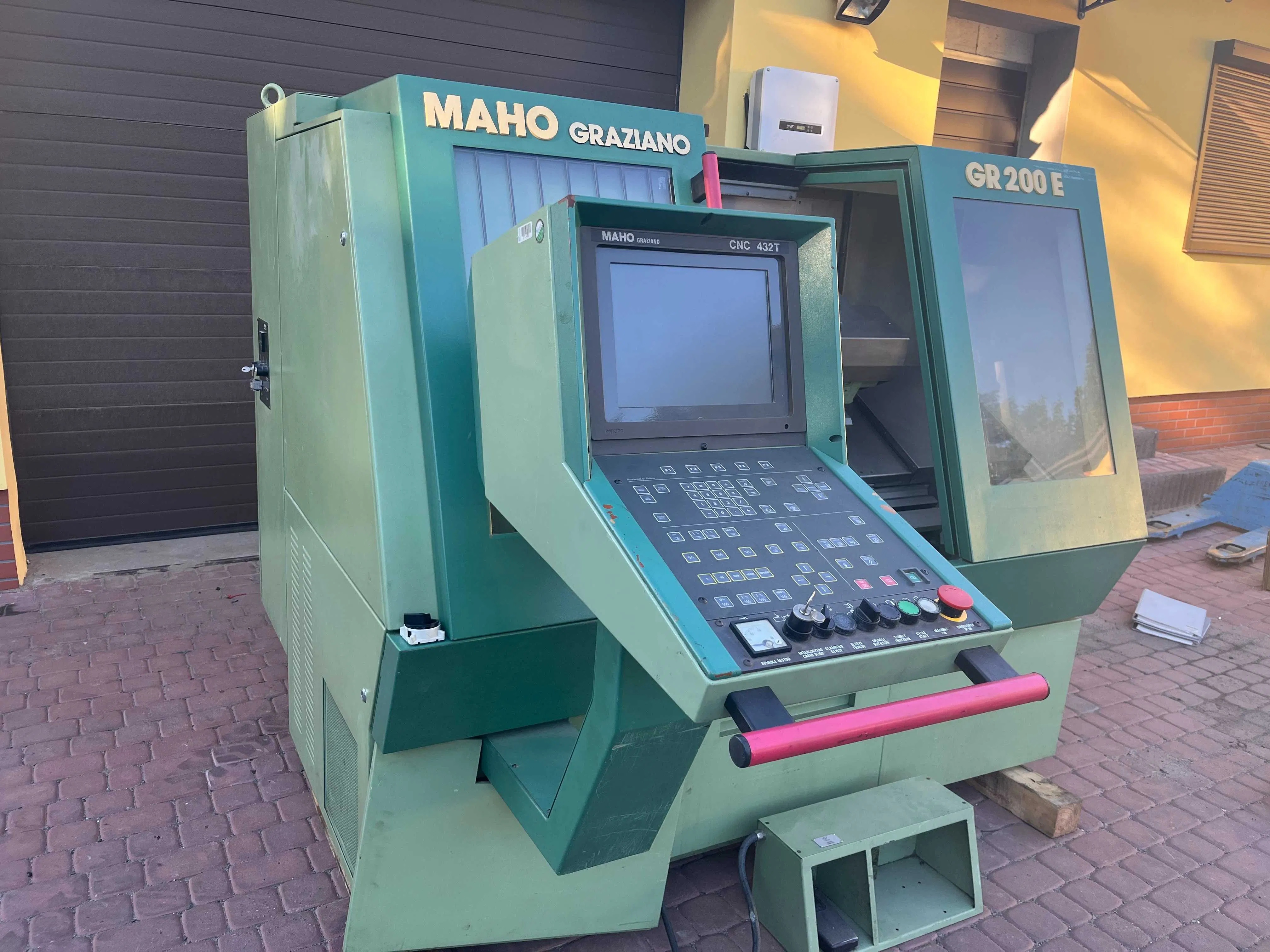

MAHO GRAZIANO GR 200 E tokarka na sterowaniu Philips 432T (CNC3000). Nabyłem taki zabytek i puki co nie ogarniam :) .Jak zgrać stale maszynowe :?: to na początek aby sie większy bałagan nie zrobił.

Na stronie heidenhaina sainstrukcje do tego. Niestety nie po polsku.

A propos instrukcji, mam 4 szt instrukcji programowania,2 po niemiecku i 2 po Holendersku. Mogę się podzielić. Nie mam za to żadnej dokumentacji technicznej i takiej poszukuje.

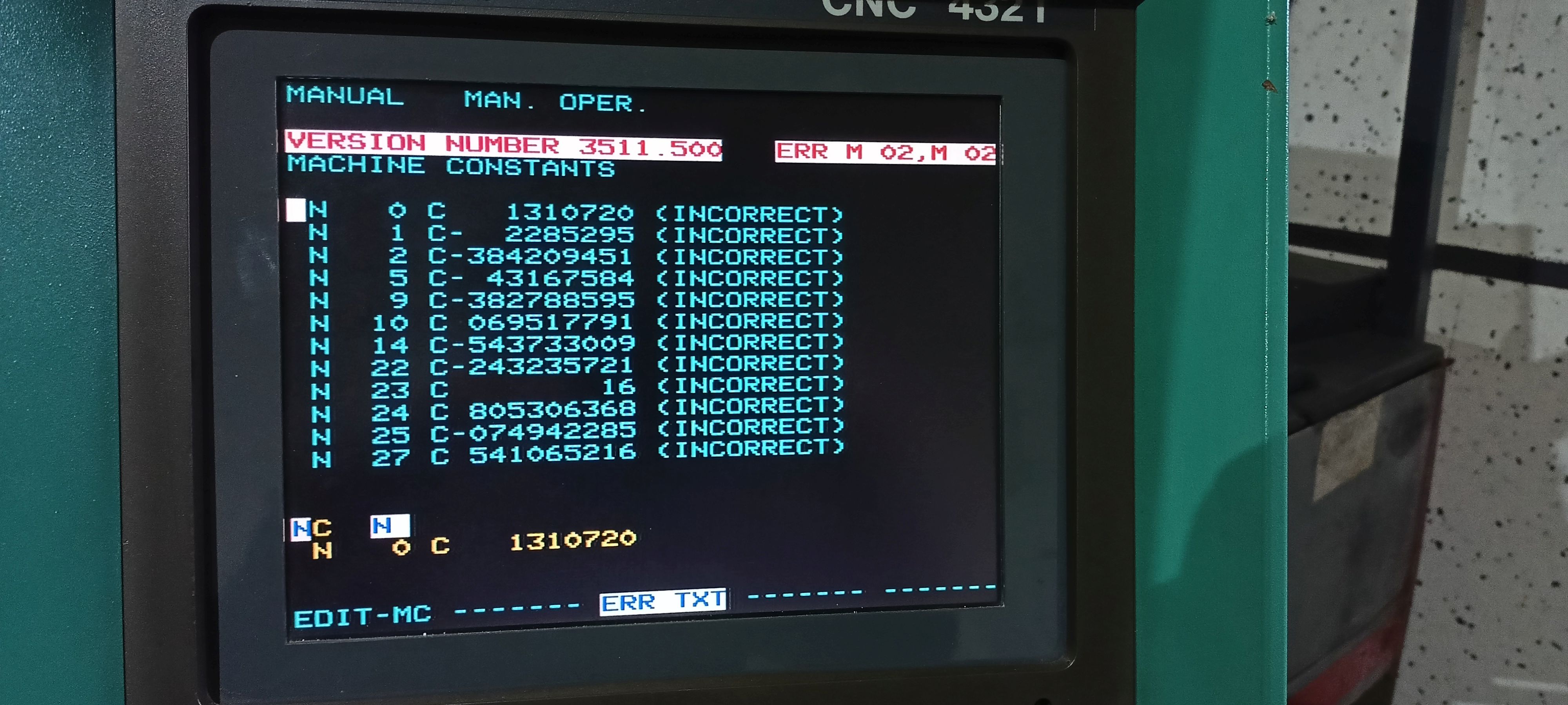

Wiec maszyna stoi u mnie w warsztacie , niestety napięcie na 6V baterii podtrzymującej parametry 0,4V :| wiec pewnie parametry poszły w las. Po włączeniu maszyny pojawia się taki ekran i ja nie potrafię lub nie da sie nic dalej zrobić. Czy ten ekran nie świadczy o tym , ze jednak parametry ocalały :?: Poszukiwana dokumentacja do Maho Graziano GR200E , schematy el. parametry.... Manuale mam.

Po wielu próbach udało się przejść dalej (przełącznik w szafie sterowniczej), na 100% stałych maszynowych nie ma. Wiec poszukiwane stale maszynowe do MAHO GRAZIANO GR 200 E w dowolnej formie.
