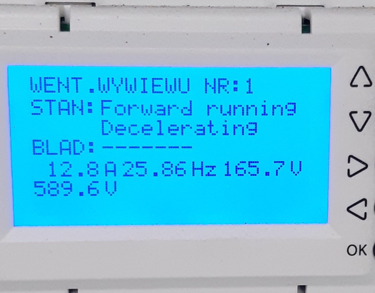

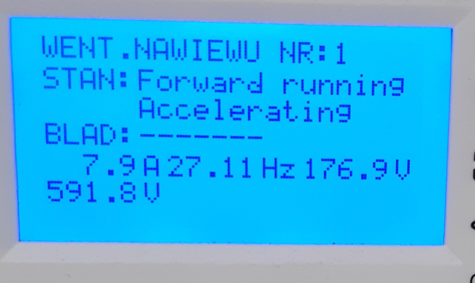

Mam problem z oceną ilości mocy pobieranej przez silnik sterowany falownikiem.
Chodzi o centralę wentylacyjną w której pracują dwa wentylatory.
Oba wentylatory sterowane falownikami LG IG5A wysterowane na ok 50% znamionowej wydajności.
W falownikach parametr H73 ustawiłem na 1 i w ten sposób w oknie POr odczytałem pobieraną moc:
1) wentylator wywiewu 2,17(kW)
2) wentylator nawiewu 0,82(kW)
Jeśli zsumuje powyższe wartości uzyskam 3kW.
Zmierzyłem jeszcze prąd zasilający szafę. Pomiar miernikiem cęgowym pokazał 10A na każdej z faz.
Jeśli policzę tu moc √3x420x10=7,27kW
Skąd ta różnica??
W szafie są tylko 2 falowniki i małe PLC.
Zdjęcia powyżej pokazują odczytane na PLC wartości na wyjściu falowników.
Falowniki to:SV075iG5A-4 i SV110iG5A-4
