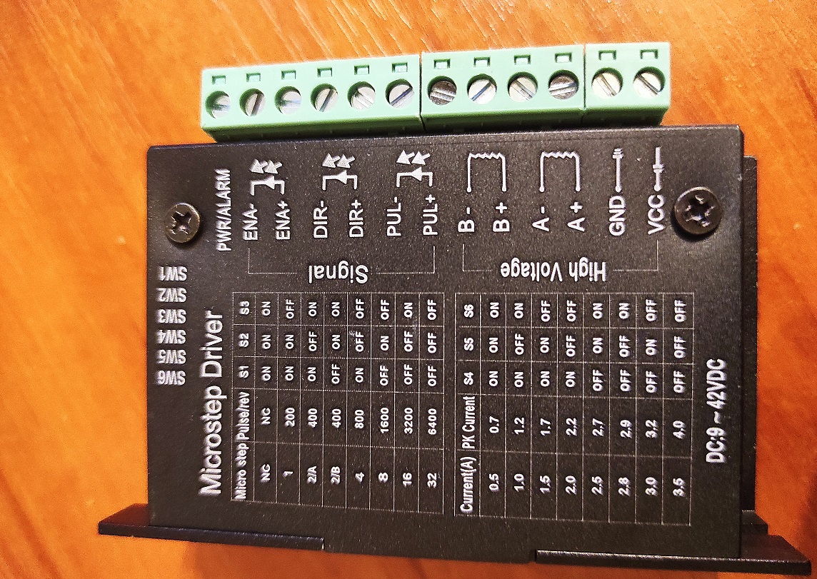

Witam wszystkich i dziękuję tym co pomogli mi w poprzednich postach.
Tak więc wracając do tematu . Mam problem bo nie mam zielonego pojęcia jak na sterowniku (pomimo tego że jest tabelka) przełączyć piny tak żeby silnik krokowy działał jak na leży . Obrazek
I bym zapomniał chodzi mi o zasilacz pod sterowniki ile watt,volt i amp z góry dziękuję i pozdrawiam

Switche 1,2,3 obojętnie, tak żeby Ci mikrokroków starczyło.
4,5,6 masz na chwilę obecną na maksymalny prąd. Ustaw na minimalny i jak momentu Ci starczy to tak zostaw. Jak nie starczy, to zwiększaj pziom wyżej, max dwa. Wyżej możesz spalić silnik.

Jeżeli śruba, to S1-S6 ON,OFF,OFF,ON,OFF,OFF.
Jeżeli pasek zębaty, to S1-S6 OFF,OFF,OFF,ON,OFF,OFF.
ON to języczek w stronę cyferki, OFF w przeciwną stronę.
Powinno być dobrze, jak nie będzie to się wtedy będziemy martwić...
Zasilacz, jeżeli tylko do silników, to 36 V.
Jeżeli chcesz zasilać z niego jeszcze sterownik, krańcówki itp. to 24 V nie przeskoczysz.
Z mocą sobie nie żałuj. Pomiędzy 300 a 600 W wielkiej różnicy w cenie nie będzie, a nie wiadomo co jutro przyjdzie Ci do głowy...
