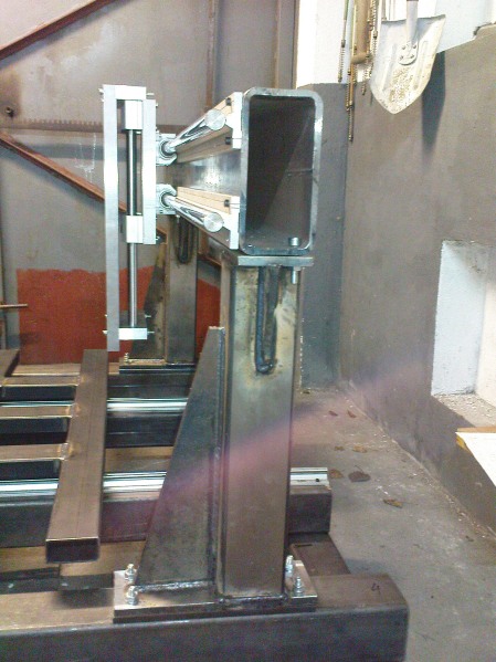

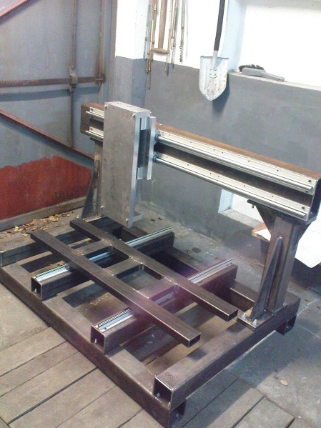

Ja też robie skręcaną konstrukcje, tylko troche większą jak wasze.
Bałem sie spawania z powodu odkształceń, a poza tym gdzie ja to wyzarze :?:
Owiercenie profili to prosta sprawa - robi sie szablony, nakłada na kazdy, nawierca. Kazdy profil owiercony jednakowo. Złozyłem do kupy - perfect.
Było troche roboty, ale nie przesadzałbym ze az tak dużo.
Poza tym łatwiej bylo owiercić w pojedynczych profilach otwory pod szyny niż wiercić w pospawanej ramie, gdzie tak wielką współrzędnosciówke znajde??
Jedyne co spawałem to słupki - te gabaryty mi wejdą do pieca i moge wyżarzyć. A reszta to śruby i kołeczki ustalające.
Na zdjątkach widać miejsca skręcania. A o sztywnosc tez sie nie martwie, nie bedzie problemów, po tej konstrukcji mozna skakac.
Leoo
Posty: 4017
Lokalizacja: Tarnobrzeg
Post napisał: Leoo » 08 sty 2009, 10:43
Konfiguracja osi Z jest do poprawki.
Co prawda zapewnia duży skok ale jej umieszczenie grubo poniżej dolnego wałka bramy realnie skraca zakres roboczy.
Na fotce kolegi situ jest korzystniejszy sposób rozwiązania osi Z, tzn. nieruchome łożyska wałków.
situ
Posty: 307
Rejestracja: 05 sty 2008, 12:13
Lokalizacja: Garwolin
Post napisał: situ » 08 sty 2009, 11:43
A właśnie - jest duzy skok.
Ale co z tego jak wózek osi Z sięga dosyć nisko i ogranicza nam wielkośc przedmiotu włozonego. I co z tego ze podniesiemy wrzeciono bardzo wysoko jak moze sie okazać ze dolna część wózka będzie niżej niz frez :mrgreen:
Dobrze ze kolega zwrócił uwagę na to. Os Z do przerobienia :!:
