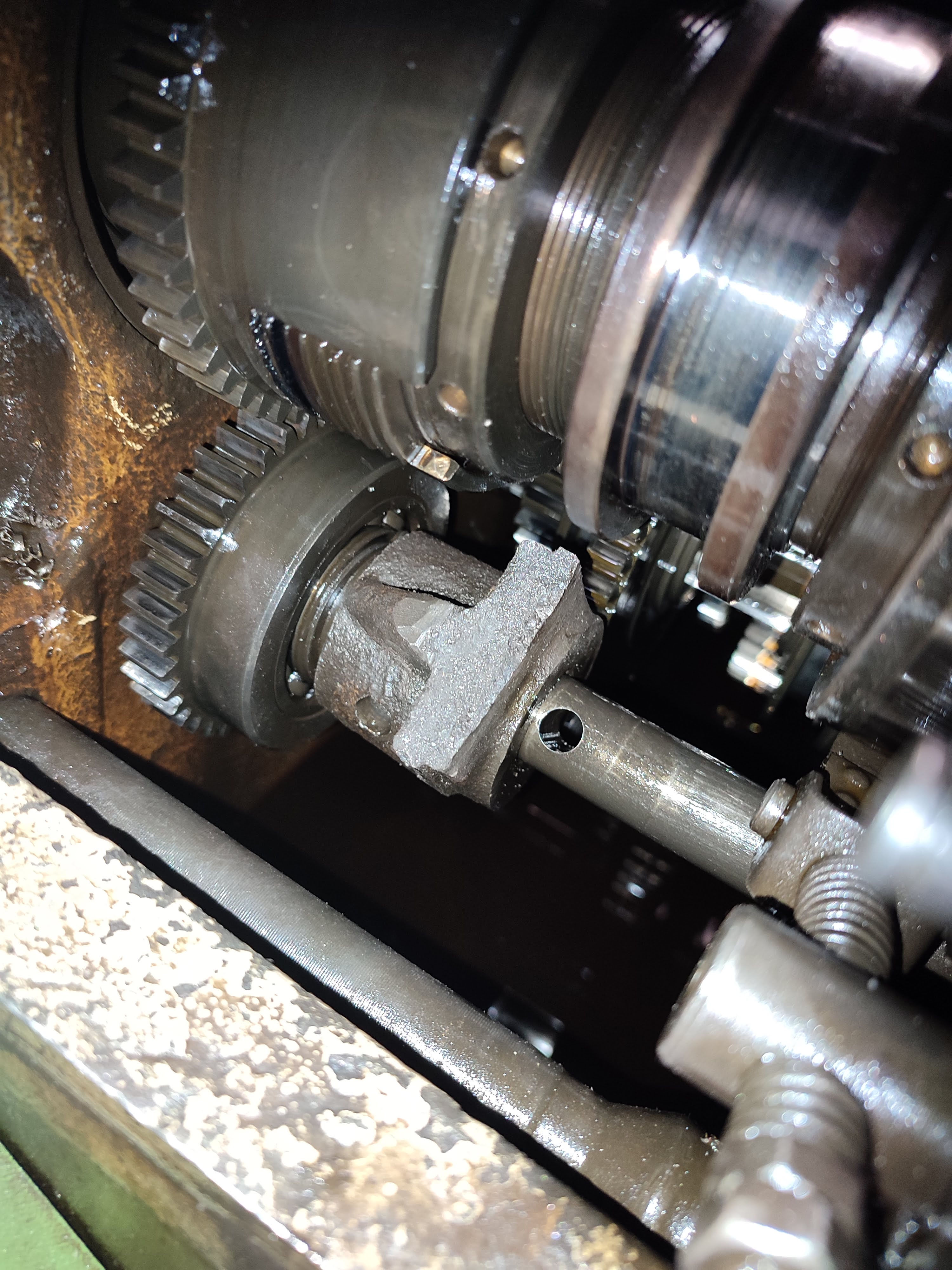

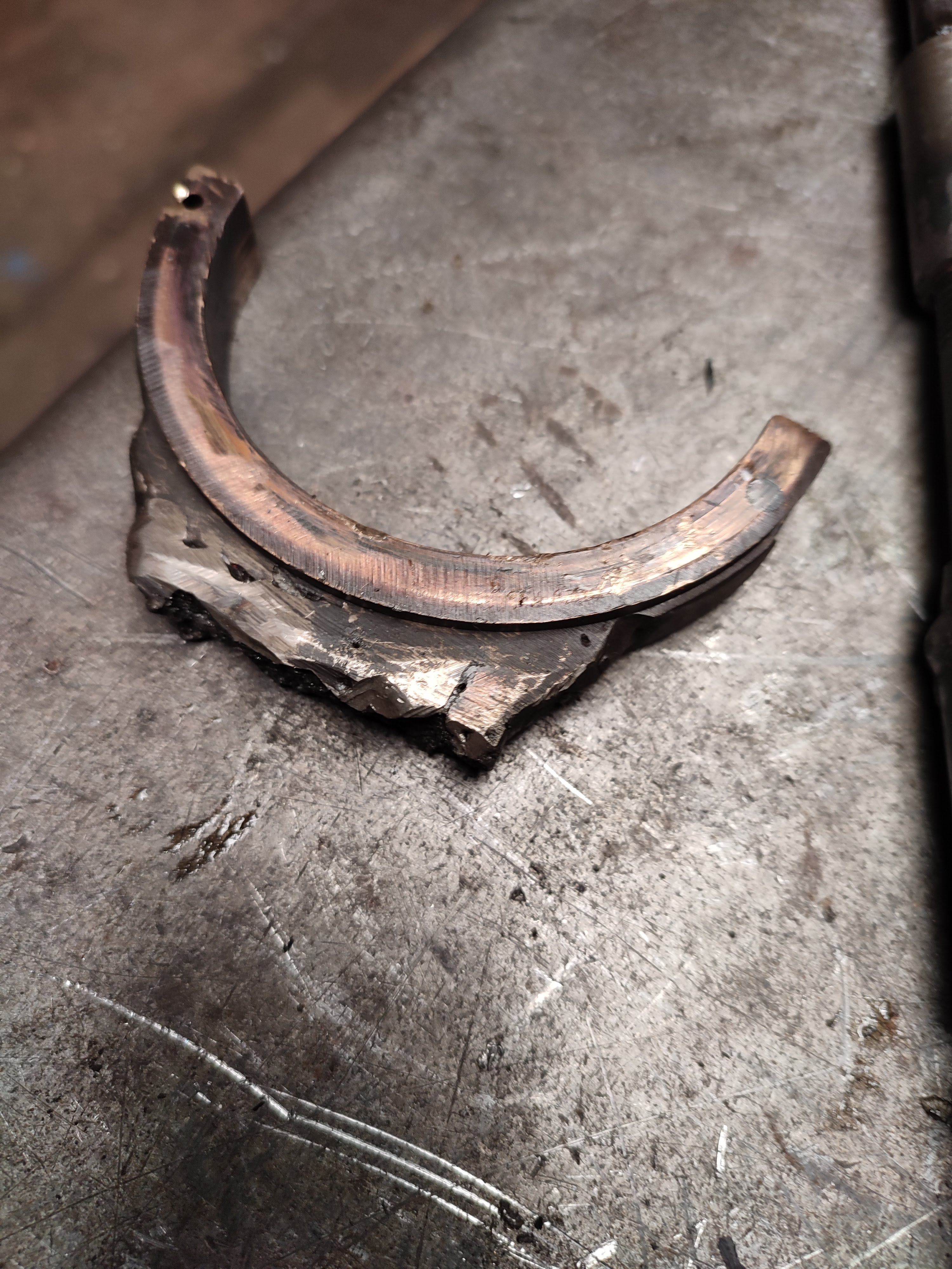

Proszę o pomoc z tematem uszkodzonego wodzika sprzęgła do bułgarskiej tokarki CU 580M.
Ktoś już kiedyś go reanimował - wytrzymał ze 30 lat.
Wodzik dorobię sobie sam, ale mam problem z demontażem.
Usunąłem już trzpień trzymający wodzik, ale nie wiem jakie kolejne kroki.
Czy trzeba wymontować sprzęgło ?
Jeżeli ktoś z Was znajdzie chwilę to proszę o wskazówki.

Nie trzeb wyciągać sprzęgła. Jak wyciągleś trzpień trzymający wodzik to w czym problem? Chodzi o kołek stożkowy? Trzeb wałek wyciągnąć.

Rozumiem , że mam wyciągnąć wałek na którym pracuje wodzik.
Czyli zrzucić pasy, zdjąć koło pasowe i wtedy wybić wałek na którym siedzi wodzik.
Dobrze kombinuję ?

Dokładnie. W wałku powinien być gwint do wyciągania.

Utknąłem na etapie demontażu wałka na którym jeździ wodzik.
Nie mogę go zdjąć z kamienia na drugim końcu. Jest jakiś patent ?
