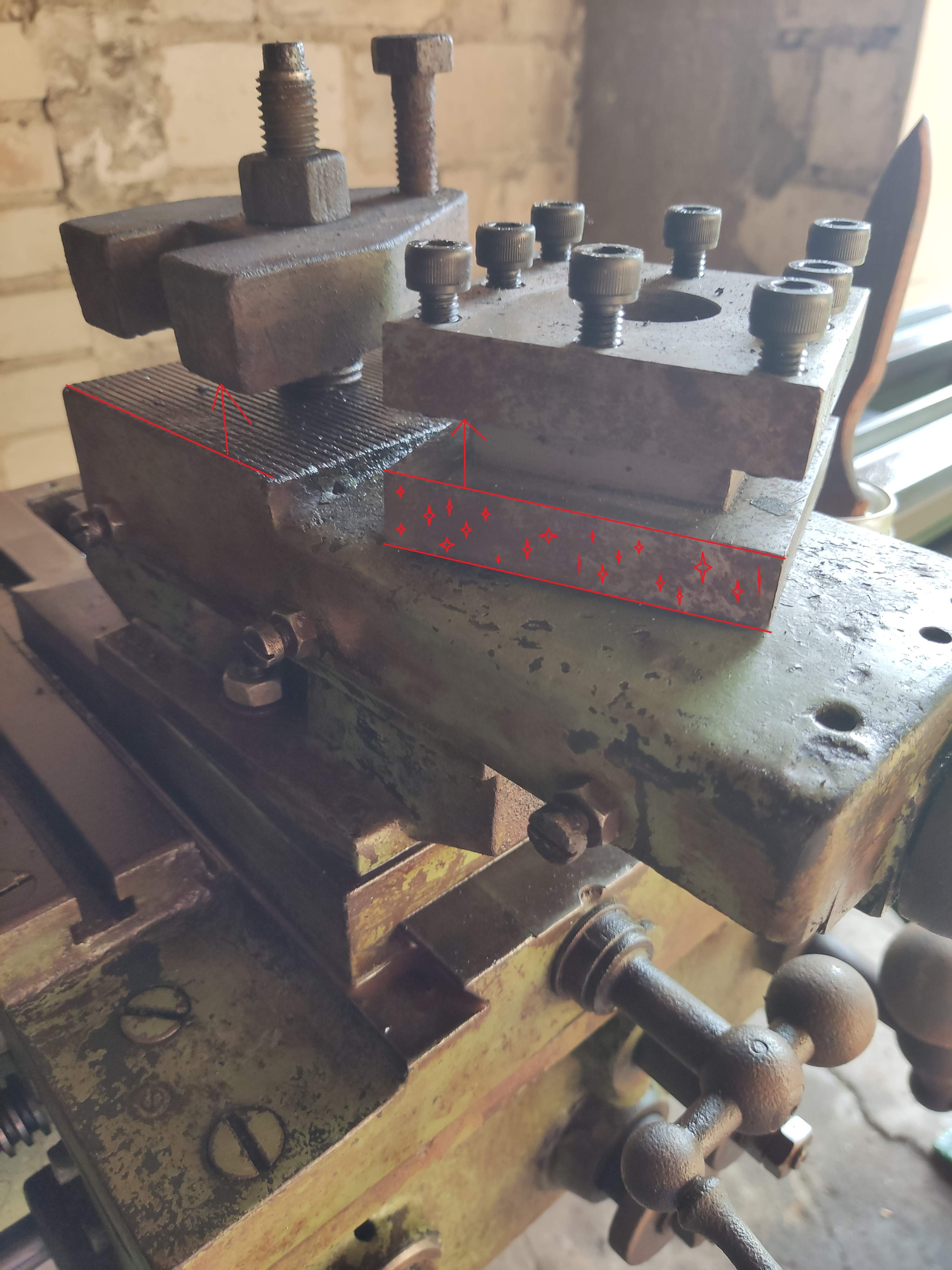

2) oryginalny imak - chciałbym zamienić na czterogniazdowy - nawet posiadam takowy (na zdjęciu) - problem, że 4gniazdowy jest 'za wysoki' - czy frezowanie=obniżenie dołu imaka to najlepsze rozwiązanie ?

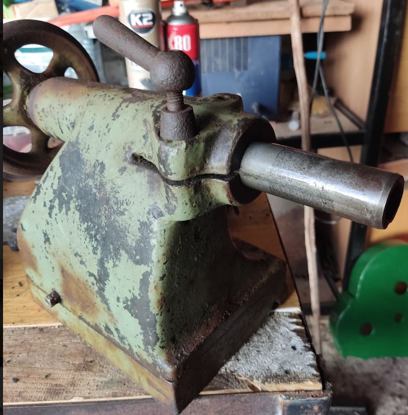

3) pinola w koniku nie daje się zablokować wajchą - jak wyczytałem - jest zużyta (chociaż luzów nie czuję). Jest na to jakiś sposób (na blokowanie)?

2. Lepiej obniżyć trochę szufladkę. Bo jak zetniesz imak to go osłabisz. Ewentualnie trochę jedno i drugie.
3. Zależy jaki jest mechanizm blokowania.

Dzięki, co do konika, to wygląda tak:

Zaczął bym od dużej ilości podkładek pod nakrętkę.

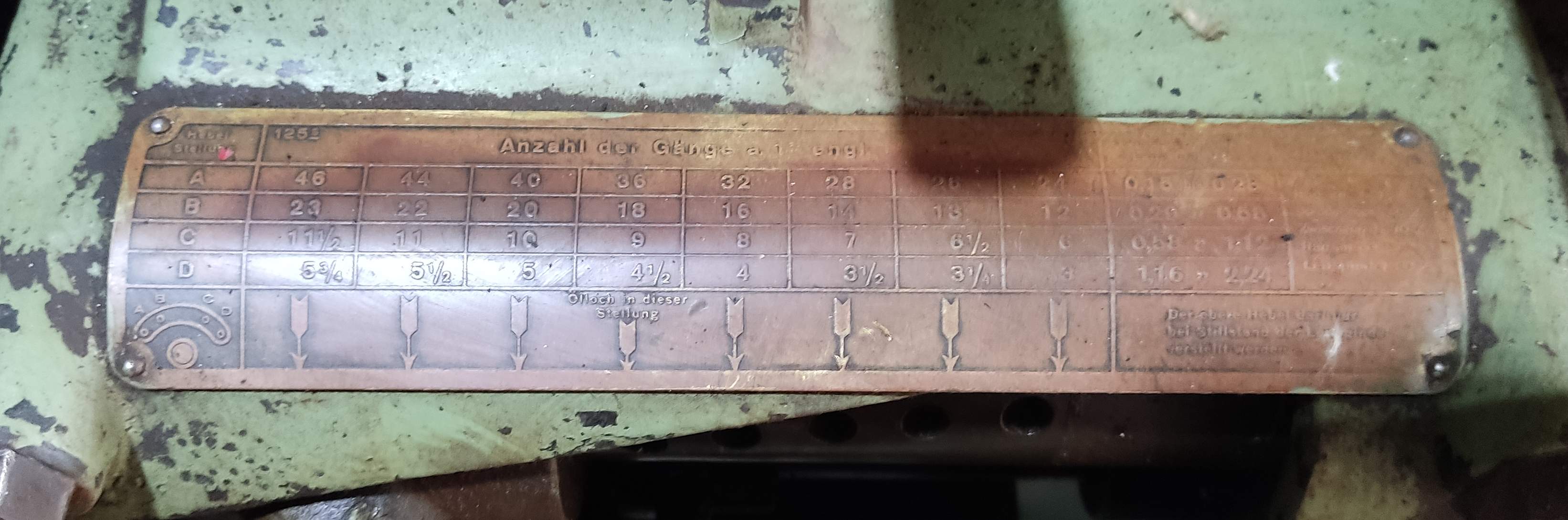

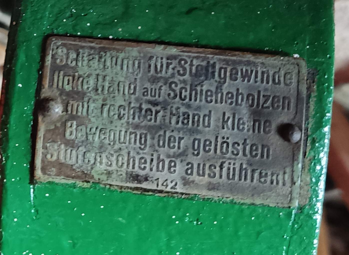

Wemibo pisze:Czy ktoś z kolegów/koleżanek kojarzy, co to za niemiecka tokarka (firma,rocznik)
Patrząc na anglosaski układ pokręteł i dźwigni suportu(zamek po lewej, pokrętło przesuwu po prawej) nie byłbym pewien czy to niemiecka, choć w tamtych czasach często kopiowano rozwiązania, i niczego być pewnym nie można. Ma jakąś niemiecką tabliczkę, napis, itd?
Na tej stronie kolega szukał?
http://www.lathes.co.uk/

Dziękuję za odzew, co do:
-konika - podkładki dawałem, śrubę wymieniałem (z dłuższym gwintem) - ewidentnie problem jest w innym miejscu. Probówałem 'testowo' nieco rurką-wróżką-przedłużką ;) się wspomóc. Może minimalnie sztywniej pinola była, ale dalej luźno. Widzę, że to wcięcie, które skręcam -jest bardzo sztywne
-co to za tokarka - przeglądam sukcesywynie tą stronę, ale tam samych niemieckich tokarkek jest kilakset :) najbardziej zbliżyło mnie do fishera, ale to wciąż nie to. Dwie tabliczki znalazłem:

... zaciśnięcie pinoli przy pomocy przedłużki - rurki działa. Pinola się blokuje, no jednak wg mnie używam zbyt dużej siły do zaciśnięcia.
