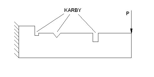

no tak to wygląda jeszcze inaczej niż u mnie jeżeli mówimy o tym samym, w sklepie też jest tkie mocowanie jakie ja projektuję ale tam właśnie nie ma takich wcięć i nadal nie wiem o co chodzi z tym karbem bo nie wiem co to karb :P
jak byś mógł proszę o prosty rysunek a ja przerobię swój, albo zaznaczenie na moim rysunku co poprawić
BYDGOST
Posty: 4257
Lokalizacja: Bydgoszcz
Post napisał: BYDGOST » 08 sty 2009, 17:57
Karb to jest występująca np w belce zmiana kształtu, która przyczynia się do zniszczenia belki obciążonej siłą P. W miejscu występowania karbu czyli podcięcia , nacięcia, rowka itp następuje skumulowanie naprężeń prowadzących do zniszczenia belki w tym miejscu gdy siła P będzie odpowiednio duża.
