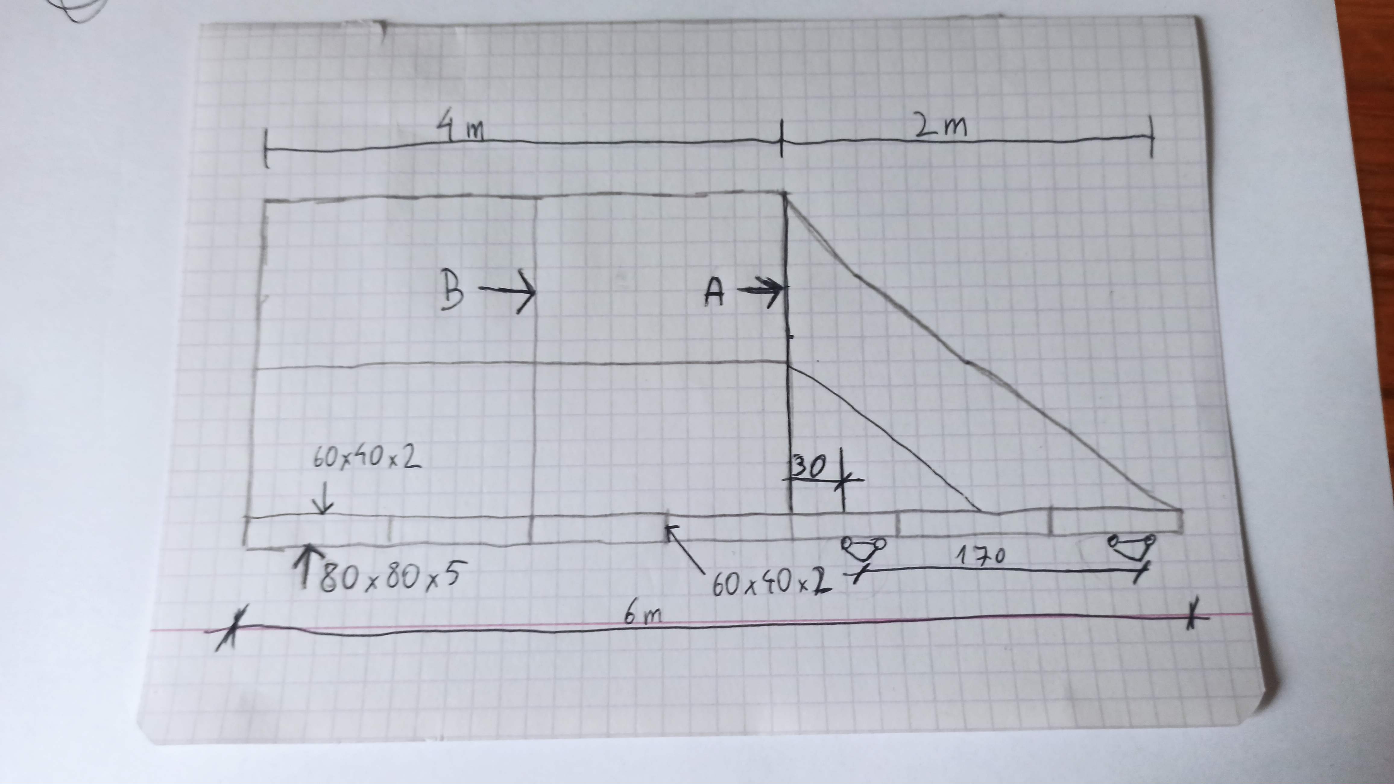

Witam wszystkich, jestem nowy na forum, zarejestrowałem się tutaj ponieważ buduje bramę i zastanawia mnie jedna kwestia, a więc tak:
-swiatlo wjazdu 4m
- całkowita długość bramy 6m
- główny profil 80x80x5 a reszta profil 60x40x2 pionowo
-wypelnienie sztachety pionowo 60x25
- rozstaw wózków 175cm, jeden na końcu omegi a drugi, no właśnie około 30cm przed słupkiem
Przeciwwagę myślę dać 3 albo 2 profile równolegle do siebie po ukosie, i tu właśnie mam pytanie bo słyszałem że rozstaw wózków powinien być jeden na końcu a drugi pod słupkiem w bramie, czy mogę przesunąć słupek względem pierwszej rolki o 30cm w stronę światła wjazdu ponieważ wtedy będzie się licowal z wbetonowanym kiedyś słupkiem ? Pozdrawiam

Źle mnie zrozumieliscie, nie chodzi mi o słupek przelotowy, chodzi mi o pionowa poprzeczkę w bramie od której robi się przeciwwagę, czy musi być idealnie nad wózkiem ? Przeciwwaga będzie miała 2m a rozstaw rolek to 175

Obrazek chodzi mi o poprzeczkę A cxy może być tak jak na rysunku czy musi być bezpośrednio nad rolka oraz czy mógłbym zrezygnować z poprzeczki B ponieważ nie chce żeby mi wyszla ta poprzeczką akurat pomiędzy sztachetami

Re: Brama przesuwna-budowa
Post napisał: WZÓR » 06 sie 2022, 18:01
Od. poprzeczki A
Nie ma znaczenia , może być i tak.
Z poprzeczki B bym nie rezygnował.

21tehace21 pisze:
06 sie 2022, 14:30
... oraz czy mógłbym zrezygnować z poprzeczki B ponieważ nie chce żeby mi wyszla ta poprzeczką akurat pomiędzy sztachetami
Zrób nieparzystą liczbę sztachet, wtedy poprzeczka zostanie zakryta przez środkową sztachetę. Tak zrobiłem w swojej bramie.

U mnie nie moze jednak być na środku ten profil ponieważ sztachety będą góra zacinanie w lekki łuk i po środku akurat wyjdzie przerwa między sztachetami i nie może tam być profilu, zostaje albo dać 2 profile w środku albo ten środkowy przesunąć tak żeby sztacheta go zakryła, chyba że macie jakieś inne pomysły ?

Jak myślicie bardzo będzie raziło w oczy gdy przesune ta środkowa poprzeczkę o 6 cm ?
