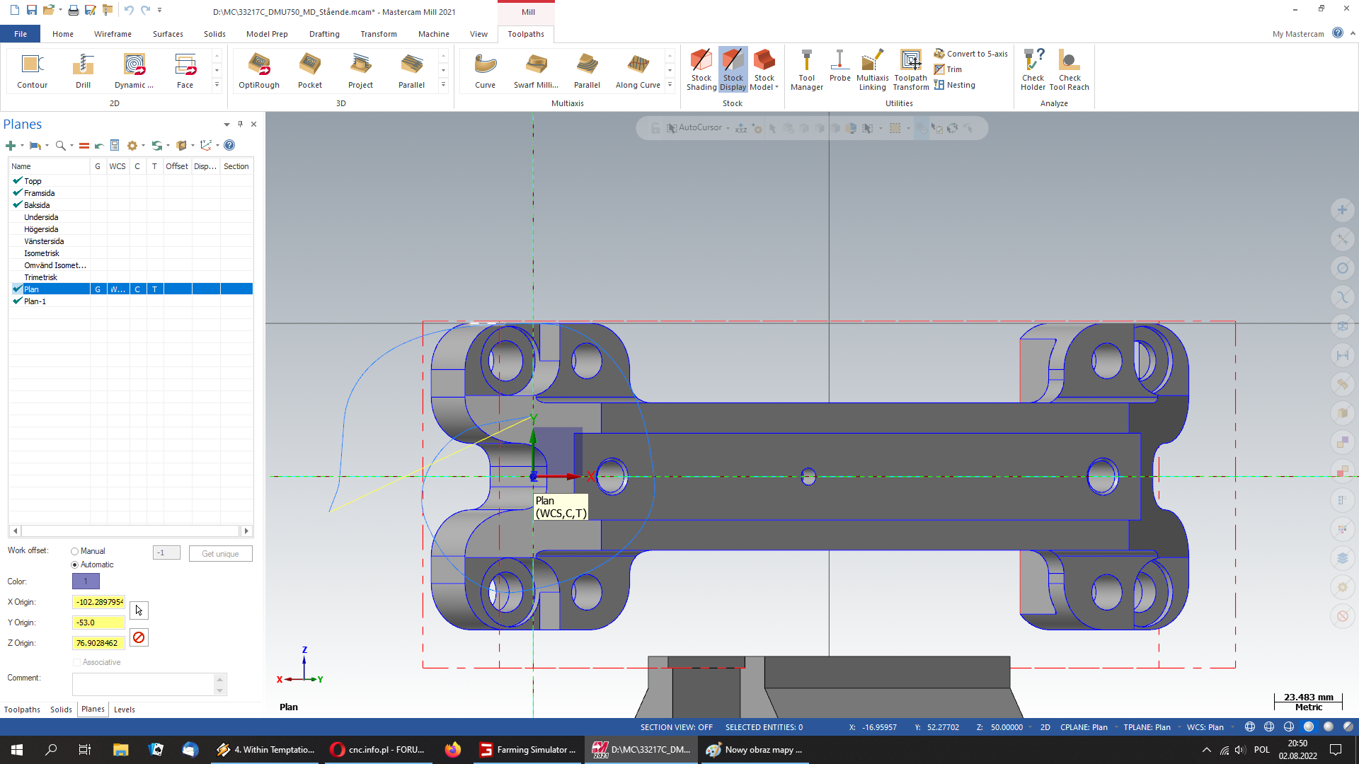

Takie pytanie.
Jezeli programujesz glowice 90° to w programie zmienia sie g17 na g18 np.?
Mnie caly czas wychodzi G17 a powinno byc G18 XZ plane.
Dzieki

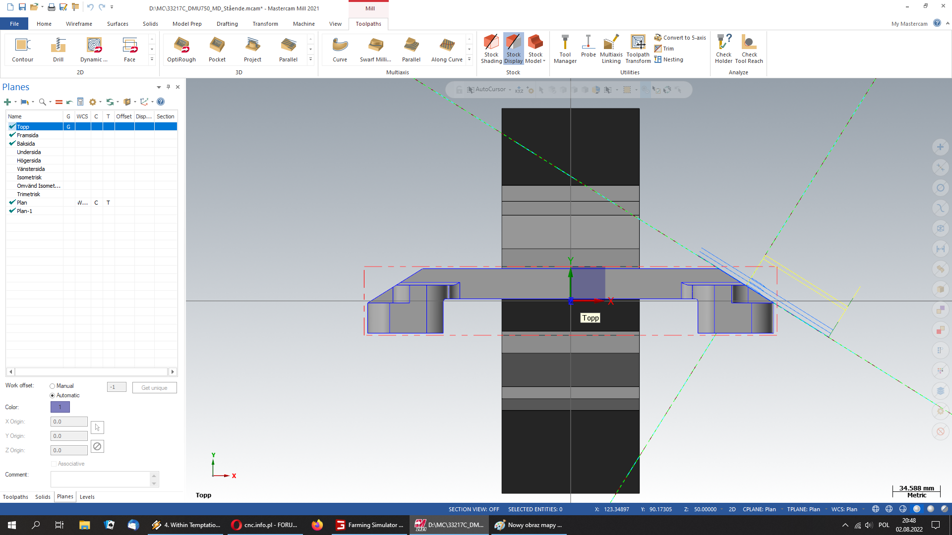

A plany Obróbkowe masz dobrze poustawiane?
To pierwsze to Plan główny dla głównej powierzchni do obróbki, kolejne to już plan obróbkowe nie zmieniające orientacji ani pozycji pierwszego planu.
PLANE
TOP

plan obrobkowy jest dobrze. Co bym nie zrobil to mam G17.
Jak mi zmineilo na G18 znowy X Y Z sie nie zgadzalo.
Jak ustawiasz na maszynie taka glowice.
Chodzi o offsety.

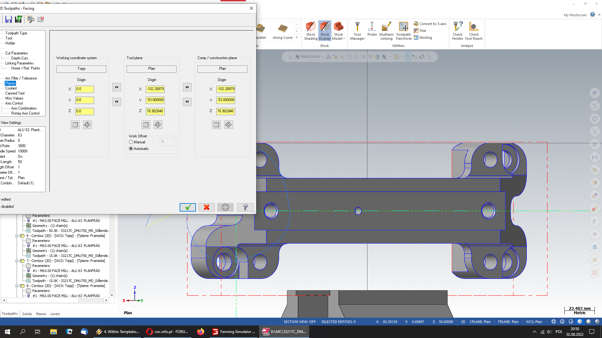

Pokaż co chcesz zrobić w MC i jak masz ustawione plany itd, tak będzie łatwiej rozwiązać problem.

Najprosciej mowiac,
Chodzi o wiercenie na horyzontalnej maszynie za pomoca glowicy 90°.
Wiercenie ma byc na osi Y.
Jak ma wygladac g-code. Pobowalem na innej maszynie i nic.
Wiercenie odbywa sie na osi Z. Zmienialem G17 na G18 i rozne konfiguracje.
Zawsze wiercenie bylo na Z-cie.
tu jest code
