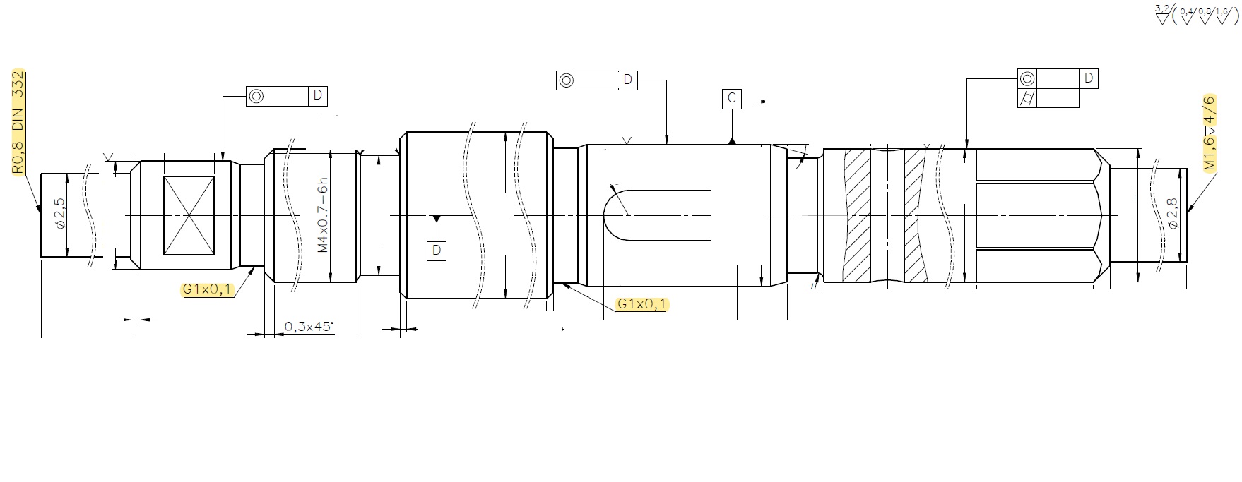

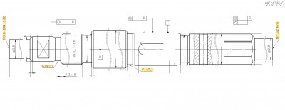

Dzień dobry,
Z racji, że to mój pierwszy post najpierw chciałbym się ze wszystkimi przywitać.

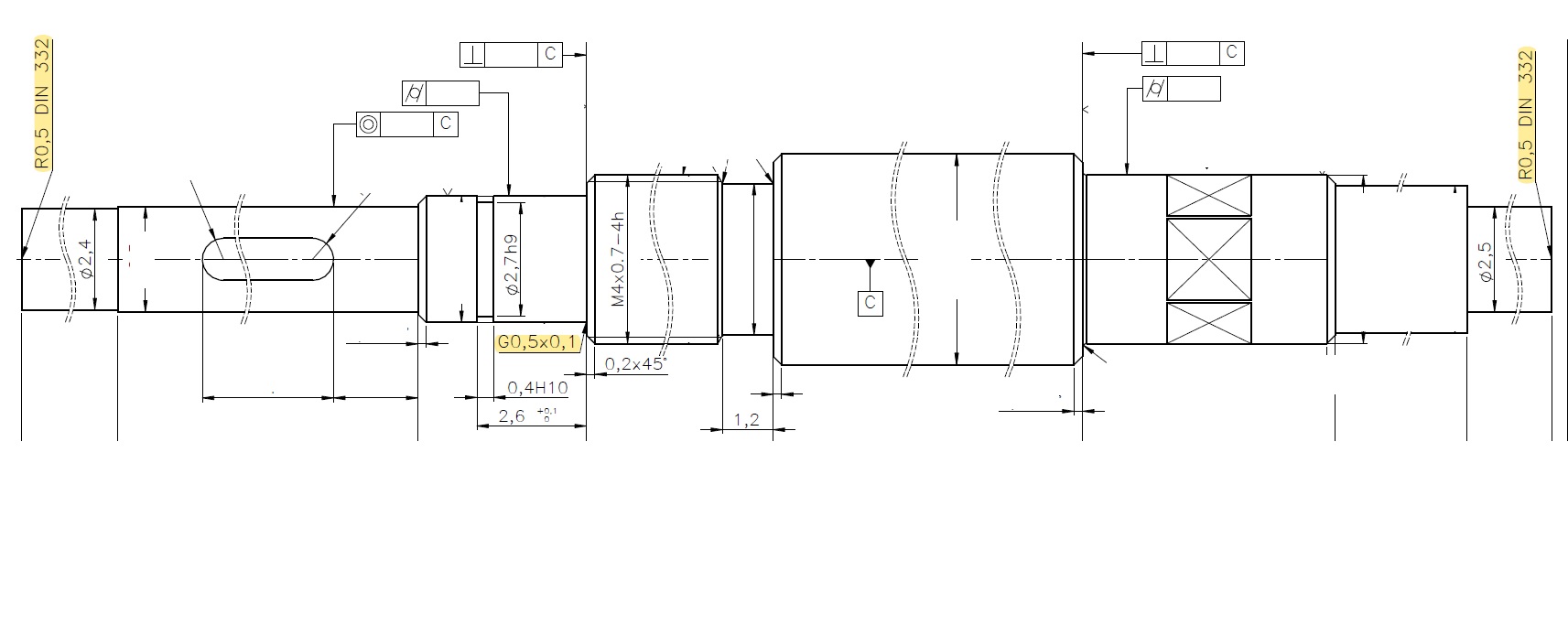

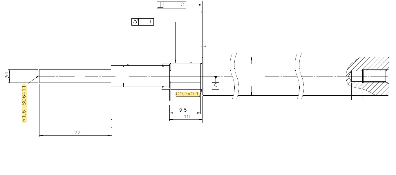

Zwracam się do was z prośbą o pomoc w odczytaniu oznaczeń na 3 rysunkach technicznych.
Starałem się znaleźć odpowiedzi w wielu miejscach, lecz bezskutecznie.
Problemem dla mnie są oznaczone na żółto wymiary - co dokładnie oznaczają?
Np. G1 - znalazłem, że może oznaczać gwint rurowy, ale na następnym rys. jest już G0,5 i tu już nic mi nie pasuje.
Natomiast np. R0,5 na początku i końcu detalu - jest to mały otwór? Jeśli tak to na jaką głębokość? Czy byćmoże chodzi o dopuszczalne nakiełki więc nie jest to nic obowiązkowego do wykonania?
Jest jeszcze M1,6(znak)4/6 - tutaj rozumiem, że ma być otwór gwintowany - tylko na jaką głębokość? 4/6 czego?
Z góry dziękuję za pomoc w rozszyfrowaniu rysunków.

wilq01 pisze:Natomiast np. R0,5 na początku i końcu detalu - jest to mały otwór?
To nakiełek łukowy typu R, masz podane normy, poszukaj, np ISO6411
http://zanotowane.pl/774/1996/
Jeśli w oznaczeniu np R0,8 nie ma podanej drugiej średnicy(D1) to d=0,8mm, a promień r wg tabelki
https://www.pkm.edu.pl/index.php/waly/309-06000228
DIN332
https://www.scribd.com/document/1703931 ... 32-DIN-509

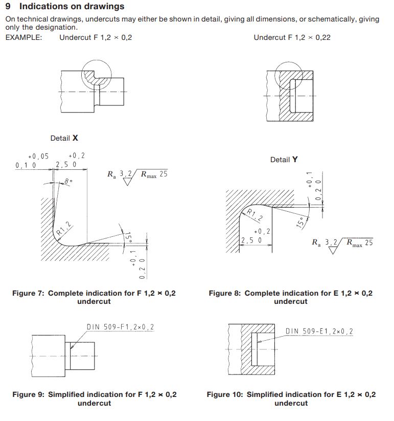

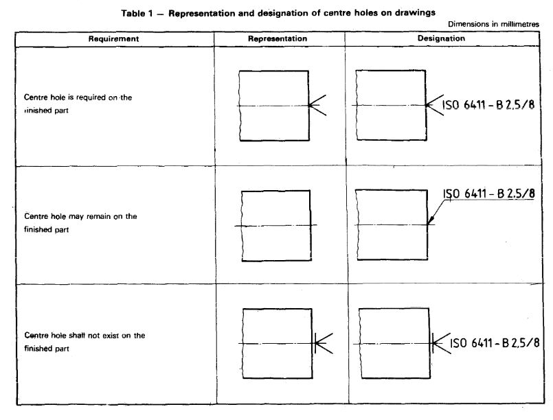

Dziękuję za pomoc. Znalazłem jeszcze taką informację (załącznik). Czy to rozumiem, że jeśli nie potrzebuję tego nakiełka do wykonania detalu to wcale nie muszę go wykonywać (zarówno R1,6 jak i M1,6(znak)4/6)?
PS

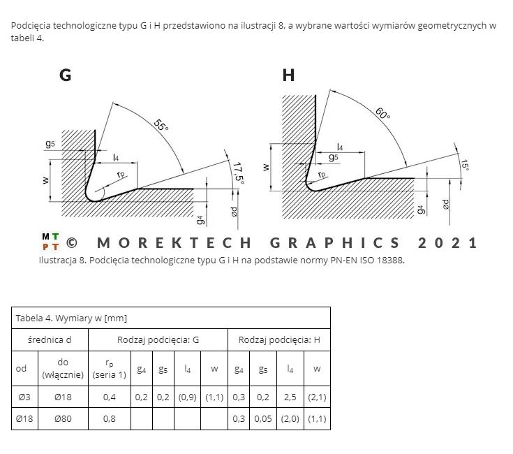

Chyba znalazłem o co chodzi z tymi podcięciami. Wygląda na to, że np. G1x0,1 oznacza podcięcie narzędziem o promieniu naroża R1 na głębokość 0,1mm. Jeśli się mylę proszę o wyprowadzenie z błędu/
PPS
Co oznacza ten "znak" między M1,6, a 4/6?

wilq01 pisze:Problemem dla mnie są oznaczone na żółto wymiary - co dokładnie oznaczają?
I nie będzie, bo chodzi o rodzaj (G) pocięcia obróbkowego..
https://procestechnologiczny.com.pl/pod ... ologiczne/

Może powtórzę jakie pytania pozostały bez odpowiedzi:
1) Czy dobrze rozumiem, że jeśli nie potrzebuję tego nakiełka do wykonania detalu to wcale nie muszę go wykonywać (zarówno R1,6 jak i M1,6(znak)4/6)?
2) Co oznacza ten "znak" pomiędzy M1,6, a 4/6?
3) Z informacji które znalazłem wygląda na to, że np. G1x0,1 oznacza podcięcie narzędziem o promieniu naroża R1 na głębokość 0,1mm. Czy możecie to potwierdzić?

1. lepiej zrobić. M1,6 to jest otwór gwintowany więc pewnie jest po coś potrzebny nie tylko do wykonania, a nakiełek może się przydać choćby przy wyciąganiu łożyska.
2. to głębokość otworu (dwie wartości bo gwint ma osobną głębokość)
3. trzeba się dokopać do normy. Jak widać w iso nie ma dodatkowych wymiarów dla podcięć G i H, wszystkie są tego samego rozmiaru dla zakresu średnic. Tutaj może to być promień x głębokość, ale raczej stawiam, że to będzie głębokość równolegle i prostopadle do promienia (czyli g4 i g5 na rysunku)

Ad.3 - Oznaczenie podcięć E, F, G i H definiują kształt podcięcia eh normy DIN 509 i są zgodne kształtem do odpowiednich płytek z węglików spiekanych; 0,1 oznacza głębokość podcięcia, w przypadku podcięcia G (jak jest taka potrzeba) można podać dwie głębokości t1 i t2 w osi x i y.
