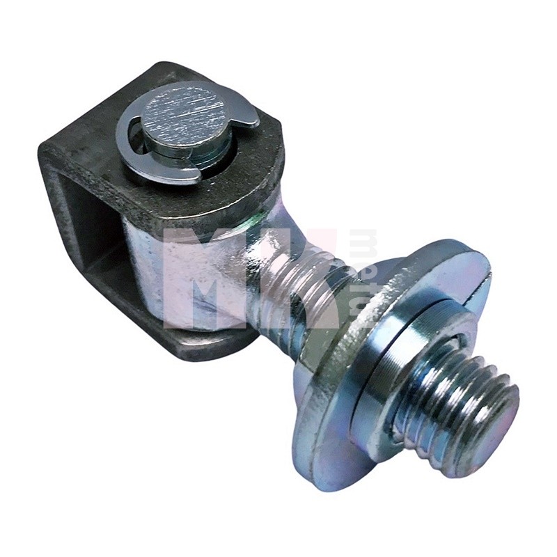

Witam , mam do przeróbki "płotek" na furtkę. Niestety nie wiem jakie zawiasy zastosować do płaskownika zagiętego w kątownik. dodatkowo "furtka" ma prawie 2m długości i obawiam się, że będzie się opuszczać.
z góry dziękuję za porady.

żeby z płotku zrobić furtkę musisz najpierw zrobić ramę na tym płotku nawet z profili a potem miedzy tą ramą a słupkiem wspawać zawiasy nawet takie z regulacją
