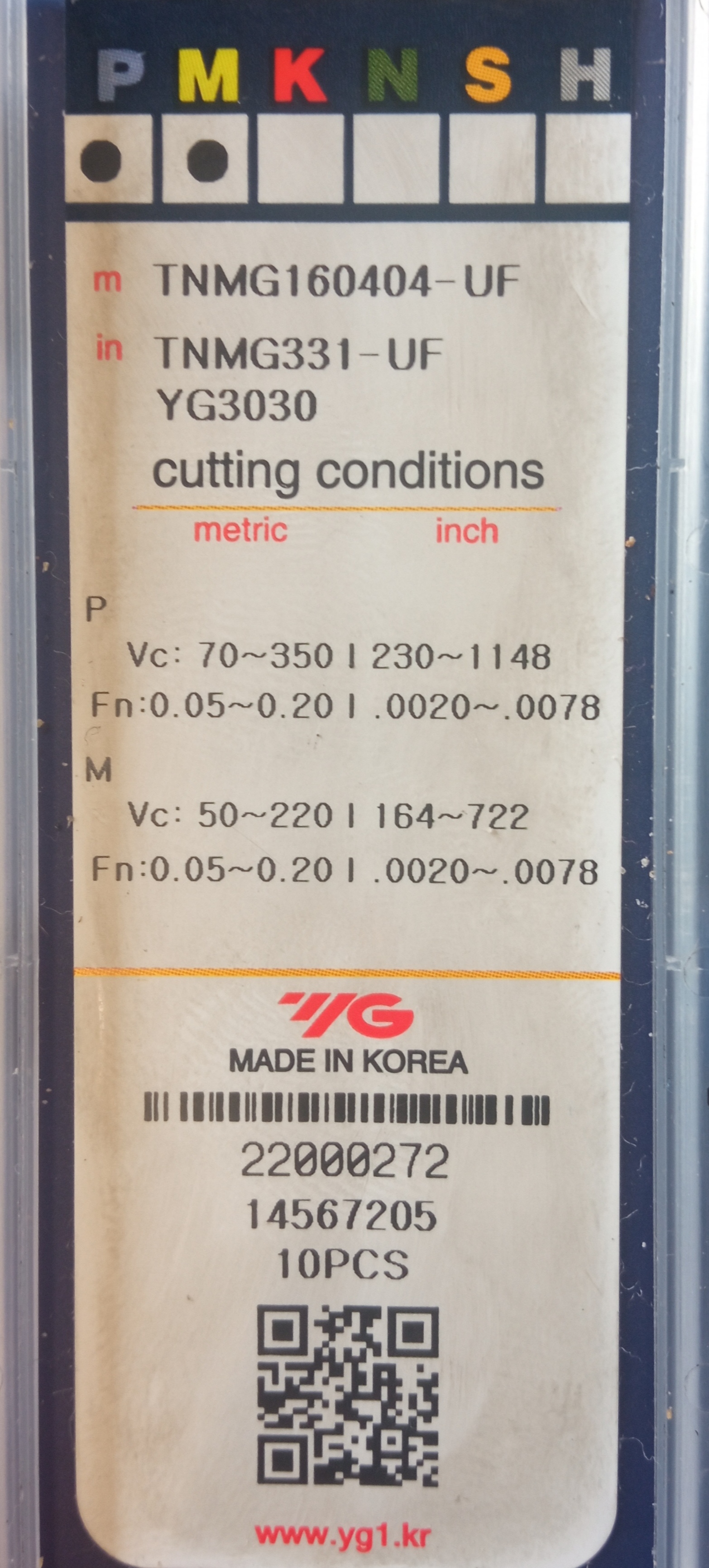

Witam. Mam takie oto pytki 3katne, 6 krawędzi i nie mogę znaleźć zastosowania stał st3 i c45. obróbka zgrubna jest awykonalna- praktycznie pali wiór i zaciąga go, wykańczająca poniżej 1mm naddatku i klasa zostawia sporo do życzenia. Ktoś rozszyfruje do czego to się nadaje?

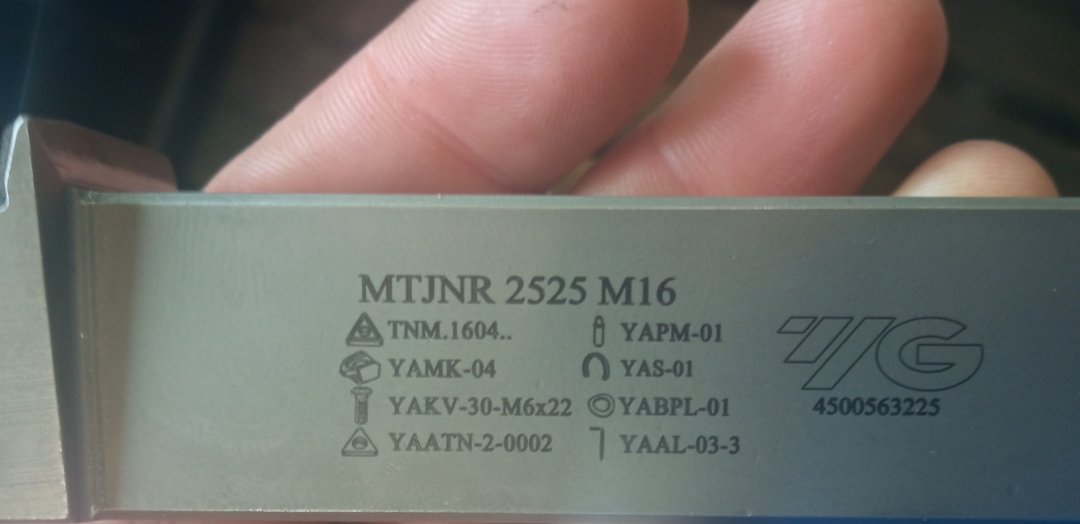

Na trzonku noża takie cos pisze

Kropkę masz przy P, czyli możesz tym obrabiać stal i przy M, a więc stal nierdzewna też powinna się skrawać. Jakie parametry stosujesz (posuw i szybkość skrawania)? Chłodzisz?

Chłodzenie jest. Testowany nóż był na cnc jak i konwencjonalnej. Na cnc dawałem zakresy bardzo różne czyli vc 70-170 posuw 0.05-0.15 i brak jakiejkolwiek klasy. Ap=2mm dało radę a na konwenoonwjlnej tylko 1mm na średnicy szło

Dziwne przy tych płytkach jest podanie Fn 0,05 do 0,20. To bardzo malutkie posuwy, stosowane tylko przy toczeniu wykańczającym. Poza tym masz promień narzędzia 0,4, to nie jest po prostu płytka do skrawania zgrubnego. Moim zdaniem to są płytki do toczenia dokładnego, np. pasowań. Robisz zgrubnie inną płytką, zostawiasz pół milimetra, bierzesz 0,25 mm jako próba, mierzysz, korygujesz, jedziesz na gotowo i masz dokładny wymiar i ładną powierzchnię. Spróbuj w C45 prędkość skrawania ok. 200. posuw 0,15 i Ap około 0,25. Moim zdaniem to są te wartości dla tej płytki.

Raczej nie do wykańczającego, bo to TN. Promień płytki rzeczywiście mały i z tego wynikają te mniejsze (niż zazwyczaj przy zgrubnej obróbce) posuwy. Do wykańczania kup sobie nóż i płytki TC albo najlepiej VC. Druga sprawa to parametry do zgruba. Tak jak @jasiu... wyżej napisał z tym, że ap dałbym 0,8-1mm na stronę. Trzecia sprawa to materiał - bo w tym przypadku materiał to kupa/miękki złom. Na wykończenie zostawiłbym 0.5-1mm materiału na stronę, bo jak zostawisz mniej, to powierzchnia będzie poszarpana i do niczego.
