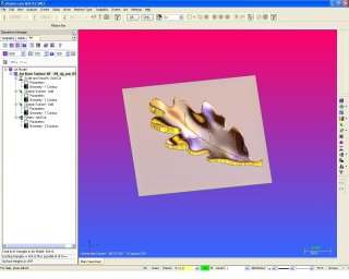

Witajcie mam pytanie chciałbym zrobić ciekawe projekty frontów co prawda proste konturowe mam zrobiony w edu cad lecz chciałbym to jakoś upiększyć płaskorzeźbą jakieś liście lub cos podobnego i teraz pytanie moje jak plik cad z narysowanym konturem wstawić w niego jakąś płasko rzeźbę ???

Witam. Do robienia płaskorzeżb i innych podobnych rzeczy w 3D jest program Art Cam a nie jakieś cadowskie programy . Jest to program dedykowany dla przemysłu jubilerskiego i stolarskiego . Niestety jest dość drogi .

no tak chodzi mi o mastercam chce zobaczyć jego zdolności mam możliwość pracowania na nim w firmie wiec dla edukacji zawsze warto poświęcić trochę czasu

hej zrobić możesz każdą płaskorzeźbę, a to co pisał Jarosław B jest nie prawdą co do Mastercam`a . Rozumiem, że porostu nie wie do czego służy między innymi Mastercam Art.
Reasumując w Mastercamie masz coś takiego jak Mastercam Art.
I po prostu wczytujesz dowolny kontur(np. w postaci dwg) następnie nakłada się w Mastercamie taką specjalną siatkę którą wyciągasz w dowolny sposób(masz do tego szereg operacji)
Jak sprecyzujesz pytanie do może coś sęi pomoże bo tak ogólnie to można o wszystkim pisać.
a w załączniku ciekawy liścik z Mastercam`a zrobiony przy pomocy 4 operacji wyciągnięcia:)

Post napisał: RAJMUND » 08 sty 2009, 14:01
W załączniku przykład liścia.
Można otworzyć w Mastercamie :wink:

NA JAKA WERSJE TO JEST BO NIEODPALA MI PISZE NIEKOMPATEBILNY PLIK WERSJI
RAJMUND
Posty: 210
Rejestracja: 08 sty 2007, 14:26
Lokalizacja: warszawa
Post napisał: RAJMUND » 08 sty 2009, 15:22
Na Mastercam X3 MU1
jakiej używasz wersji?
