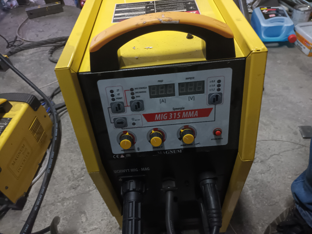

Panowie,
Szukając prostego migomatu do grubszej blachy, kupiłem ww. urządzenie (załączam zdjęcie panelu sterowania) i nie mogę go ustawić. Docelowo nie chcę korzystać z synergii, tylko mieć pełną kontrolę.
Nie mam pokrętła szybkości drutu, za to są oddzielnie amperaż, volt i indukcyjność.
Proszę o sugestie!
Dodane 1 godzina 12 minuty 39 sekundy:
Idiota... doszukałem się pod jakimś filmem na YT komentarz, że amperaż zwiększa się z posuwem przy stałym napięciu, co jest dosyć oczywiste. Ale że całe życie bazowałem na parametrze posuwu m/s to ma ktoś może przeliczniki A na m/s?
Edit2: Znalazłem na anglojęzycznej stronie i obliczyłem przybliżony stosunek wydatku 3,3 m/s drutu 1,0 = 100 A.
Jak macie inne przeliczniki lub doświadczenia, poproszę o info!
