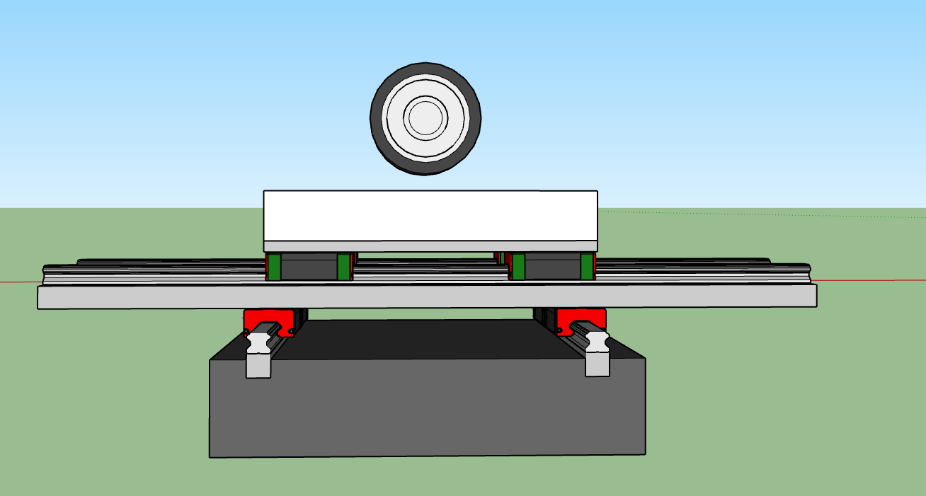

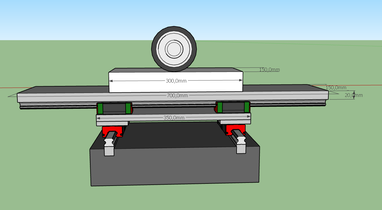

Planuję zbudować małą szlifierkę taśmową do płaszczyzn.
Elementy które mam już kupione:
-stół magnetyczny 300x150
-prowadnice i wózki HGR20 2x300mm i 2x700mm
-płyta obustronnie frezowana PA13 700x150x20mm
silnik ml71 0,55kw
koło kontaktowe 100mm
Mam dylemat która konstrukcja stołu będzie lepsza.
+ zasłonięte prowadnice i listwa zębata
- mniejsze pole robocze (300-350mm)
- trochę bardziej skomplikowana konstrukcja
+ duże pole robocze (na upartego nawet 500mm)
+ prosta budowa (prowadnice X i wózki Y przykręcone do obustronnie frezowanej płyty)
+ chyba bardziej stabilna konstrukcja
- odsłonięte prowadnice
- trochę bardziej skomplikowane umieszczenie listwy zębatej

Lepsza dla jakości obróbki to ta druga konstrukcja. Choć zamiast aluminium lepiej dać płytę stalową/żeliwną aby było to stabilne przy nawrotach.
