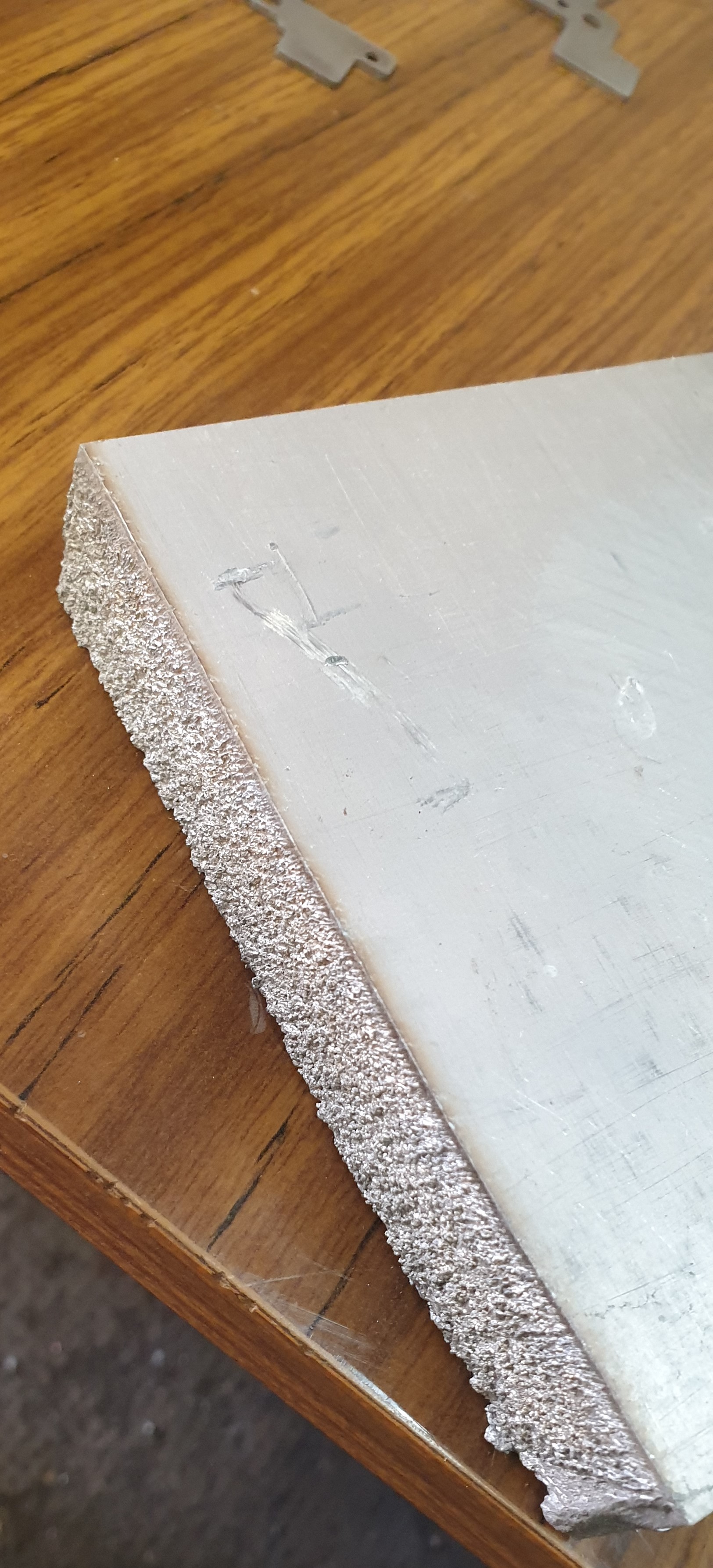

dudziak4
Posty: 717
Rejestracja: 06 wrz 2007, 13:30
Lokalizacja: Bielawa
Re: Jakie źródło do 30mm pod cnc
Post napisał: dudziak4 » 13 lip 2022, 18:22

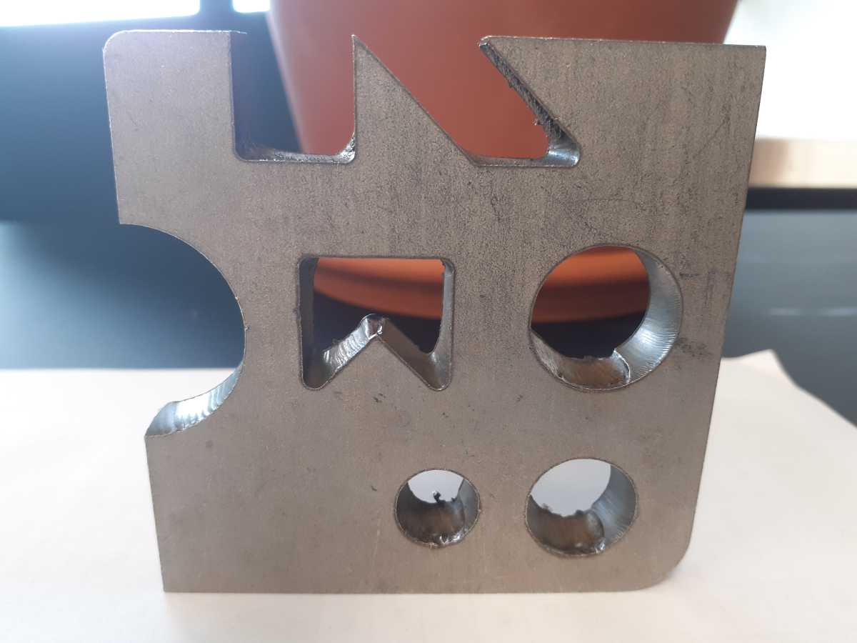

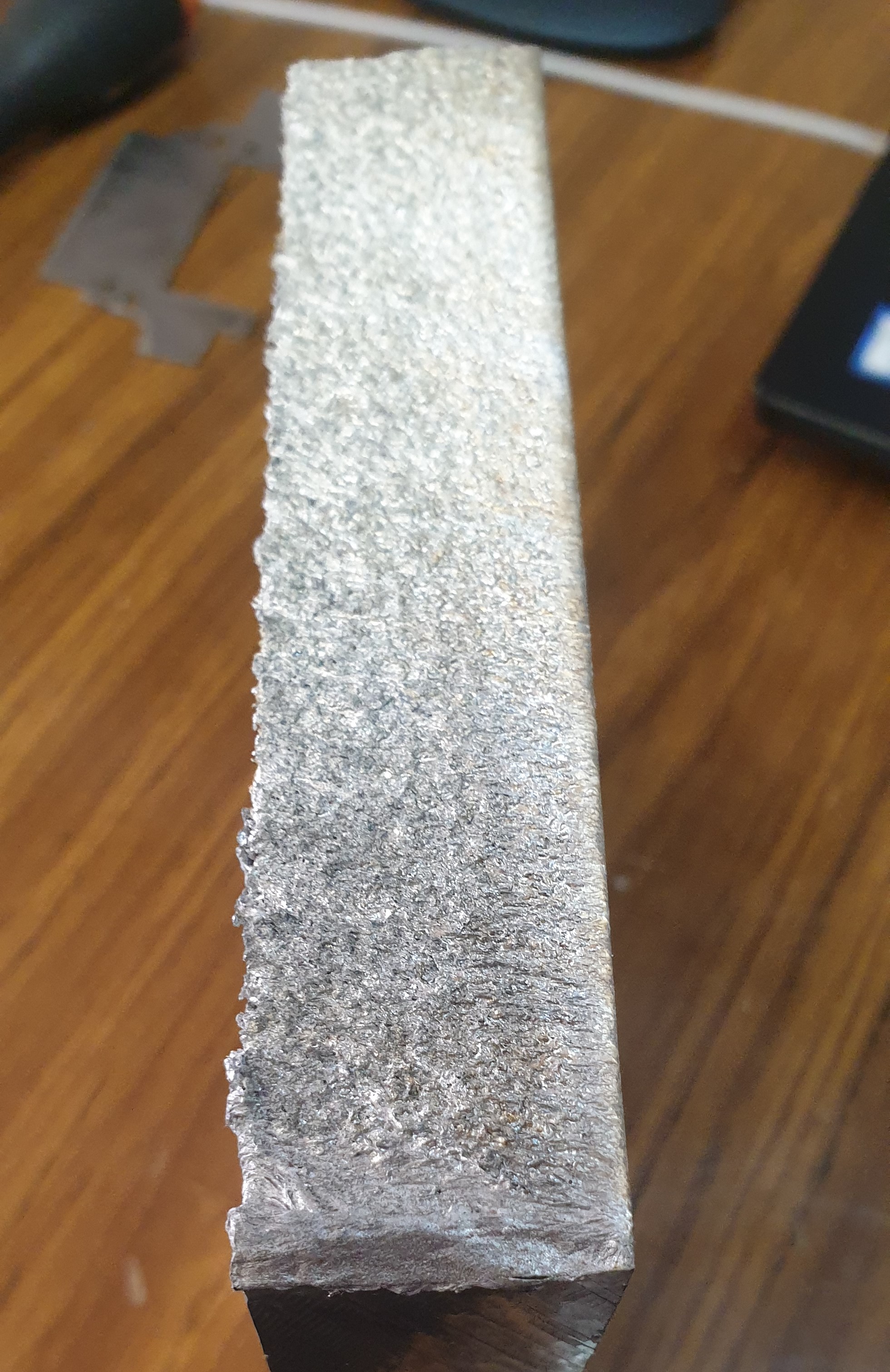

żadnego nie polecę, sam nie szukałem dla mnie sprzęt za drogi a nie tnę ani alu, ani nierdzewki tonami wolę porostu zlecić i tyle. Chyba że potrzebuję coś na szybko to z dużym naddatkiem tnę na swojej plazmie 130A ale to męczarnia w szczególności dla aluminium.
Powierzchnia na jednym i drugim jest nie do zaakceptowania. Dodam że ja tnę tylko i wyłącznie powietrzem jak by to wyglądało w osłonie gazu nie wiem ale nie sądzę żeby powaliło na kolana.
Tutaj masz przykład jak wygląda powierzchnia alu dla #25
Jak widzisz du** nie urywa.

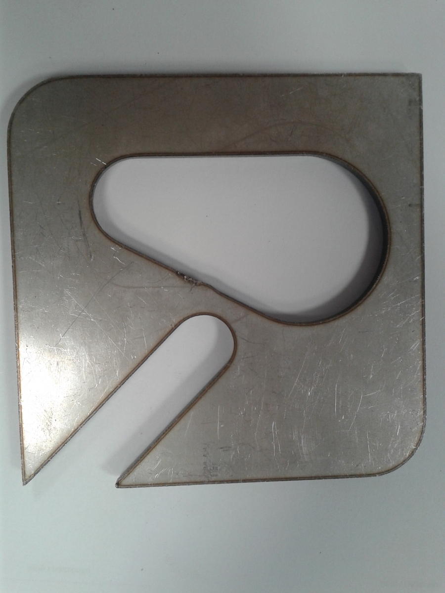

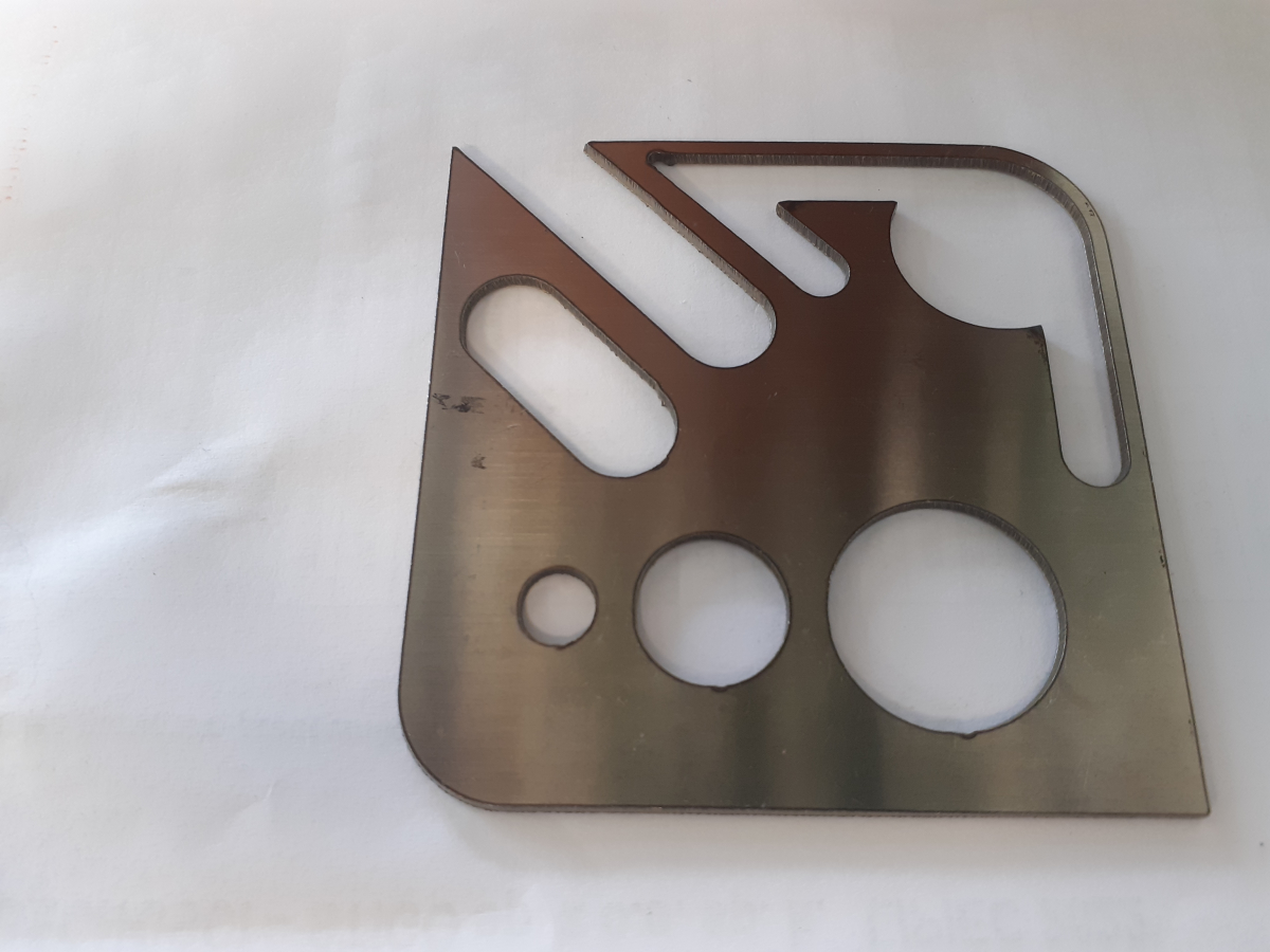

Swierkosz
Posty: 5
Rejestracja: 05 maja 2022, 13:17
Post napisał: Swierkosz » 14 lip 2022, 08:11

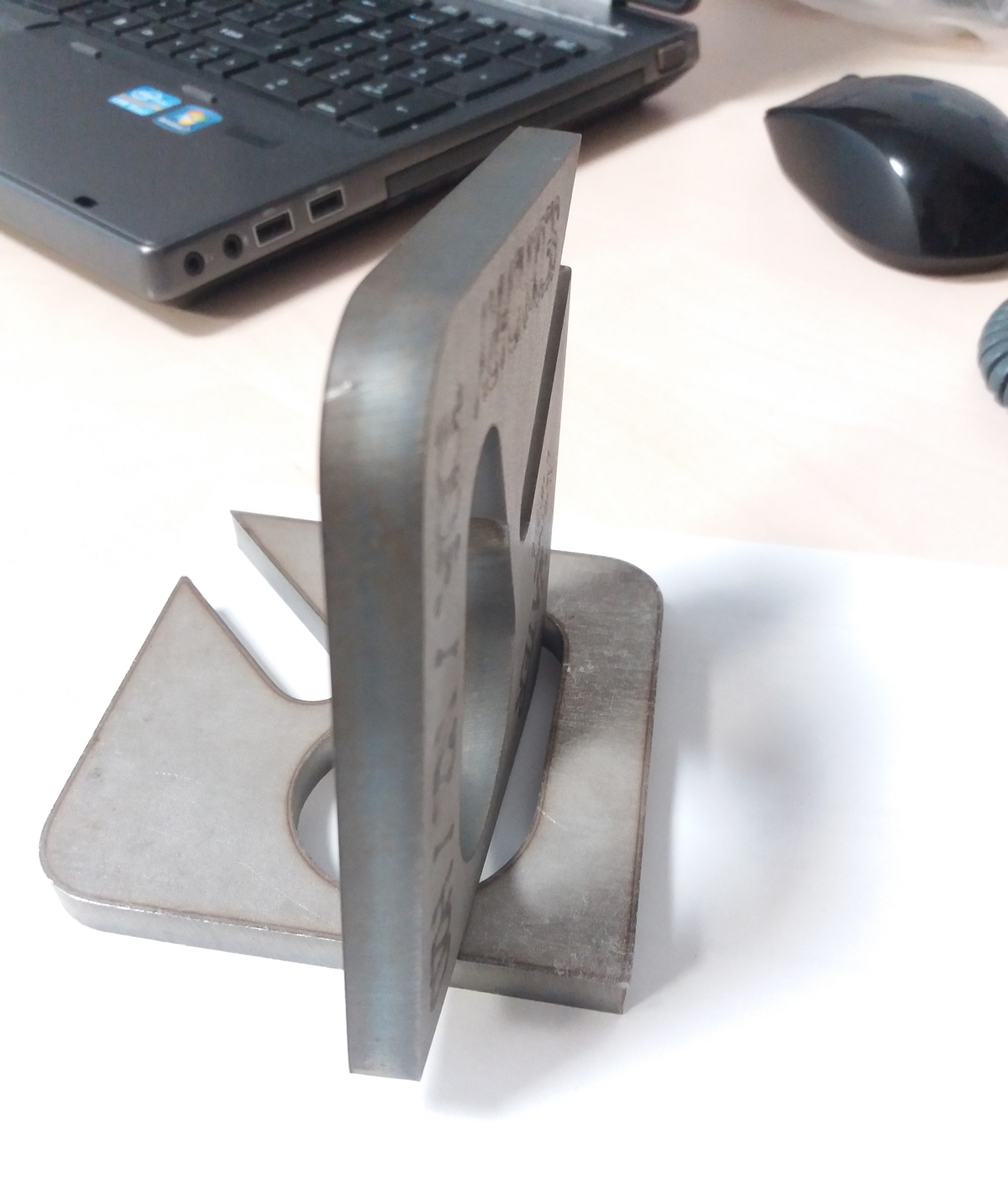

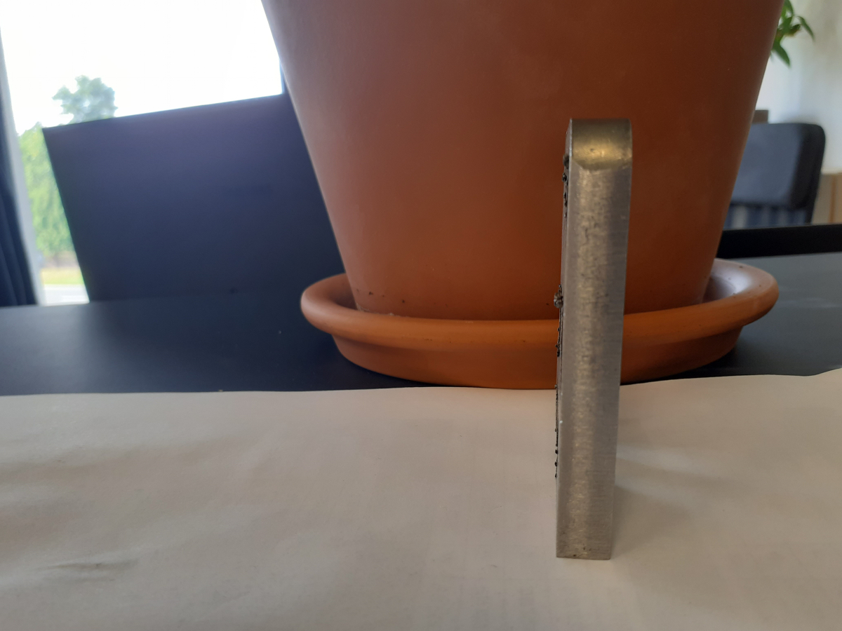

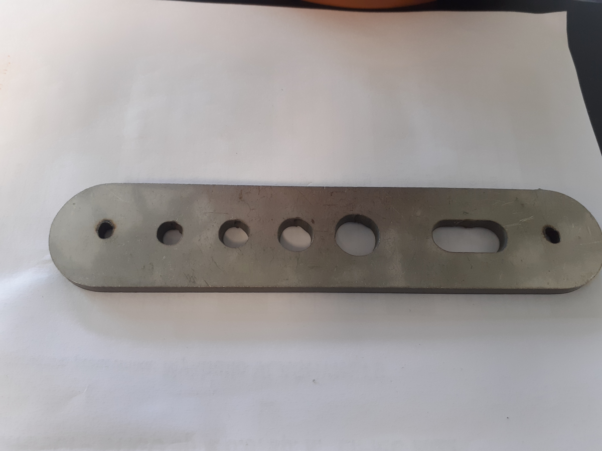

Popieram – mgła wodna lepsza. Wystarczy azot + zwykła kranówka. Tnie szybciej i jest lepsza krawedz niż przy samej plazmie. Nierdzewka wychodzi jak na fotach a alu jak laser

Swierkosz
Posty: 5
Post napisał: Swierkosz » 15 lip 2022, 13:19

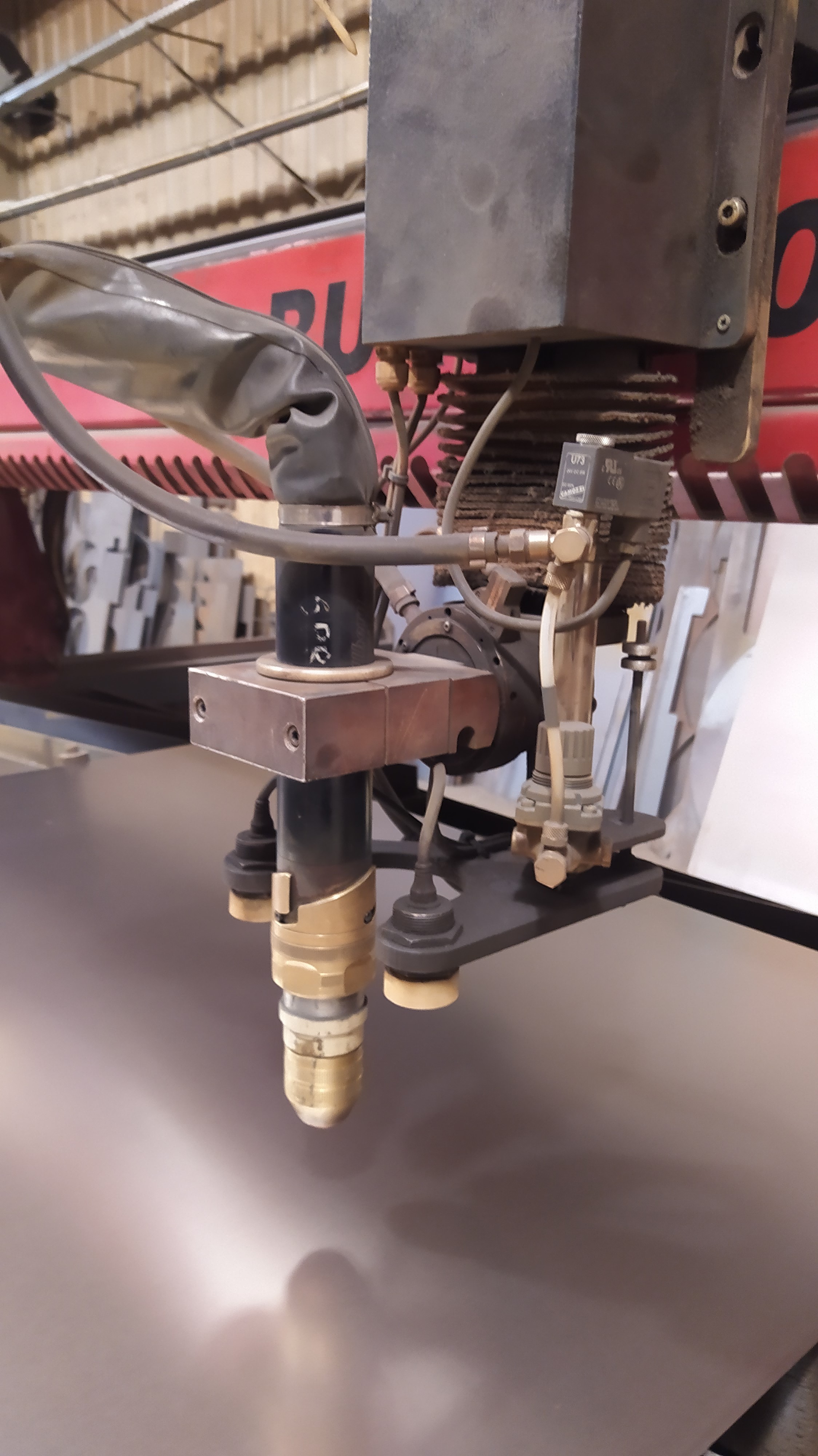

Ja zlecam i kojarze, że robią mi na Thermal dynamics. Jak będe w firmie w przyszłym tyg to podrzuce jeszcze kilka zdjęć, jak to wyglada

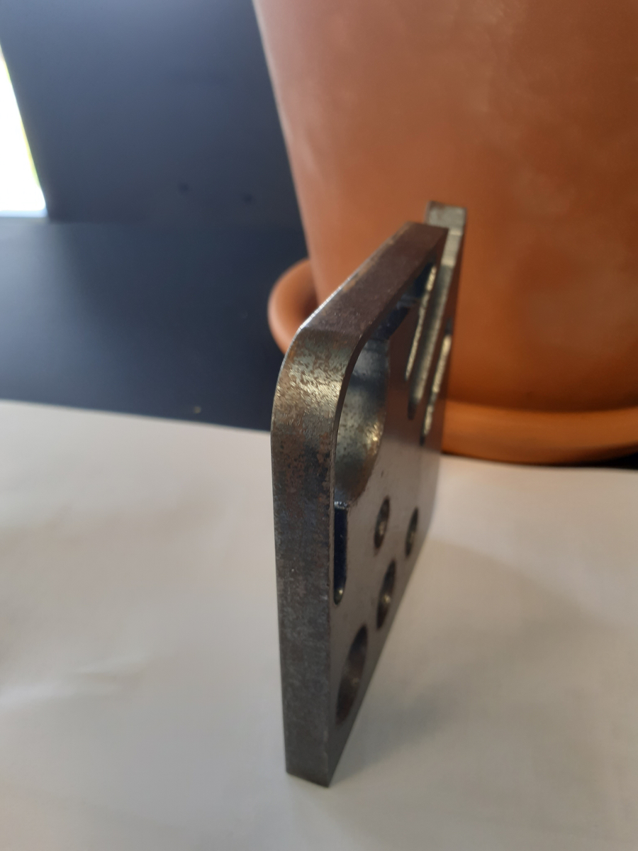

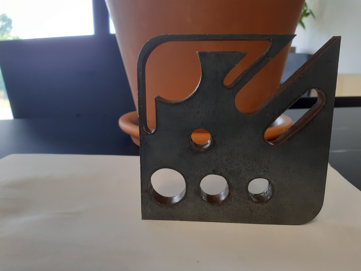

Swierkosz
Posty: 5
Post napisał: Swierkosz » 18 lip 2022, 11:39
Cześć, jeszcze kilka fot z cięcia thermal dynamics

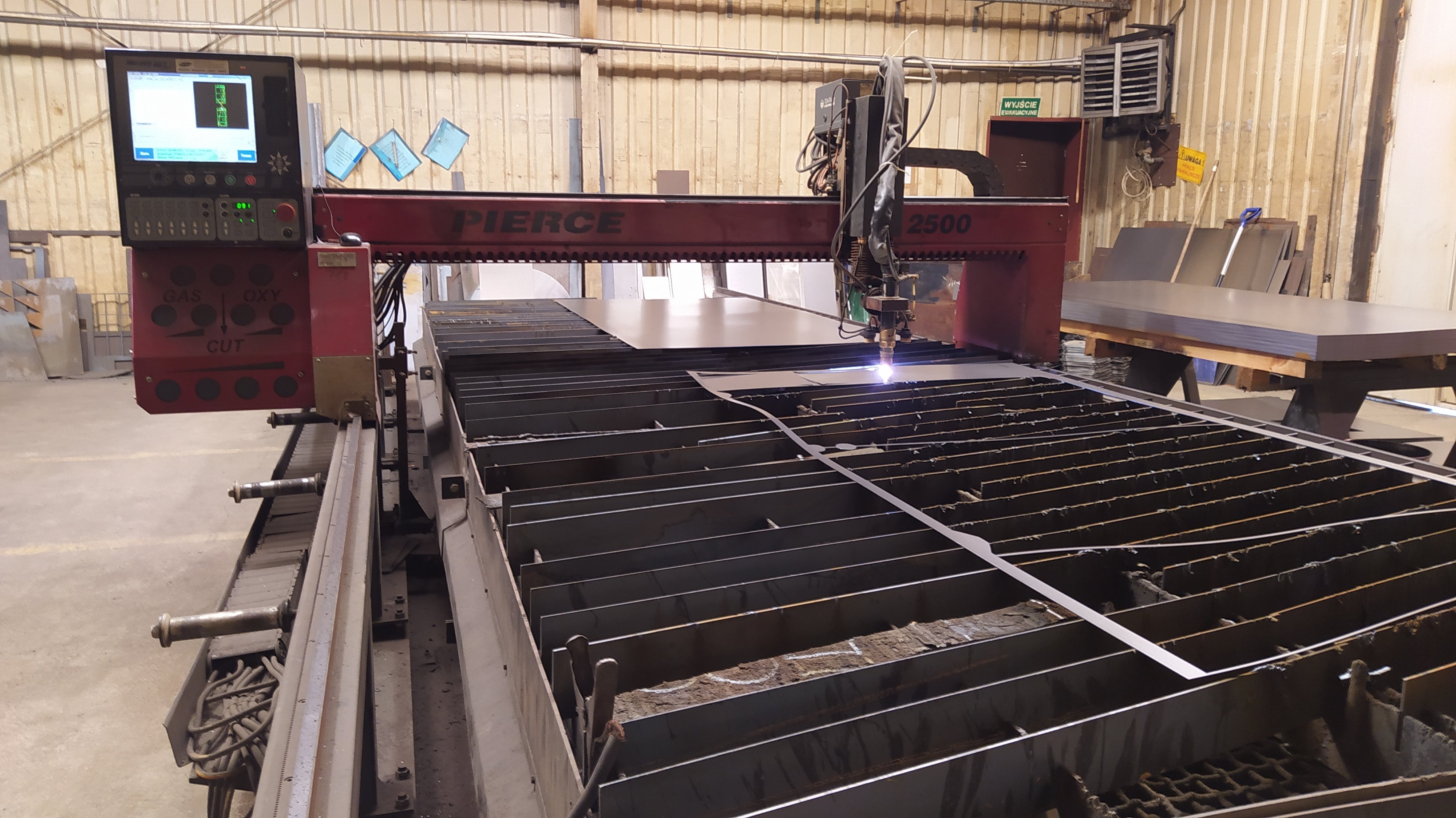

bromaz
Posty: 28
Rejestracja: 24 cze 2010, 21:07
Lokalizacja: Kraków
Post napisał: bromaz » 18 lip 2022, 15:01

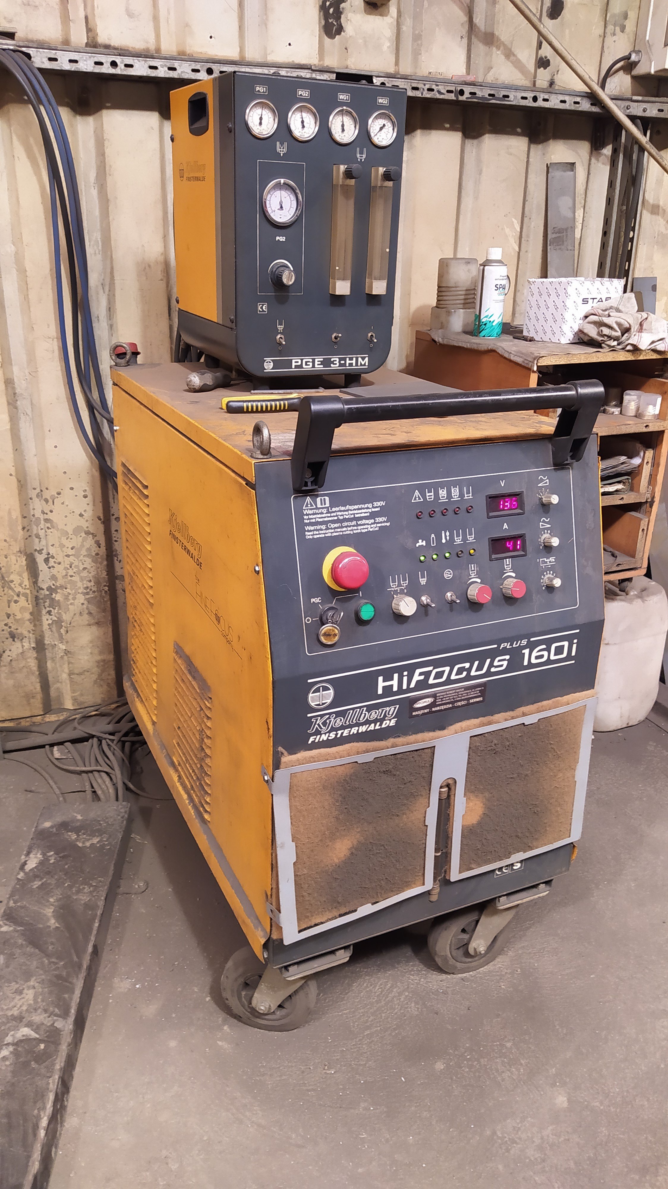

Jeśli kolega bierze pod uwagę maszynę używaną to mogę zaproponować Kjellberga HiFocus 160i mamy taki zestaw na sprzedaż w dobrym stanie. W skład wchodzi agregat plazmy, stoły, maszyna CNC produkcji czeskiej Pierce RUR 2500P, wentylator do odciągu)
W przypadku pytań zapraszam do kontaktu
tel. +48 607 557 913
lub email: [email protected]
Maszyny do obróbki metali Bomar, Pierce, PEGAS-Gonda, Kjellberg, Cebora, Hypertherm, Harris
