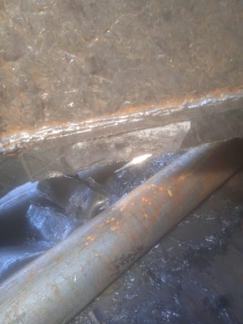

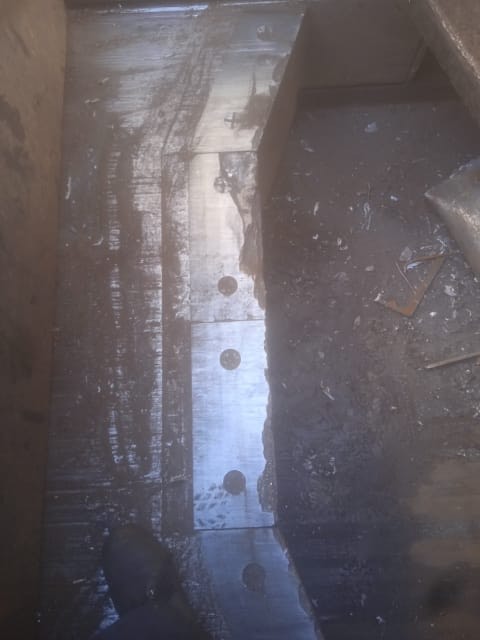

Witam grupowiczów,
mam problem z nożami do cięcia złomu. Wykonałem nowe noże ze Stali NC11LV taką stal mi polecono, sprawdzałem też sklepy i stal jest wykorzystywana do takich noży. Po 3 dniach używania noży. Totalnie je zniszczyło. Poprzednie noże wytrzymały parę lat a te po 3 dniach są dramatyczne.... Noże były hartowane na 60 HRC. Czy ktoś może mieć pomysł dlaczego je tak oszczerbiło? Dodaje zdjęcie jak wyglądają po 15 godzinach cięcia.

A odpuszczane były, czy po prostu ktoś je radośnie/optymistycznie pozostawił "tylko" zahartowane?

Pewnie wygrzewanie było w 975°C i odpuszczanie w 300°C, wg krzywej odpuszczania osiągniemy 60 hrc i wydawac mogło by się że będzie lepiej. Tu jest błąd ponieważ przy stalach nadetektoidalnych najlepiej jest odpuszczac w 185°C udarnośc jest często wyższa niż przy odpuszczaniu w 300 mimo wyższej twardości. Ewentualnie ktoś popełnił błąd i mamy widoczny efekt kruchości odpuszczania. Wg tablic 60 hrc osiągniemy wygrzewając w 900 i 1050°C.
Druga sprawa czy razem ze złomem nie wpadł jakiś kamień lub kawałek betonu. Nc11 nie nadaje się na emenety kruszarki do kamienia 😄

Wogole jak się dokładnie przyjrzeć tym nożom to ziarno w miejscu wyłamania widać nawet na zdjęciu.
No i ostatnia kwestia czy to faktycznie było nc11, czy tylko tak sprzedawca powiedzial 😄

Doradzono mi, że noże były zahartowane na "ZA TWARDE", że przy zahartowaniu na 52HRC nie byłoby takich efektów. Stal jest na pewno NC11LV.
Sugerujecie, że nawet podczas hartowania na 60HRC to taka kruchość nie powinna występować po odpowiednim odpuszczeniu?
Nie rozmawiałem jeszcze z hartownią która te noże hartowała. Noże pracują jako prasonożyce, tną cienkościenne rury, pręty, skrawki blach. Przeważnie S355 i S235.
Z miejsca "fachowcy" powiedzieli mi, że 60 HRC to za kruche noże. Ja jako młodzian z małą wiedzą w temacie nie dyskutowałem na ten temat dlatego muszę się doszkolić :D
