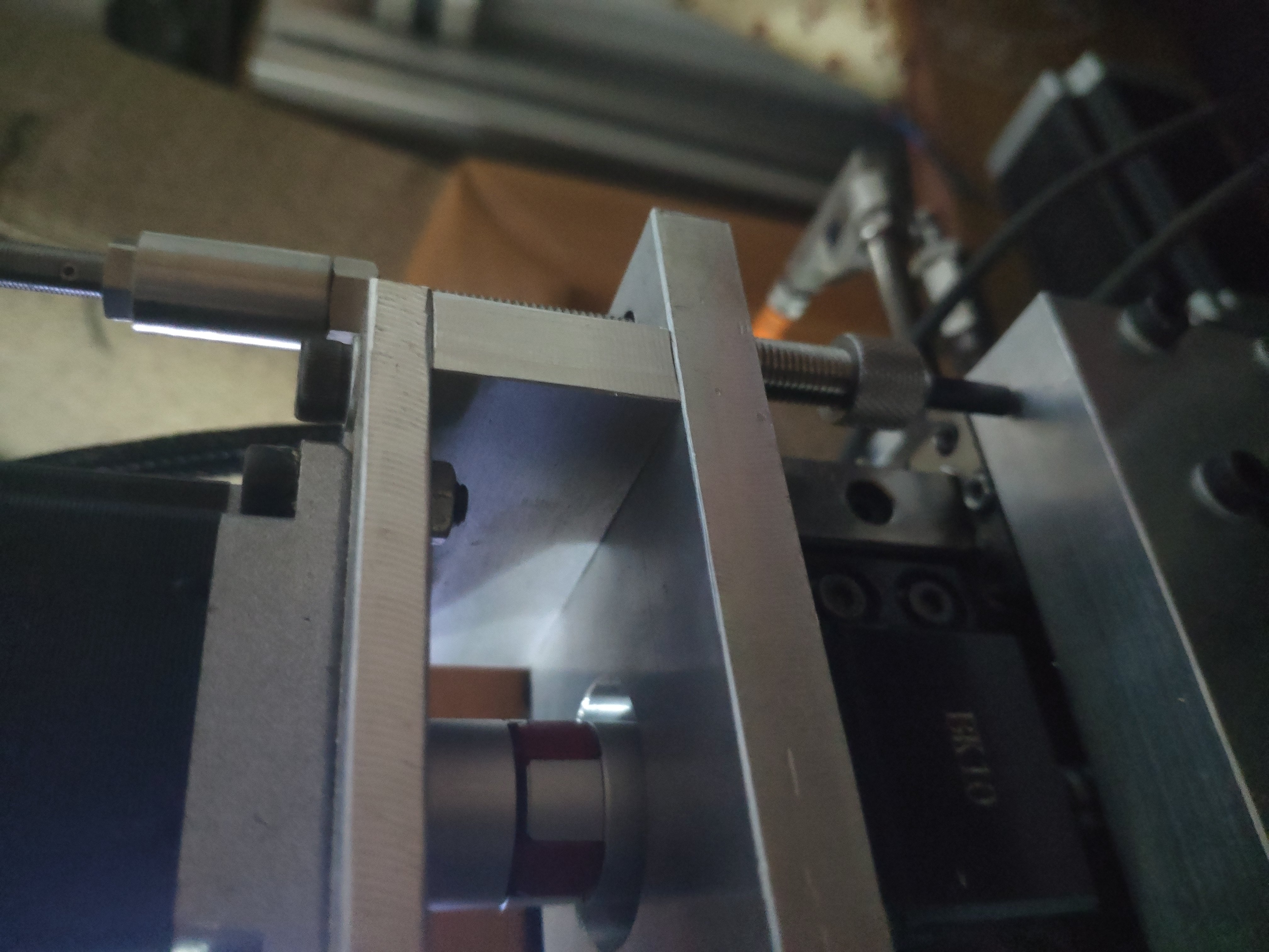

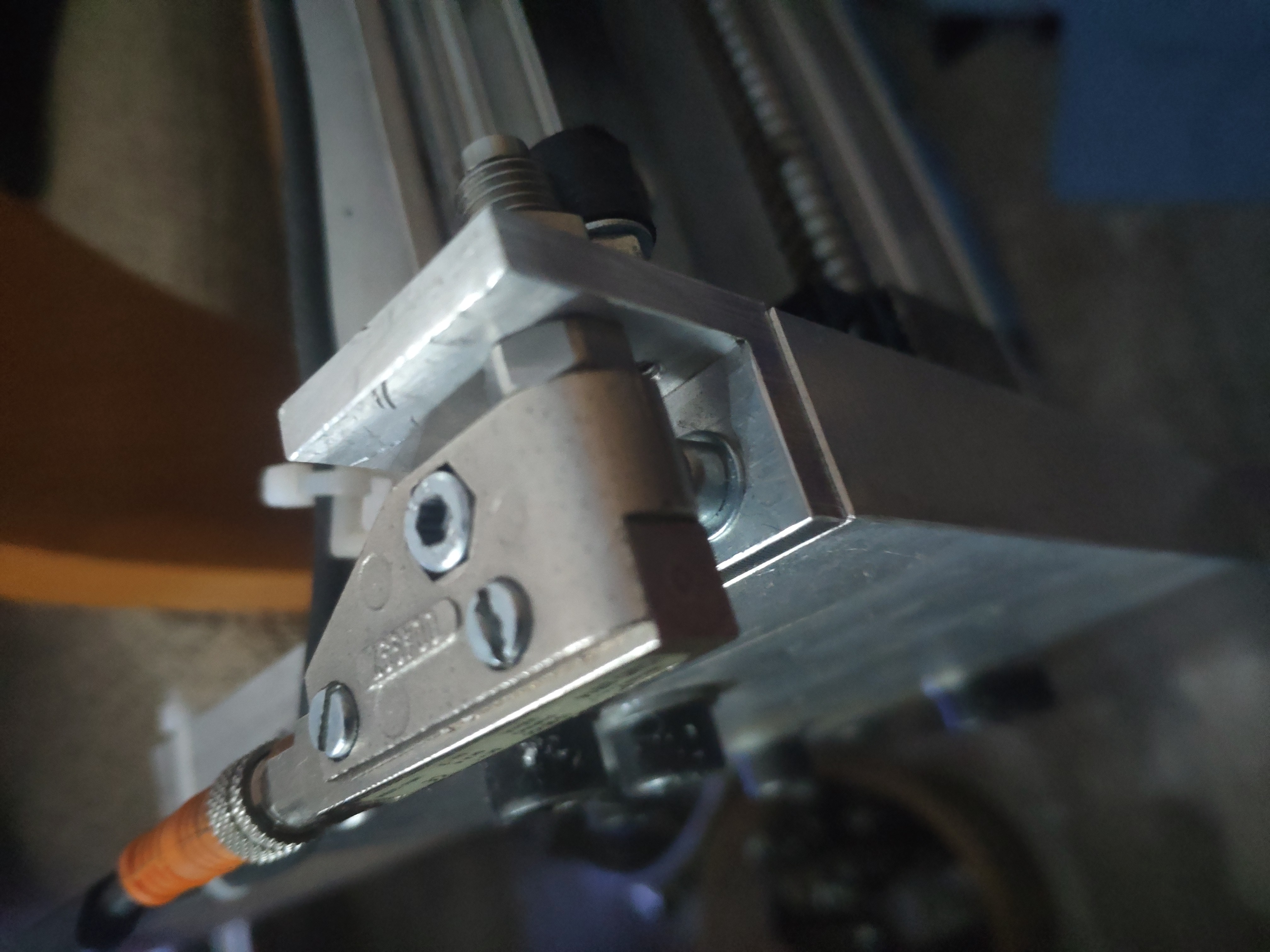

Pod przekaznik mozesz wpiac bezposrednio, jezeli cewka nie pobierze wiecej pradu niz maks, ktory moze podac czujnik. Ja mam przekazniki interfejsowe zapiete bezposrednio do czujnikow przy cewkach 24V i 0,75W bo daje to 32mA pradu na cewke a czujnik moze oddac 100mA, jednak musialem dostosowac predkosci przy zerowaniu bo na zbyt niskich wpadaly w stan nieustalony. Czulosc czujnika jest w dokumentacji, podana dla roznych rodzajow odpytywanego materialu. Pojemnosciowych jako krancowki bym nie uzywal. Osobiscie polecam ci zastosowac czujniki indukcyjne z przystawka jak na zdjeciu. Mozna uzywac zamiast krancowek mechanicznych i do tego dzieki przystawce nie ma ryzyka ze do czujnika przyklei sie wior albo inny badziew i bedzie zaklocal jego prace. Powtarzalnosc zerowania zmierzona 0,003- 0,007 mm.
Na tym zdjeciu czujnik w obudowie prostokatnej z przystawka z krotkim skokiem pracujacy jako krancowka:
Tu czujnik okragly z krotka przystawka jako krancowka.
Tu okragly, z przystawka pracujacy jako bazujacy, przystawka wewnatrz ma sprezyne, wiec jak cos pojdzie nie tak to szpilka sie chowa nie uszkadzajac czujnika ani przystawki i wtedy plyta dojezdza do krancowki ze zdjecia drugiego.
