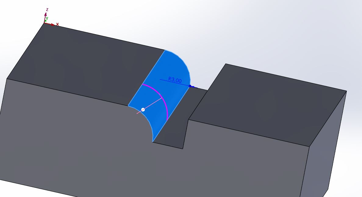

W jaki sposób wykonać takie zaokrąglenie, frezem palcowym z wierszowaniem rzędu 0,05 mm? Czyli aby zostały "schodki".
Siedzę nad tym od godziny i wychodzi mi wszystko tylko nie to.
Dzięki,

Kulistym można podobne łuki wygładzić:

Żeby nie bylo schodków- liniowo wzdłuż krawędzi, albo po skosie, jak komuś się bardziej podoba, byle nie wzdłuż osi promienia.

Jeżeli chodzi o to jaką masz wykorzystać technologię to albo (chyba najłatwiej) użyj modułu HSS [jeżeli masz]. Jeżeli nie, masz tylko podstawowe moduły 2.5D to powierzchnia przekształcona (z tego da rade zrobić coś takiego)

Z wierszowaniem rzędu 0,05 mm trudno będzie.

Można to zrobić z palca, mniej więcej tak: https://jacek-belof.blogspot.com/2016/0 ... taego.html
Co prawda gotowe linie są dla HH, ale w ISO zasada jest ta sama.
Powyższe jest że stałym przyrostem kąta, ale stosując wzór x ² +y ² =2r można sparametryzować dla stałego przyrostu wgłębnego.
