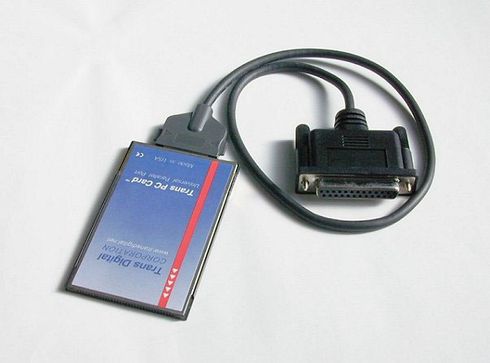

Jak w temacie ..czy koledzy korzystali z takich pomocy jak adpter PCMIA do LPT
Czy w takim interfejsie sa poprawnie adresy przyporządkowane .. czy można to zastosowac do Macha lub innego oprogramowania , może ktoś to stosuje i sie podzieli doswiadczeniem ....Pisze to z uwagi ze nie wszystkie laptopy maja port LPT więc można by było zastosowa taką przejsciówke..
Foto poniżej...

KAPaGo pisze:Czy w takim interfejsie sa poprawnie adresy przyporządkowane ..
adres mojego portu LPT na PCMCI jest poprawny, ale "wysoki"
tzn. jest 4 liczbowy (w hex)
można go odczytać w managerze urządzeń XPeka
wygląda to bardzo podobnie jak w porcie LPT na karcie PCI
KAPaGo pisze:czy można to zastosowac do Macha lub innego oprogramowania
tak
w machu2/3 sprawdzałem
co można zarzucić?
lapcio - nie jest dobrym komputerem sterowującym (było na ten temat wiele...)
a dodatkowo, mojego portu LPT na PCMCI nie udało mi się przestawić na tryb ECP/EPP (z tego powodu linie 1,14,17,16 mają mniejszą wydajność prądową niż 2..9)
KAPaGo pisze:może ktoś to stosuje i sie podzieli doswiadczeniem
stosuje
ale jedynie do testowania
dowolny "blaszaK" jest zdecydowanie bardziej precyzyjnym źródłem sterownie...
w przypadku laptopa - pozostaje chyba stosowanie zewnętrznego obwodu generującego impulsy sterujące (SS)
