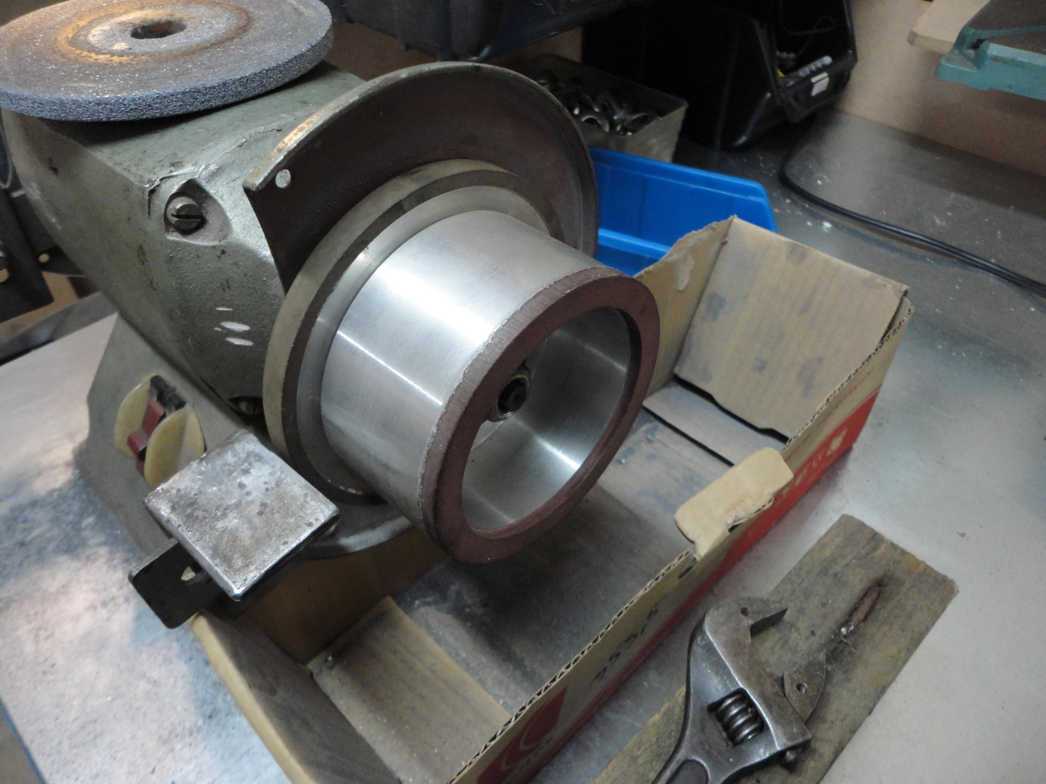

Czy są tarcze diamentowe do zwykłych szlifierek stołowych? jeśli tak to jakich uzywacie, jakie polecacie?
Posty: 12406
Re: Ściernica do węglika
Post napisał: RomanJ4 » 06 mar 2022, 00:58
To te same na aluminiowym nośniku co do szlifierek narzędziowych, wybór kształtów i rozmiarów jest duży, średnica zależna od wielkości szlifierki stołowej(⌀100, 125, 150...), kształtu np płaskie 1A1, talerzowe 12A2-20, 12A2-45, 4A9, doniczkowe 11A2, garnkowe 6A2, itd, itd..
https://www.dialeks.pl/katalogi/scierni ... z-produkty

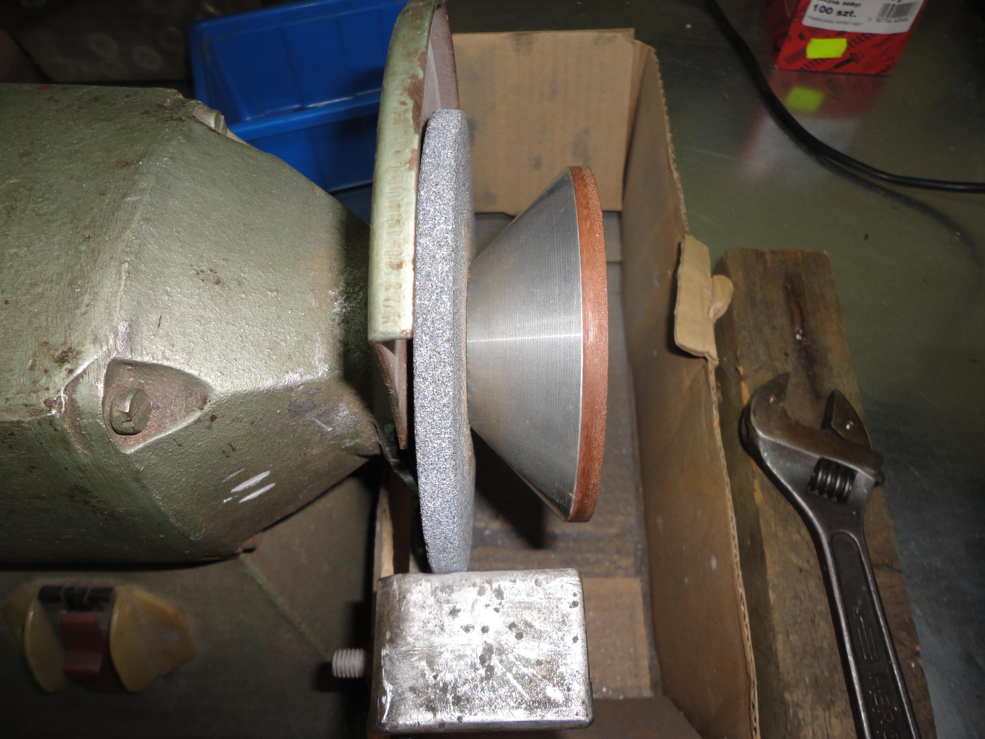

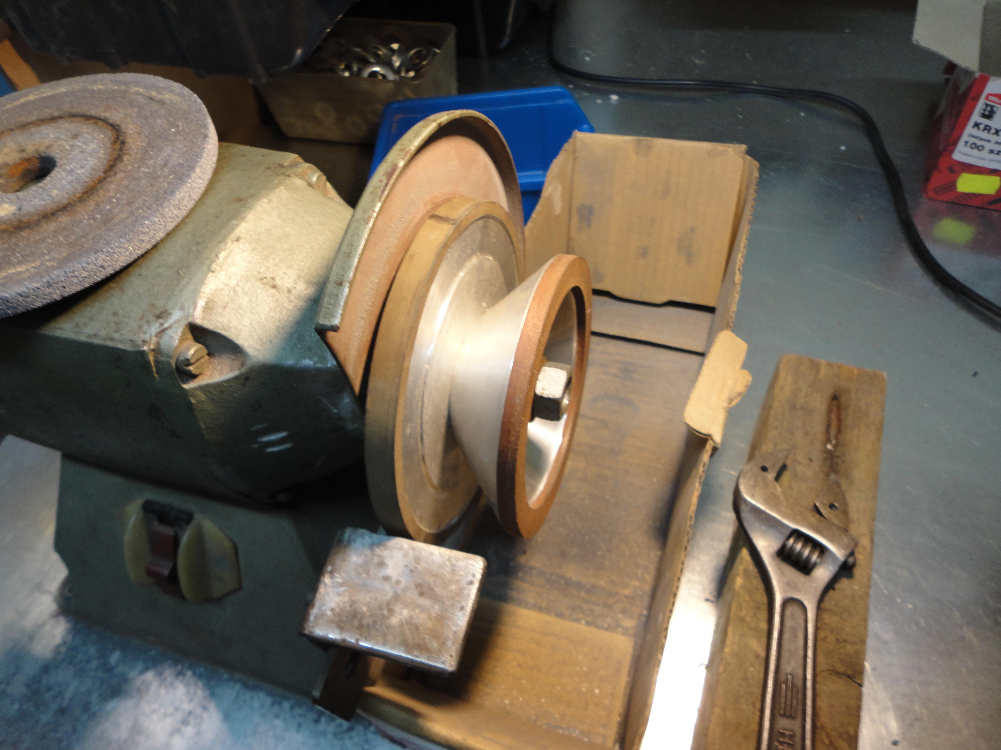

Na swojej szlifierce stołowej montowałem np takie pakiety które zmieściły się na osi, by mieć do wykorzystania i powierzchnię boczną, i czołową ściernic:
1A1+12a2-20 na jednej osi,
lub 1A1+ 6A2 na jednej osi,
lub ściernica z węglika krzemu 99C+ diamentowa 12A2-20 na jednej osi,
na drugiej osi "zwykła" ściernica elektrokorundowa 95A do szlifowania miękkich trzonków noży lutowanych*, i innej stali.
Jednak oryginalny stoliczek-podpórka do noża w takim układzie okazał się mało przydatny, i trzeba było dorobić dopasowany kształtem, i o wiele większej powierzchni by mieć swobodny ale pewny dostęp ostrzoną powierzchnią noża do powierzchni ściernej ściernic, takiego mniej więcej kształtu. Zresztą fabryczną podpórkę drugiej osi też lepiej zmienić na większy stolik na którym pewnie leży ostrzone narzędzie

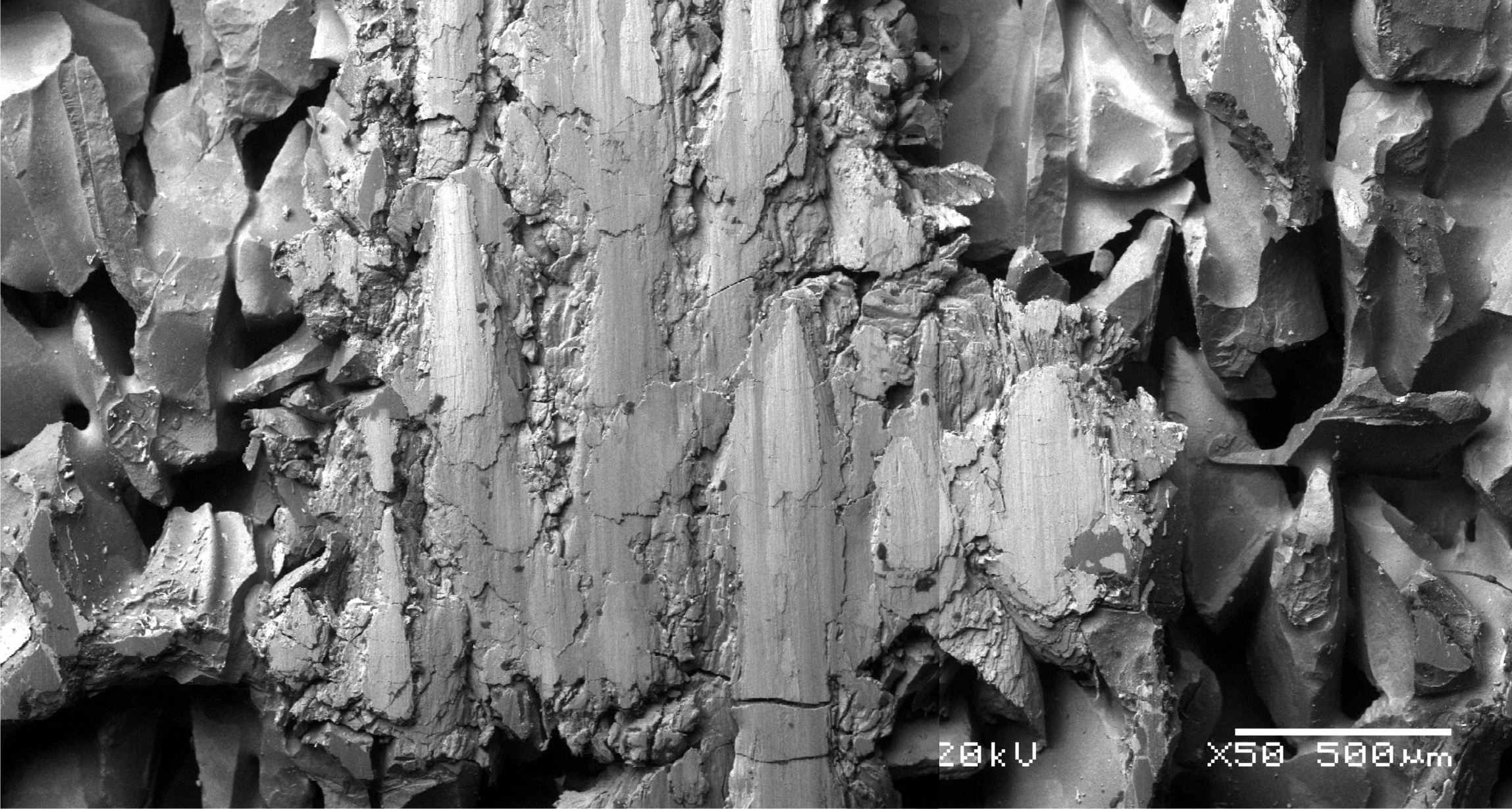

* szlifowanie miękkiej stali ściernicą diamentową grozi jej kompletnym zalepieniem, i koniecznością obciągania by przywrócić jej zdolność szlifowania.

RomanJ4 pisze:szlifowanie miękkiej stali ściernicą diamentową grozi jej kompletnym zalepieniem, i koniecznością obciągania by przywrócić jej zdolność szlifowania.
zalepiona ściernica
Tego nie wiedziałem. Miękka stal to poniżej ilu HRC? Domyślam się, że zwykłe wiertła HSS to już twarda stal.
