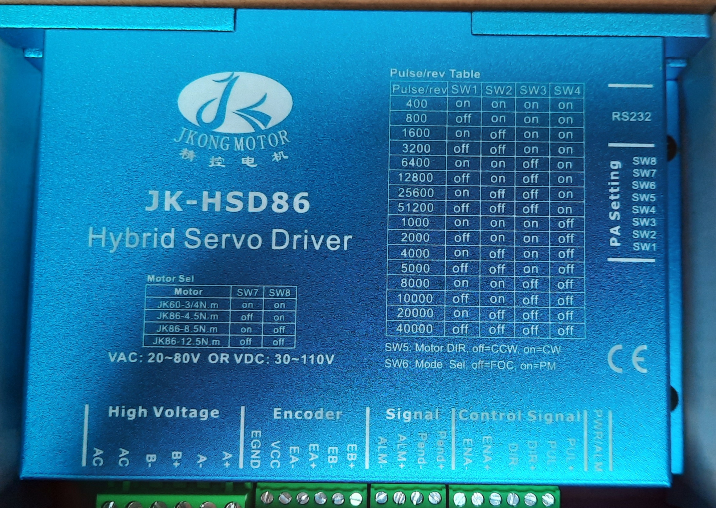

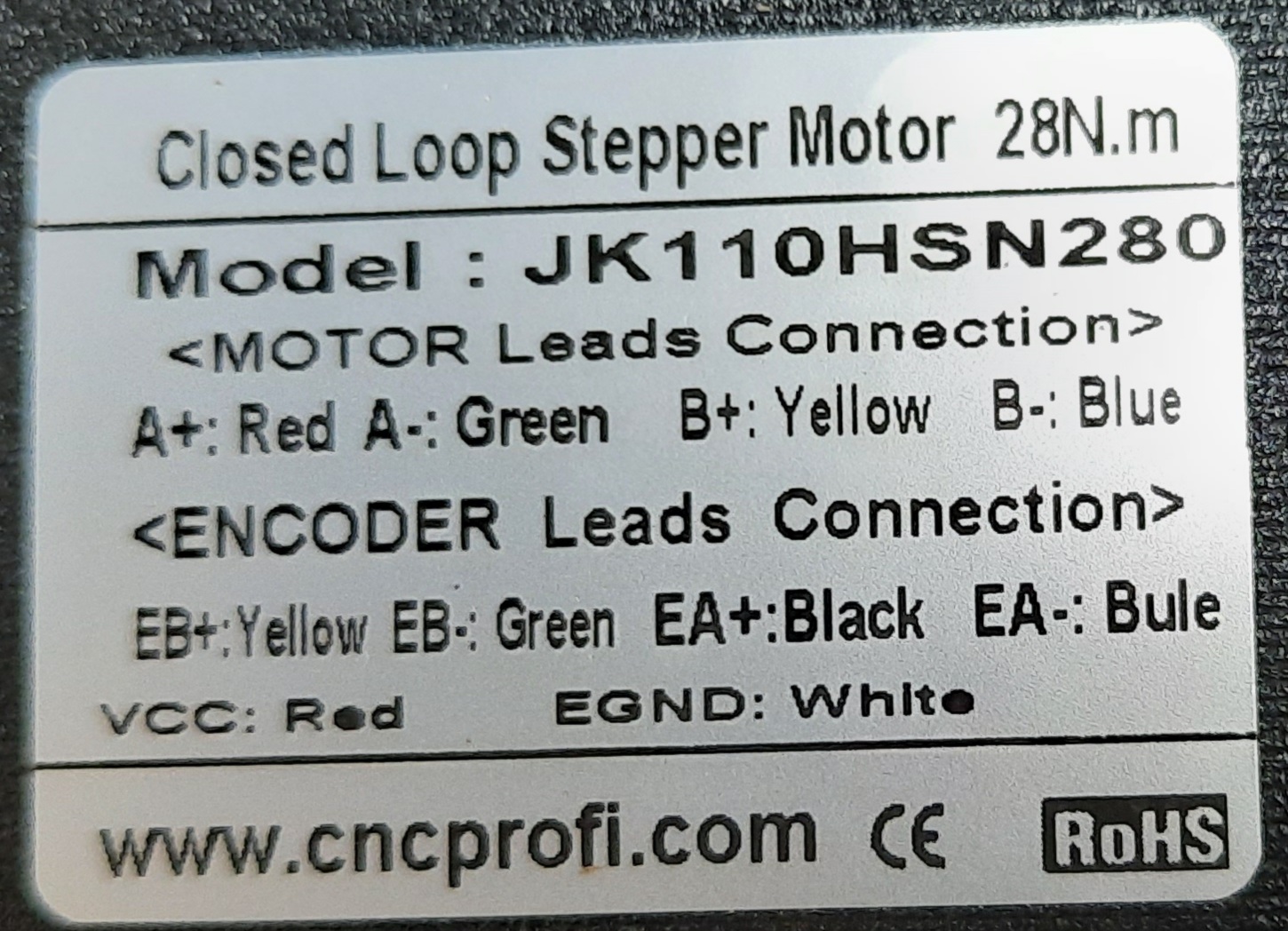

W cncprofi kupiłem 3 zestawy serwokrokowców 28Nm.
Przyszło mi ale na sterownikach mam do wyboru maks 12.5Nm.
Czy przysłano mi złe sterowniki czy po prostu nawet do tych mocniejszych serwokrokowców są tylko te jedne sterowniki?
Ktoś tego zestawu używał? Jak to chodzi?
Nie chce na razie podłączać bo mam możliwość jeszcze zwrócić w razie czego.

na sto procent nie jestem pewny ale te silniki maja prąd maks w okolicach 8 A
czyli do nich i tak stosujesz drivery 86 i podobne , większych driverów nie widziałem
pozdrawiam
Ale wtedy będą miały 2,5 razy większe napięcie niż 12 Nm.

Wydaje mi się że nie będzie tak wysoko się kręcił jak 12.5Nm ze względu że przy wyższych prędkościach to samo napięcie nie będzie w stanie przeładować wystarczająco szybko indukcyjności uzwojenia.
Po pierwsze zasada zachowania energii. Moc można wyliczyć zarówno z obrotów i momentu, jak też z napięcia i prądu, oba wyniki muszą być identyczne. Silnik 28 Nm przy tym samym prądzie i tych samych obrotach potrzebuje 2,5 razy większego napięcia niż 12 Nm. Inaczej miałbyś perpetum mobile.

Tux jak zawsze zrobił wykład sam dla siebie, a prawdy jest w tym tylko tyle że silnik 12Nm pobiera do 8A przy napięciu stałym do 110v ,to silnik 20Nm przy tym samym napięciu powinien szarpać 14-16A ,więc sumując driver jest do tego silnika za słaby .

Też swego czasu zakupiłem silnik 110mm 20+nm ale był słabszy na obrotach niż 12.5nm przy 7,2A i około 100v Ac. Moment trzymający zapewne miał znamionowy tylko co dalej hehe.
Masz możliwość to może daj servokrokowaca 12.5nm z przełożeniem 2.5.
