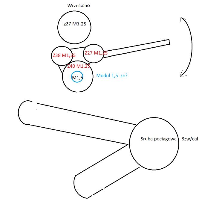

Post napisał: marokow1 » 08 lut 2022, 17:07
Witam wszystkich , Potrzebowal bym pomocy w doborze kół zębatych do nacinania gwintów. Chodzi dokładnie o tokarkę 2tsb. Problem jest o tyle skomplikowany że część jest na kołach zębatych M1.25 a czesc na M1,5. Jak na rysunku. Najbardziej przydatne są dla mnie gwinty o skoku 1.0 , 1.25, 1.5 , 2.0 nie wiem jakie koła powinienem dobrać. Na nawrotnicy mam koła które nie podlegają zmianie raczej dobierał bym tylko te z modułem 1.5. Pomoże ktoś? Obrazek
Dodam jeszcze że musiałem przejść z modułu 1.25 na moduł 1.5 ze względu na dostępność kół.
Będę wdzięczny za pomoc

Post napisał: orion32 » 08 lut 2022, 17:11
A co ma moduł do przełożenia? Liczy się liczba zębów.
,, Iditi na ch. j" maciąg.

Post napisał: marokow1 » 08 lut 2022, 17:22
Zawsze mi się wydawało że raczej chodzi o prędkość obrotową.

Post napisał: orion32 » 08 lut 2022, 17:49
Chodzi o stosunek obrotów wrzeciona do posuwu. Do tego służy gitara. Zwiększasz obroty, proporcjonalnie do tego śruba obraca się szybciej. Skok pozostaje stały. Nie istotne czy koła gitary mają moduł 1czy 2,5.liczy się tylko przełożenie. Najlepiej z DTRki tej tokarki dobrać przełożenia. Można liczyć że wzorów. Polecam,, Poradnik Tokarza". Tylko nie przed snem, bo zamiast spać, będziesz w pamięci liczył przełożenia.

Post napisał: marokow1 » 08 lut 2022, 18:22
Kiedyś chciałem dobierać po średnicy podziałowej kół zębatych ale ktoś z forum napisał że to nie ma sensu.

Post napisał: orion32 » 08 lut 2022, 18:32
Bo nie ma.
i=z1/z2 x z3/z4.
Musisz policzyć jakim ułamkiem skoku śruby pociągowej, jest skok nacinanego gwintu. Następnie policzyć przełożenie tak, aby z koła 27 na wrzecionie, na koło z4 na śrubie wyszedł Ci taki sam ułamek.. To się liczy na ułamkach zwykłych, a nie dziesiętnych.

Post napisał: marokow1 » 08 lut 2022, 19:20
Spróbuję dzięki :)
Dodane 45 minuty 29 sekundy:
Jeszcze w kwestii wyjaśnienia , Z1 do Z4. To koła na gitarze rozumiem czyli 4kola na gitarze ?

Post napisał: orion32 » 08 lut 2022, 19:23
Tak. Co do zasady. Czasem wystarczą trzy, a nawet bywa, że dwa. Przy trzech pośredniego nie bierze się pod uwagę, bo ma tylko spiąć z1 z z4

Post napisał: marokow1 » 08 lut 2022, 19:25
A czy orientujesz się z jakiego wzoru mogę obliczyć ułamek skoku gwintu względem śruby pociągowej (mam 8zw/cal)

Post napisał: orion32 » 08 lut 2022, 19:30
Cały czas tak samo. Tylko aby toczyć gwinty metryczne, trzeba zastosować w zestawie koło 127 zębów ,to jest 10x1/2cala.
